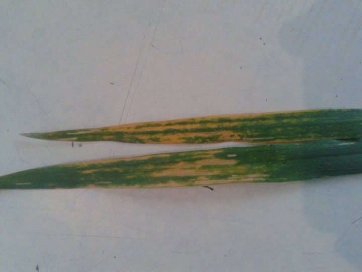

Na moim pszenzycie są podłużne dziurki jak na zdjęciu oraz gdzie nigdzie takie plamki jak na kolejnym. W jednej części pola na słabszym stanowisku jest takie zoltawe jak na ostatnim zdjęciu

Takie szkody robią dorosłe osobniki skrzypionki.Zwykly pyretroid wystarczy aby je zwalczyć.Przebarwienia końcówek mogą być wywołane stresem po wykonaniu zabiegu i późniejszym ochłodzeniem
