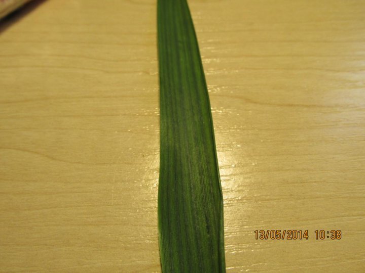

witam u mnie zaczyna pojawiać się liść flagowy i tylko na tym liściu zaobserwowałem wzdłużne przebarwienia jasno zielone.
i teraz nie wiem czy to normalne czy brakuje jakiś składników ?

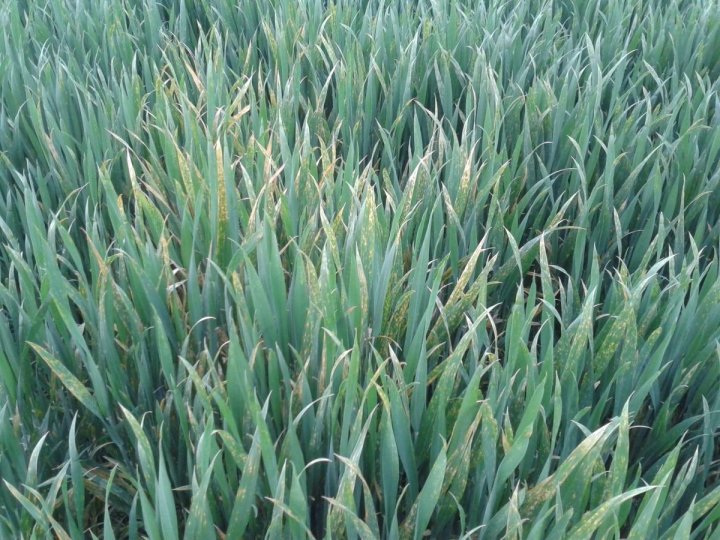

Witam, mam problem, zauważyłem dzisiaj na polu miejsce w którym pszenica jest chyba mocno porażona Brunatną plamistością liści, co polecacie żeby szybko to zwalczyć?
