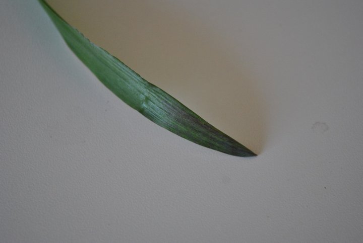

Co sądzicie o tym wg mnie choroba grzybowa to nie jest tylko brak fosforu? Pszenica ozima rywalka.
PS.Tydzień temu pryskałem chwastoxem trio 2l/ha
Są u Ciebie przymrozki w nocy?
Już nie ale były ostatnio
