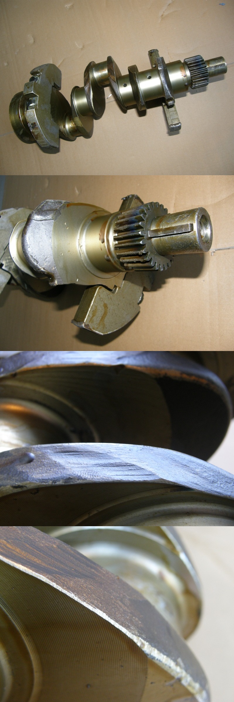

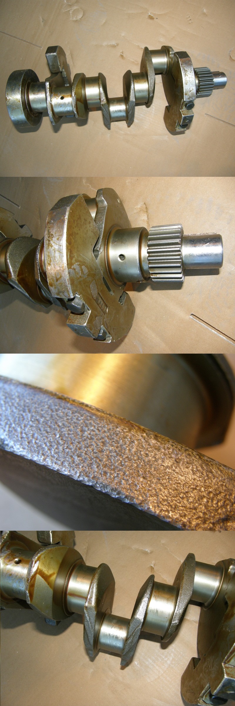

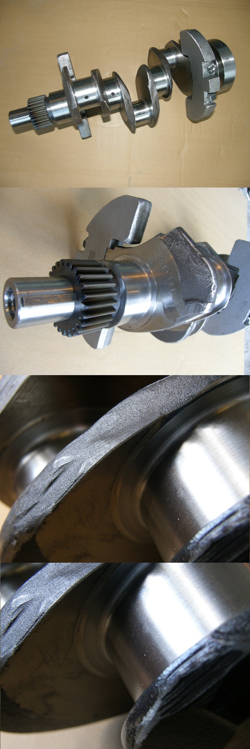

- to może Farmexpert pokaże wyraźne zdjęcia wałów korbowych różnych producentów z bardzo bliska i będzie można ocenić.
Szkoda, że Farmexpert nie znalazł troszkę czasu na zrobienie zdjęć wałów korbowych i zamieszczenie ich tutaj.
Po dorzuceniu zdjęcia taniego "chińskiego" wyrobu może więcej osób wiedziałoby jak rozpoznać porządny wał i dało możliwość rozpoznania, czy w sklepie nie oferują nam taniego wyrobu jako wysokiej jakości produktu z duże pieniądze.
Swoją drogą ciekawe jaki był powód nie zamieszczenia tych zdjęć?

Nie dałem zdjęć wcześniej, gdyż nie odwiedzałem tego tematu :)
Oto zdjęcia trzech wałów - tych które aktualnie posiadam na półce.
(Za jakość przepraszam, nie jestem zawodowym fotografem, a i musiałem zrobić z racji poniedziałkowego nawału pracy te zdjęcia błyskawiczne - pomniejszyłem - w razie czego mam lepszej jakości też)
1) Pierwszy wał to Andoria Azotowany

2) Kolejna pozycja to Tyczyn Nieazotowany
(link do pozycji - http://farmexpert.pl...rodukt4327.aspx
- występuje jeszcze wał azotowany z Tyczyna : http://farmexpert.pl...rodukt4309.aspx )
3) Ostatnia pozycja to wał z importu
link do pozycji: http://farmexpert.pl...rodukt3214.aspx
Mam nadzieję, że w jakimś stopniu pomogłem i przydadzą się powyższe foty :)
Jeżeli posiadacie jeszcze jakieś pytania zapraszam.

A co do wałów to tego ostatniego moim zdaniem nie ma co zakładać.i robić robotę dwa razy.
Też bym ostatniego nie polecał. @locke robić robote dwa razy to jedno a jak CI pęknie i bedziesz musial kupic drugi to juz podwojny wydatek bo nik Ci drugiego za free nie da ...
