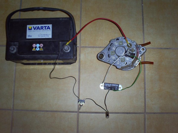

Nie widzę dobrze ale szczotkotrzymacz pozostał ten sam, więc jeżeli nie założysz odpowiednich szczotek to nie zadziała (http://allegro.pl/szczotkotrzymacz-szczotki-alternatora-fiat-126-i5619463779.html) szczotki z malucha, lub można odpowiednio zmodyfikować istniejące ale dla Ciebie raczej niewykonalne, zadziała pod warunkiem że jest 9-diodowy.

@MarcinOtna zacznijmy od tego abyś podał czy alternator jest 6 czy 9 diodowy?
Jak będzie 9 diodowy jest prościej do podłączenia a jak 6 diodowy to musi być oprócz regulatora  przekaźnik rozwierny  o ile dobrze pamiętam.
Podaj może symbol alternatora ,który jest zapisany z przodu za wiatraczkiem  na obudowie.
Inna opcja to rozebrać alternator i sprawdzić czy ma dodatkowe 3 diody do wzbudzenia.
A jak nie czujesz się na siłach to zawołaj jakiegoś elektryka i niech to podłączy zaoszczędzisz nerwów i straconego czasu.

Ten schemat który podałeś jak się uważnie przyjrzysz  współpracuje z regulatorem napięcia  RNA2 . Przy tym regulatorze RNA2 szczotki są takie jakie masz obecnie.
Twój regulator RNc12 nie będzie pracował w takim podłączeniu jak  teraz masz.
Czyli albo wymienisz regulator na RNA2 i szczotki zostają te co są, lub wymienisz szczotki na te z poloneza i skorygujesz podłączenie elektryczne.
