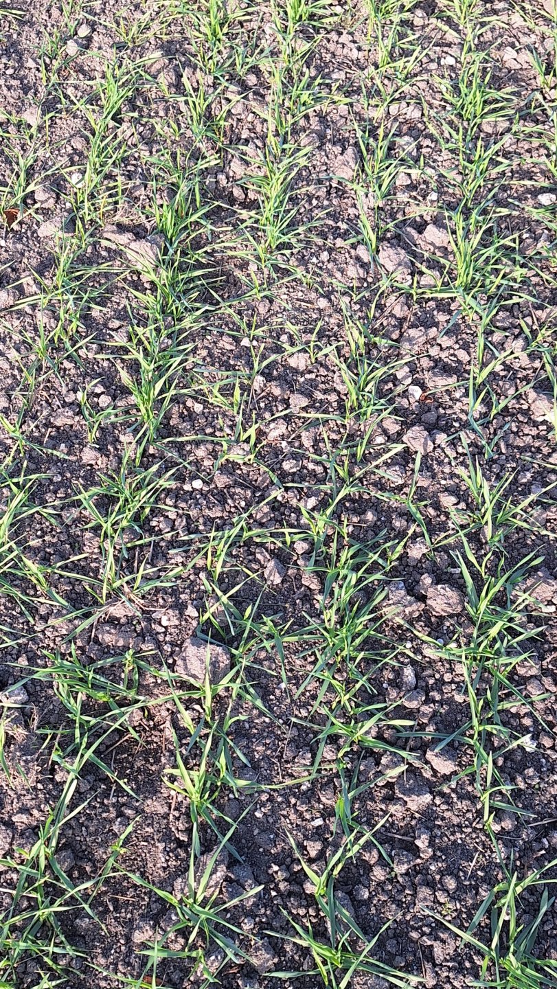

U mnie jęczmień 2 lata temu na V/VI klasie wyglądał tak:
W listopadzie zeżarł cały azot, zrobił się żółty i na wiosnę rósł nie za specjalnie. Finalnie zebrałem 1120kg z 0,3ha. W przyszłym roku pasuje mi (będąc bogatszym o tą wiedzę) powtórzyć ten eksperyment.
