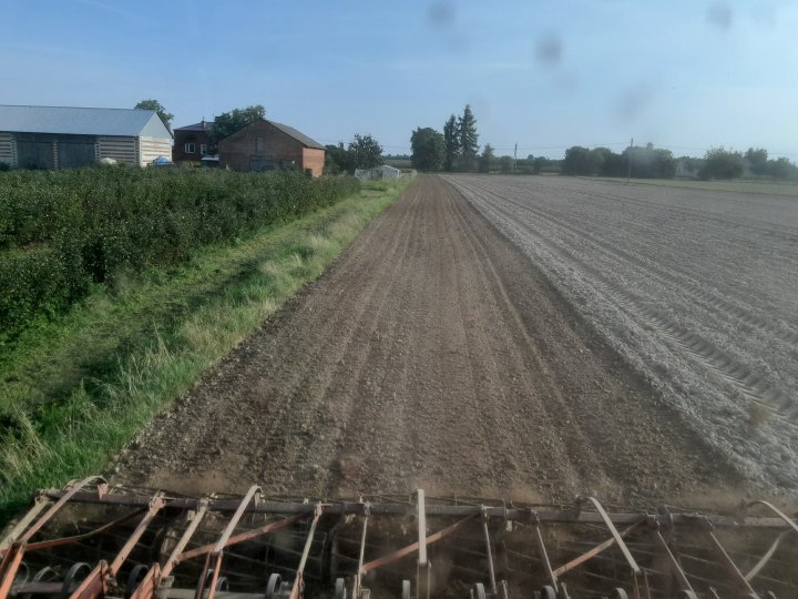

Wyorane jakiś czas temu. Chwastów wzeszło, parowanie bardzo duże to przerwałem podsiąk na 3-4 cm, zniszczyłem chwasty, wyrównałem działki.
Po deszczu by się nie kurzyło. A deszcz zaktualizowali dziś wieczorem

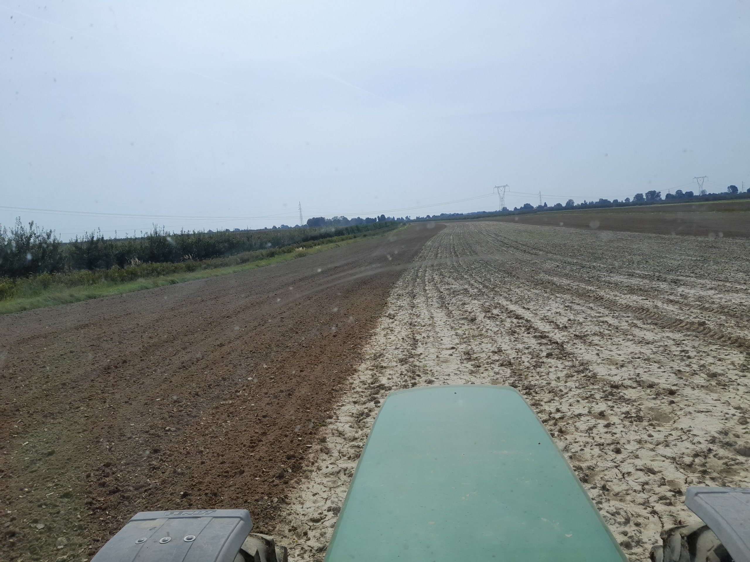

Tuż przed maską widać pięknie wypłukany piasek. Piątka?
Pudło.
Mocna 3a , najlepsza w gospodarstwie. Na drugi dzień po orce spadło 40mm zlewnego deszczu
Piachu tu nie znajdziesz im głębiej tym więcej gliny.
W tym roku był tu jęczmień. Będzie ponownie. Na tym kawałku z pierwszego zdjęcia był w monokulturze 2 lata, i w tym wyszedł lepiej jak w ubiegłym.
W planach był 3 raz, ale chyba pójdzie pszenżyto
