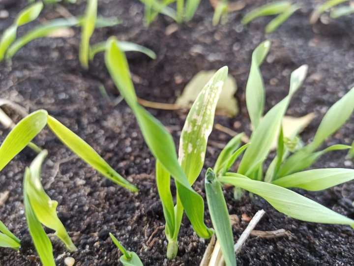

1 godzinę temu, marcin5320 napisał:
Co stosujecie na szkodniki ? Jęczmień ma jeden liść …
Mospilan, Inazuma,czy szukać w piwnicy czegoś mocniejszego. :D
Nie jestem znawcą-to mój czwarty jęczmień ozimy od 2001roku.
@yacentypolecał zastosowanie insektycydów systemicznych?W okolicy twierdzą, że acetamipryd z mszyca sobie nie poradzi.
Kupiłem Mertil 600sc 0,4l/ha i Hełm 75wg 8g/ha(ten jest od trzeciego liścia?)Teraz też szukam coś na dolanie.

na pierwszy liść szkoda mocnych środków, można samym pyretroidem przelecieć o ile codziennie nie pada deszcz. U mnie jeszcze mszycy nie widać, 11 dzień po siewie. W sobote mam nadzieje ze już będzie na tyle duży żeby polecieć herbicydem i od razu wtedy pocisnę inazumę, żeby mieć 2 tygodnie spokój.

OK!to teraz chlapne DelCaps.
Wczoraj, jak kukurydzę młócili to siedziało robactwa na co piątej roślinie.
Edytowane przez Pawlak81
Materiał pomieszany, do kwalifikatu dodałem trochę materiału siewnego swojej roboty. Nie wiem tylko jaki to miałoby wpływ.
Znak po żerowaniu owadów to najbardziej prawdopodobny trop. Pytam, bo występuje to placowo tylko na dość trudnym stanowisku - gleba murszowa.
U mnie w jednym roku po swoim ziarnie tak było. Ziarno było drobne i zaprawione bez nawozu donasiennego więc w ziarniaku było mało składników pokarmowych. Po jakimś czasie wszystko się wyrównało i brak jakichkolwiek przebarwień prawdopodobnie zaczęło pobierać składniki z gleby
