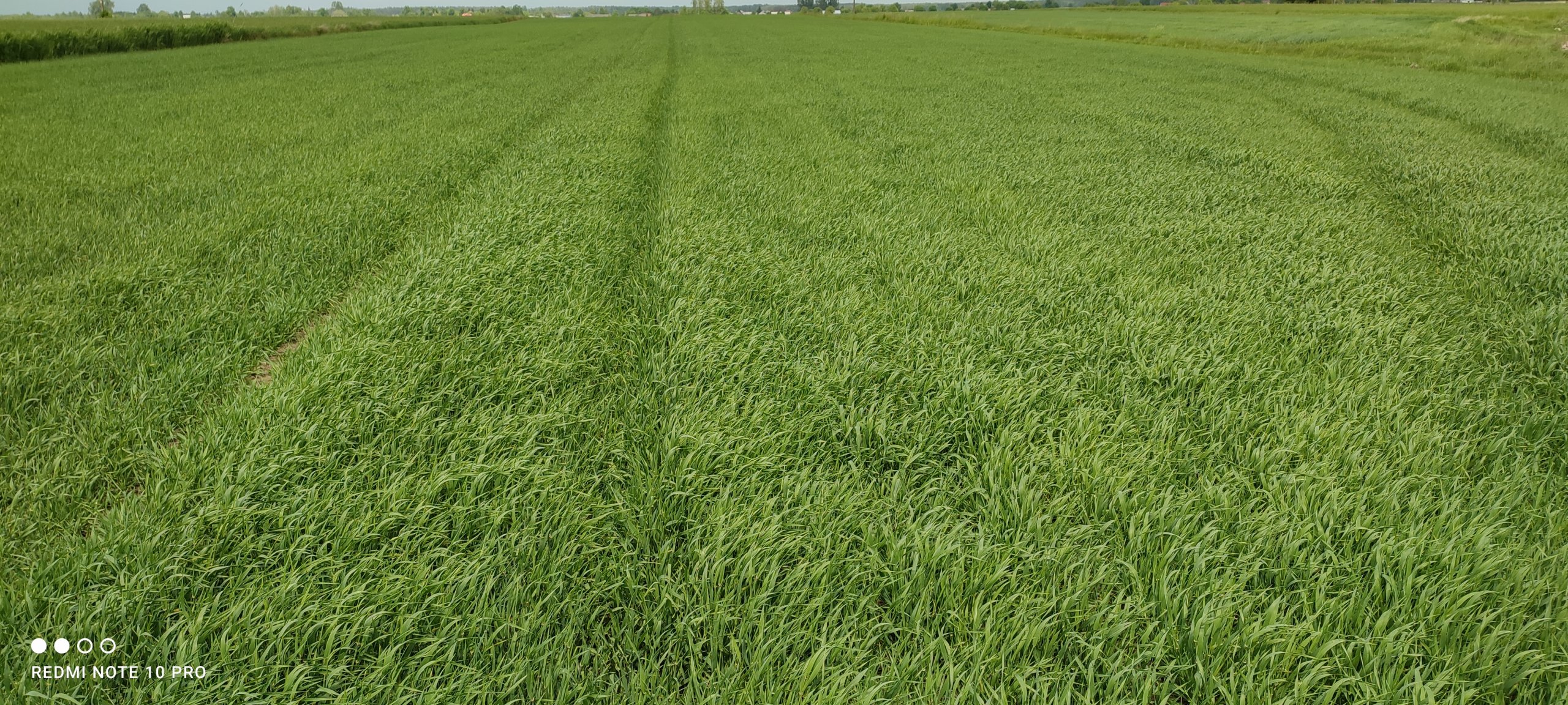

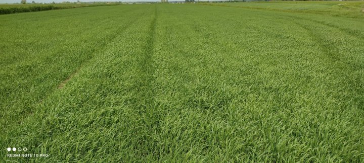

Feedway w fazie podflagowego- flagowego,mimo siewu 350szt słabo to wygląda
Rośliny dość zdrowe,polecę w tygodniu 100g azoksy+150g tebu+ coś na skrzypionki
Też chyba czymś takim zrobię swój jęczmień bo mam akurat na stanie. Plus resztki basfoliaru. Jakie dawki siarczanu siedmiowodnego i dr.greena byłyby bezpieczne na jęczmień w takiej fazie?
Panowie axialem jakie ryzyko pryskać jary gdy zaczyna pojawiać się delikatnie kłosek....nie było jak wcześniej, pryskać, czy odpuścić Sobie? bardzo dziwny ten jęczmień feedway, usychał,  po ostatnich deszczach zazielenił się i widać malutkie zalążki kłosków a wysokość 30 cm...

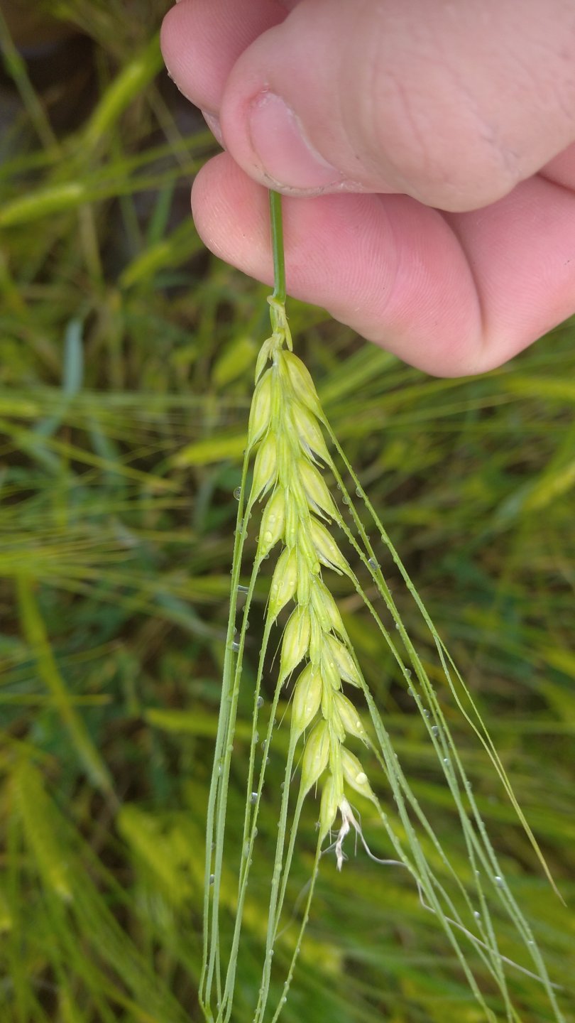

5 godzin temu, superfarmer02 napisał:
Czym to może być spowodowane. Kłos pusty. Niektóre całe a w niektórych tylko kilka pieterek. Przymrozek podczas kłoszenia, susza czy może jakiś szkodnik lub choroba?
u mnie tak samo w jęczmieniu jarym
Edytowane przez cotamjaktam
Susza. Kilka postów wyżej masz zdjęcie, u mnie jest podobnie, jęczmień się kłosi i krzewi jednocześnie, te nowe małe rozkrzewienia będą nieproduktywne z krótkim kłosem i przypuszczam że w trakcie żniw ziarno w nich będzie zielone

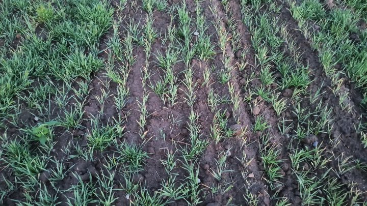

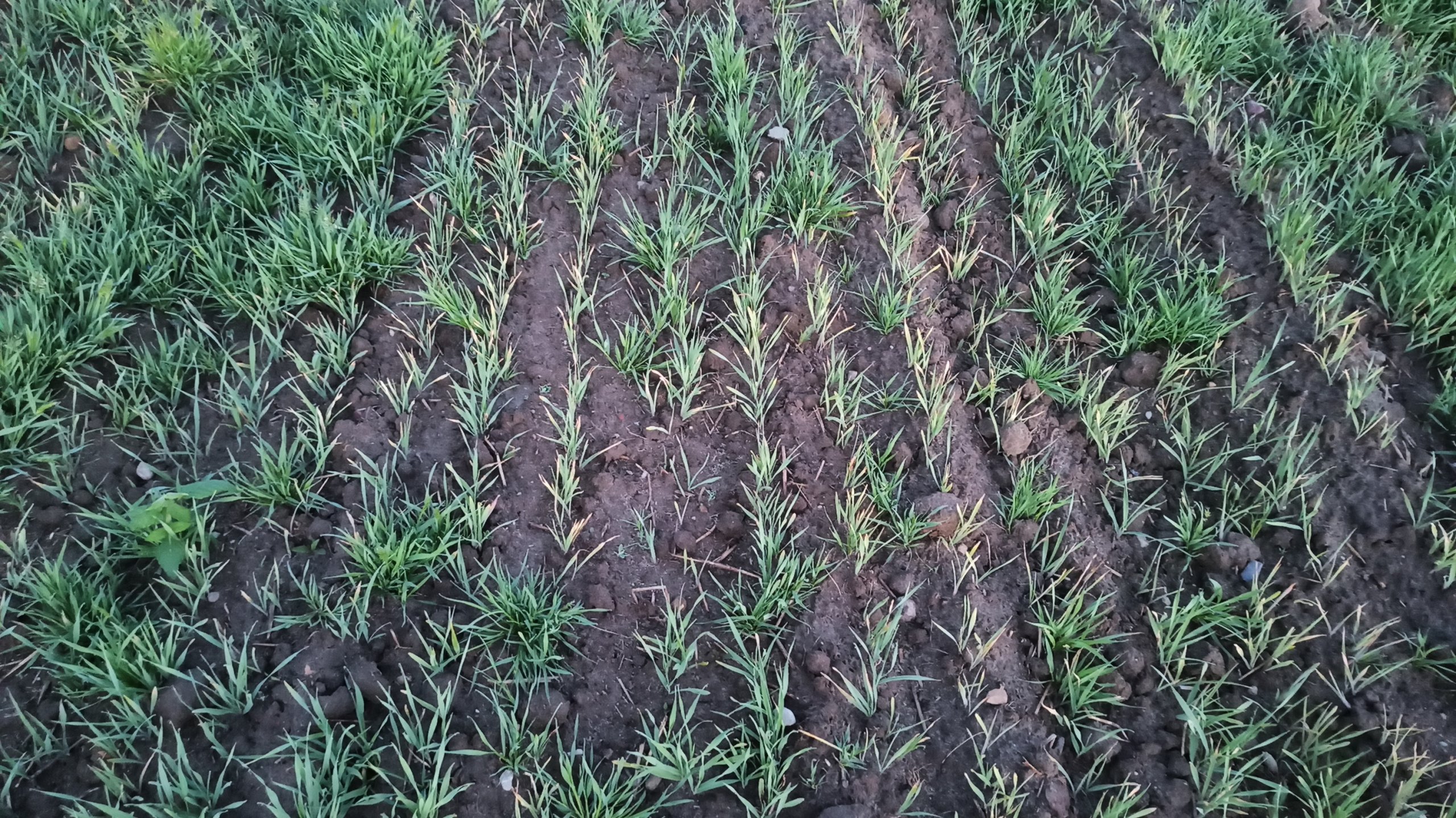

Mam zasiany jęczmień jary na nowym kawałku. Po zasianiu były ładne, równe wschody, a teraz na większej części pola coś mu dolega. Czy można mu jakoś pomóc? Wypadałoby też polecieć herbicydem tylko żeby mu to bardziej nie zaszkodziło.
