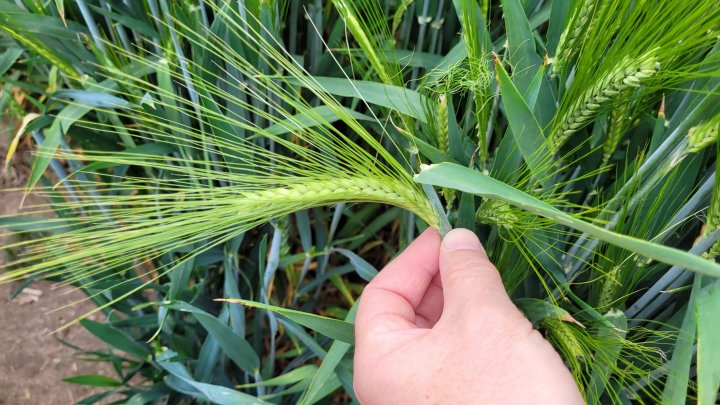

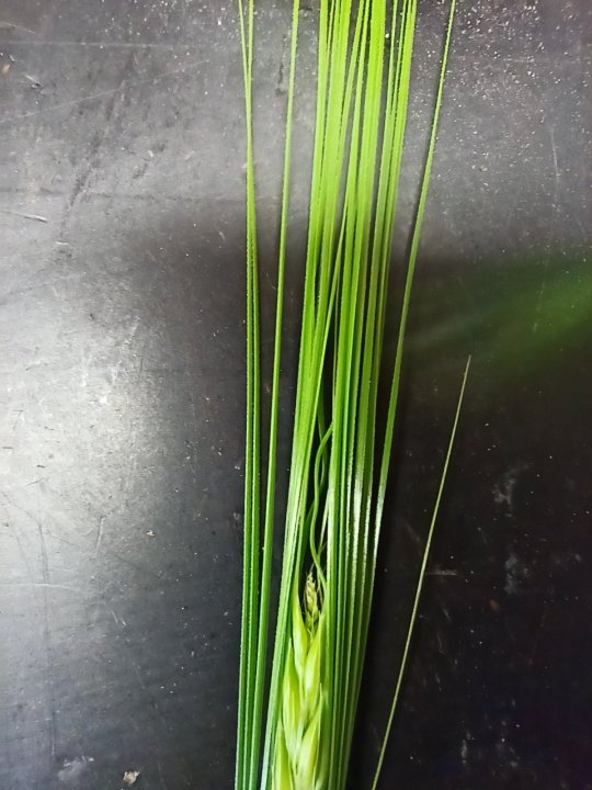

U mnie jęczmień jary wykształcił około 10 pięterek, zaczyna się kosić, zawsze było około 14, stożek kłosa chyba się nie zregeneruje spójrzcie na zdjęcie poniżej mieliście podobne przypadki
Zawsze. I w ozimym tak.
U mnie w tym roku w ozimej Sandrze kłosy fatalne. Przeciętnie 8 pięterek. Redukcja od dołu po 3.
Stawiam na zagłodzenie jesienią i wczesną wiosną, w połączeniu z niekorzystną wiosną i opóźnionym N1
