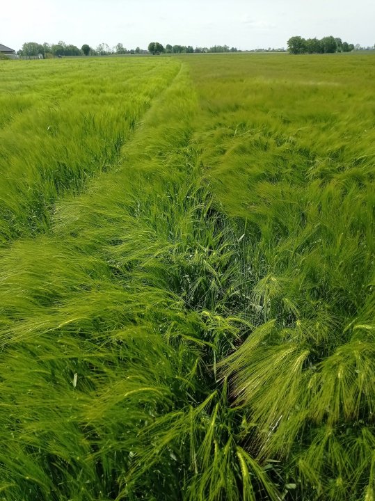

@yacenty ślad po regulacji na flagówce został, więc liczę że dokłosie będzie króciutkie i zbędnego osypywania się kłosów uniknę.
Jęczmień jary bezorkowo z nawożenia sztucznego poszło około 70-80 kg polifoski 6, azotu z worka prócz tego w polifosce ani grama, póki co się trzyma ale zaczyna powoli brakować wody bo gleba 4b/5 piach
Mój jary bardzo się męczy,mimo wczesnego siewu,dobrej obsady i 50N przedsiewnie jest bardzo słaby :/

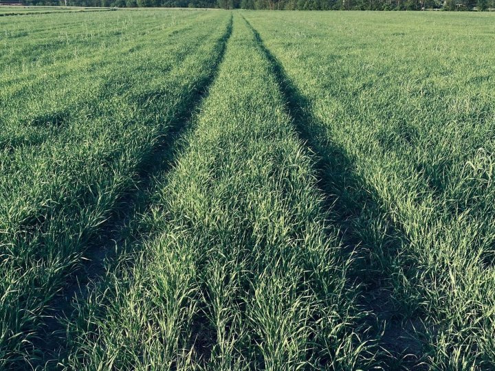

U mnie nie ma co liczyć już na dobre plony, wody nie ma i zapowiada się że nie będzie, jare zboża ledwo żyją i są bardzo słabe, nawet koleiny po oprysku żółkną. Zimowe to kto daje dużo obornika to jeszcze jakoś to sobie na średniej i lekkiej ziemi dają radę ale to już końcówka. Kto nie dawał obornika to teraz ratuje dositnie ale to pomoże tyle co umarłemu kadzidło, na 6 klasie zimowe wyrosło do łydki i się zwija a jare jeśli powschodzilo to już wyschło
