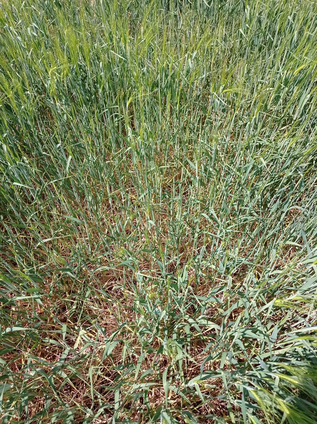

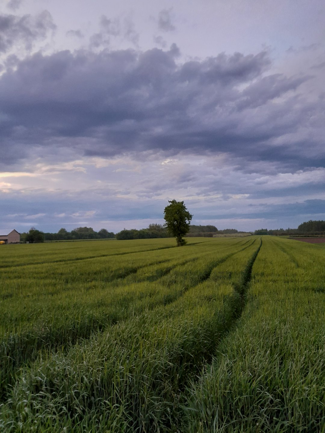

Sandra. Jeszcze dwa dni i powinna się wykłosić w pełni.
Zdjęcie sprzed chwili po niezapowiedzianej burzy i 3,5mm deszczu. Dobre i tyle.
Dzisiaj ostatni wjazd w jęczmień. 1l Praxior i niech się dzieje wola nieba. Jęczmień zaczyna się kłosić. Chyba udało się z regulacją.
Jprd już widzę te sumy na fv 👏
Nie pitol. Sprzedam bez faktury jak coś zbiorę.
Ładnie wygląda a kłos króciutki.
Podejrzewam zagłodzonà plantację jesienią i wczesną wiosną.
Nawet po 3 piętra ucięte od dołu.
Stawiam na brak azotu bo rogi pola gdzie chemia nie sięgła również zredukowane😪
I magiczne 8t poszło w pi.du.
17 minut temu, krilan06 napisał:
@Agrest weź już przestań pierdo_ić o braku azotu, przyjedź do mnie to pokażę Ci w okolicy plantancje bez azotu 😂
Mega masa wytworzona na zimę, zimy praktycznie nie było. Wegetacja trwała, jęczmień zżółkł.
Wiosną późno podany N bo chyba 14 marca I niekorzystna pogoda na jego pobór. Kłos mógł już być zaprogramowany.
Azot który dałem to już tylko na utrzymanie rozkrzewień i ewentualną MTN.
Tak to sobie tłumaczę.

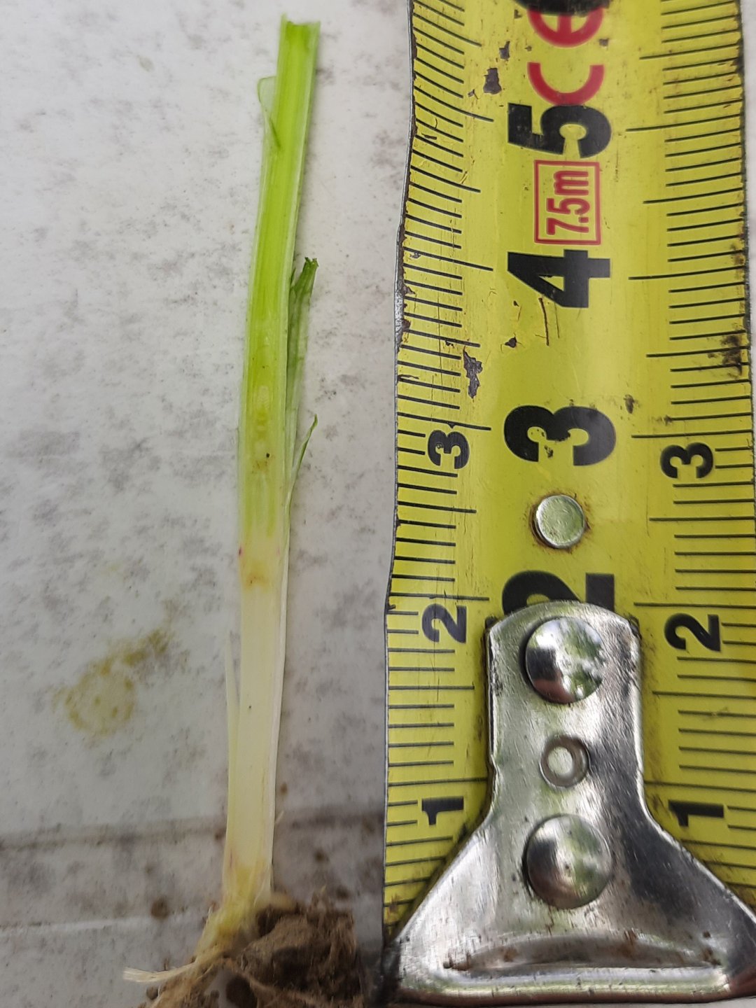

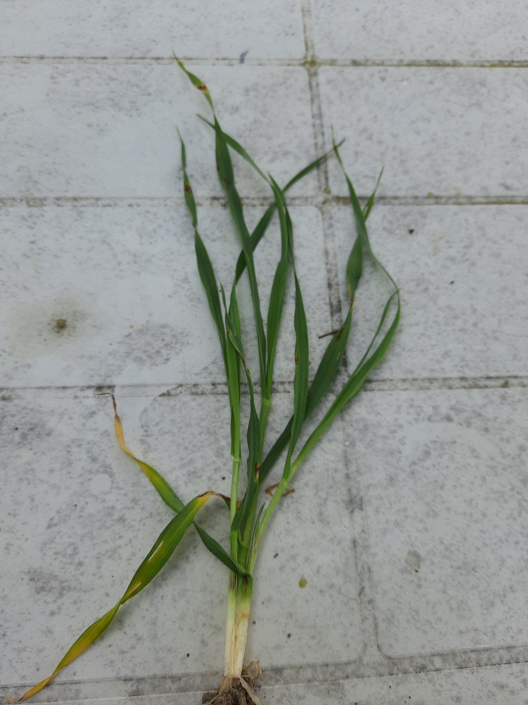

Mam pytanie jaka to jest faza jęczmienia jarego? Rośliny maja Ok. 25cm długosci
Drugie kolanko oderwało się na centymetr od pierwszego, więc faza drugiego kolanka
