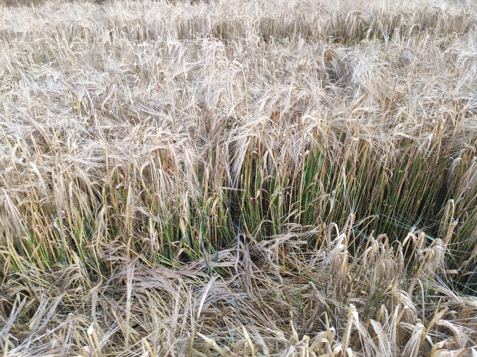

Dnia 13.02.2022 o 09:24, mysza103 napisał:
Jedno drugiemu przeczy co tu piszesz , bo piszesz że słoma w żniwa prawie cała zielona i liście tak samo , że aż woda się lała ze słomy  i ty się cieszysz ? Tu były duże błędy zrobione w prowadzeniu tego jęczmienia , bo na pewno tak jęczmień nie powinien wyglądać w czasie żniw , że słoma i liście zielone . Owszem gdzieś kolanka mogą się trafiać zielone , ale nie całe rośliny
Nie wiem czy się rozumiemy więc wstawie zdjęcia z dnia zbioru. Dlaczego mam się nie cieszyć 7t jęczmienia jarego to według Ciebie słaby plon? Niby jakie błędy, jak według Ciebie powinien wyglądać? Dodam, że to T1 czy tam T2 jak wolisz to sobie nazwać było na liść flagowy 0,8 priaxor + 0,8 orius. Zebrane przed pszenicą i rzepakiem wilgotność 12-13%.
Plon dobry i można się cieszyć z plonu , ale patrząc na to zdjęcie , to sądzisz że tak powinien wyglądać jęczmień gotowy do zbioru ? sam mówisz że kombajn i sieczkarnia aż jęczała , w każdym bądz razie gdy by mnie ktoś najął do takiego zboża kosić , to bym odmówił , ewentualnie stawka sporo wyższa za ha , niż się normalnie bierze
Edytowane przez mysza103
Wygląda jakby szedł na 9 i przyszedł upał który go skosił, że ziarno uschło.

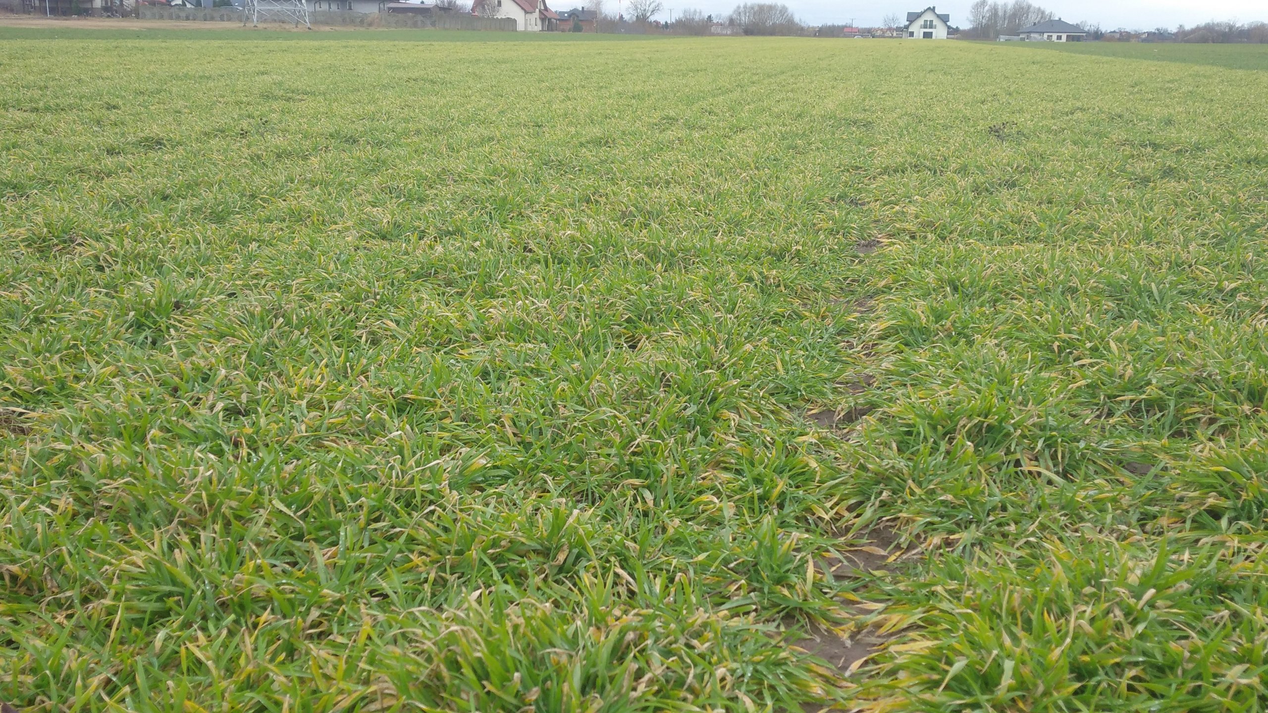

Potrzebuję porady co do planu nawożenia azotem jęczmienia ozimego Kosmos. Pod korzeń poszedł tylko obornik w ilości 40 ton (obornik przerobiony), npk nie sypałem. Siew 17 września w ilości 190 kg na hektar .  Jesienią był oprysk na chwasty i dwa razy na mszyce. Jęczmień zimę przetrwał w dobrej kondycji, ale na moje oko jest zbyt gęsty, na polu jest po prostu szczota. Czystego azotu planuję dać 130-140 kg. Czy 60 kg na I dawkę a 70 kg na II dawkę to dobry pomysł?
Dobry pomysł 130 max bo będzie leżał plackiem i do każdego zabiegi na wiosnę 0,2 modussa żeby w sumie 0,8 podać conajmniej
Jeżeli jakaś susza nie wystąpi to myślę żeby w I zabiegu dać 0,4 modussa na II zabieg 0,4 modussa i w razie konieczności później etefon
  • Root Admin
150kg może ustać ale bez obornika, w oborniku też sporo dostarczone. ja skracalem medaxem to 0.75kg przy pierwszej regulacji i 0.5kg przy drugiej. po lipcowej burzy troszkę go pokręciło ale spokojnie kombajn ustawiony na 12cm zbierał wszystko
Przy gęstym łanie jest szansa na duży plon? (Pod warunkiem że pogoda pozwoli). Jęczmień ozimy uprawiam 3 sezon. W I sezonie oddał ok. 7 ton, w II sezonie też oddał ok. 7 ton choć plon byłby większy (za wcześnie się położył). W tym sezonie chciałbym wykorzystać warunki glebowe, bo w większości jęczmień rośnie na 3a, 3b
tak, przy siewie 270 roślin i szczotce na wiosnę jak deszcz pozwoli a ty czegoś nie zepsujesz to wysoki plon jest do osiągnięcia. 9-10 ton
