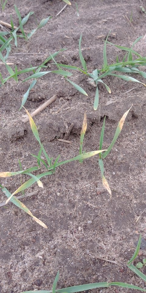

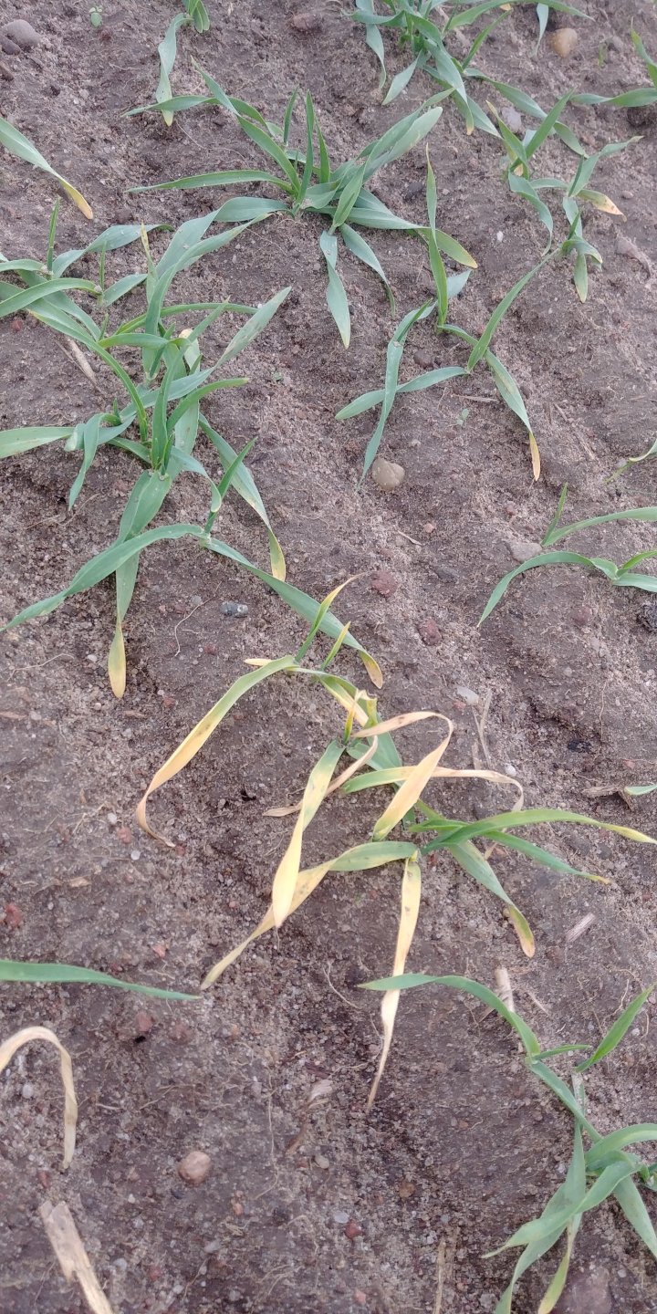

Wapno daje często teraz 2 lata pod rząd pod  pszenżyto rok temu i teraz pod jęczmień,  palcami tak H ......wo wyglada miejscami nie jest źle ale chyba nie ma sensu siać jęczmień tylko pszenżyto i owies taniej wyjdzie mi kupić go niż uprawiać,  zolknie i ma brązowe plamy

Pryskany czymś poza mszycami?
Nie w tym tygodniu siarczan magnezu będę jechał,  i potem chwasty
11 minut temu, Agrest napisał:
I mi to wygląda na wyjałowioną zapuszczoną działkę. To się nie uda.
Co to za masa chwastów bo kiepsko widać- sporek polny?
Nie wiem co to za chwasty
No i masz odpowiedź.  Tak jakbyś nic nie dawał.

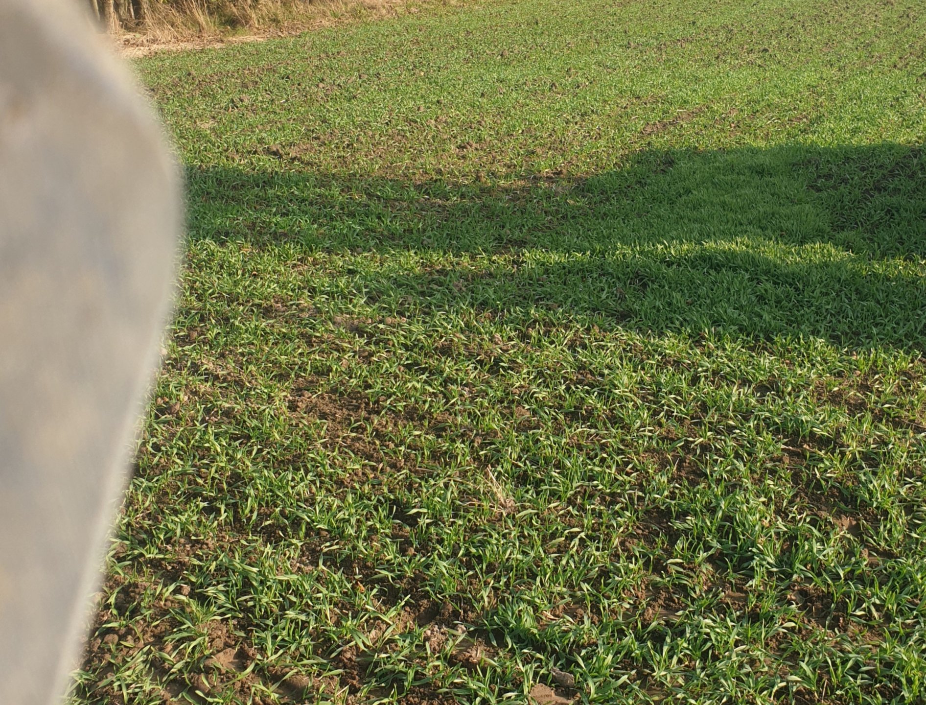

Mam pytanie czy to są objawy żerowania mszycy? Dopiero jutro planuje pierwszy raz pryskać od robactwa, a dokładnie inazuma + mikro i 0.25 andros, trochę przegapiony temat ale lepiej późno niż wcale, ph 5, na pocięto słomę poszło 4t węglanu z morawicy, pod agregat łotewski npk 7-20-30, 200kg/ha.

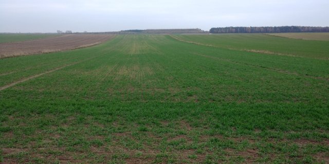

Co to za wapno jest jak oceniacie wapno kredowe niby dają niektórzy co rok np po 400 kg , ten na innym polu siany tydzień później 2 października
Ten jest ładny.
A wapno kredowe to z najmłodszych pokładów wapieni, więc najszybciej działające bo ma najlepszą rozpuszczalność.
Tylko trzeba mieć pewność że kreda to kreda, a nie węglan jurajski.

Polkan dobre jest , tam myślisz że brakuje czegoś czy to od mszyce ma takie plamki brązowe   dziś opryskane oba na mszyce i siarczan magnezu,  myślę żeby dawać co rok kredowe ale każdy mówi inaczej
Edytowane przez mesi
Nie od mszyc. Ten pierwszy to kiepskie, ubogie w składniki stanowisko.
Masz na myśli polcalc. To nie jest kreda tylko granulowane wapień jurajski.
Kreda to np kreda z Dwikóz, Ecogran,
Ok dzięki a kreda nawozowa kredomix A teraz to siałem pod ten słaby,  ten pierwszy to 6 Klasa ten 2 4 Klasa ale tan zawsze były kiepskie zboża,  a co myślisz o wapnowaniu co rok?
Myślałem żeby jescze wapna posypać po nim ale nie wien czy jest sens
Jeśli tylko granulat wchodzi w grę , to w twoim przypadku zdecydowanie co roku. Tylko nie pod pług a przed siewem. Żeby było w strefie korzeni bezpośrednio po wschodach.
