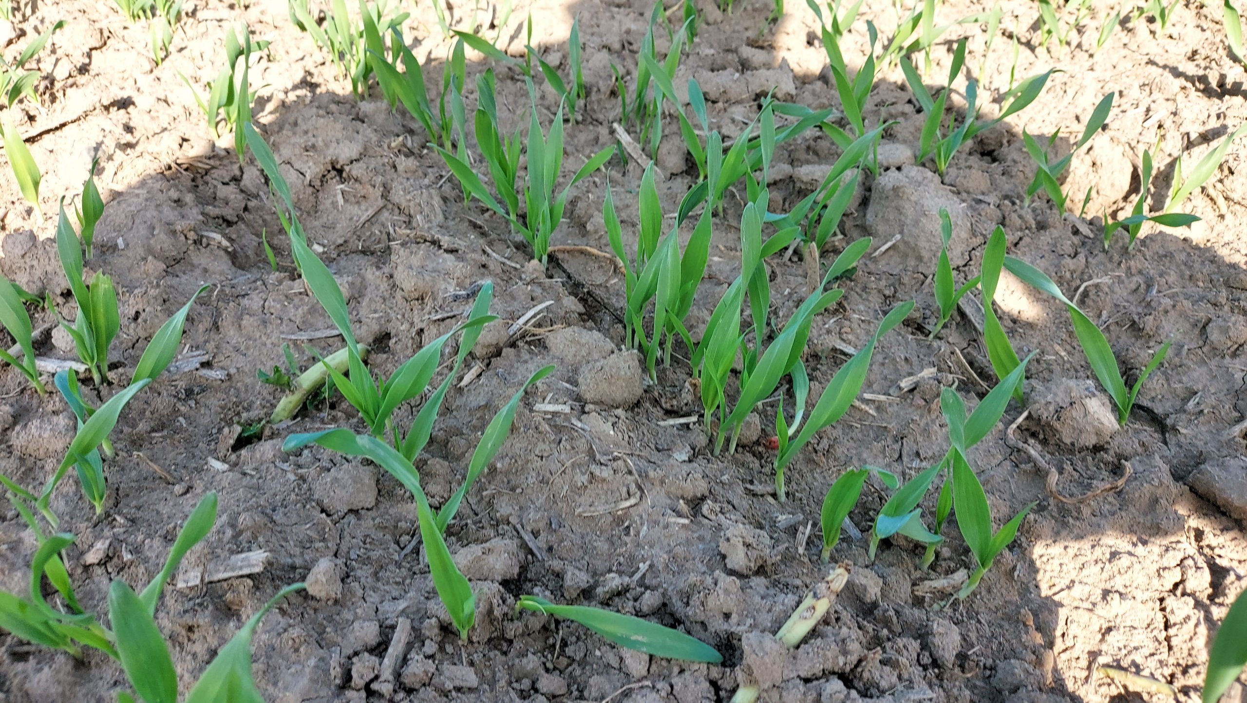

10 minut temu, Mari82 napisał:
Na kujawach też już jest, jęczmień raptem parę dni na wierzchu i już mszyca wchodzi, doglądajcie swoich upraw, zdjęcie z dosłownie kilku minut.

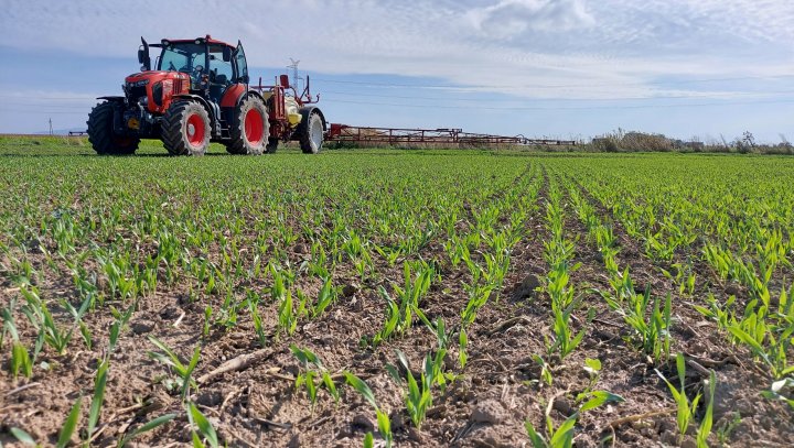

Wczoraj byłem na polu ok 12 to latalo pełno robactwa więc po wieczór leciałem cyperkillem a jęczmień w fazie 1liscia-masakra (wlkp)
Jutro jadę na jęczmień expert met+cypermetryna
Ale u mnie też kujawy i aż takiego nalotu raczej nie ma, strasznie zimny wiatr wieje i w pojemniku za dużo tego robactwa nie ma
Pany, chlorotoluron + diflufenikan + tribenuron metylowy - nie wyrządzi to szkody jeczmieniowi? Co roku szedł expert+dff, ale braknie mi na 40ar experta, a mam litrówke tolurexa i wykorzystałbym. Ktoś testował taką mieszaninę?
