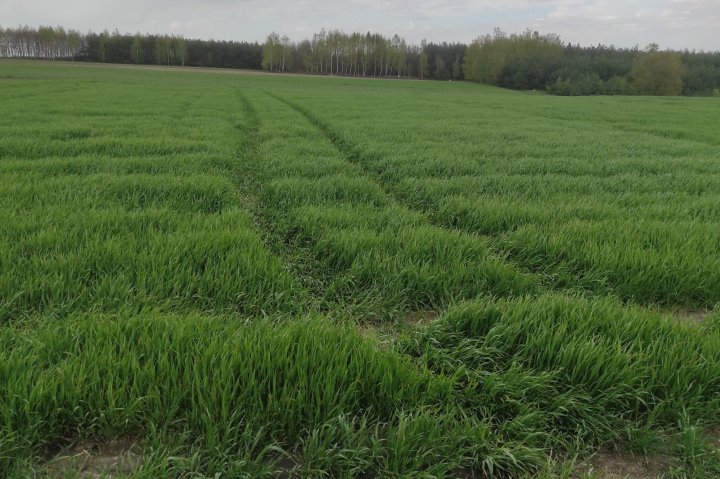

A słuchajcie pisałem gdzieś wcześniej, że skracałem  dwa kawałki zboża (w tym jeden jęczmień ozimy) w piątek koło 17, pogoda była dobra słońce bezwietrznie i ciepło. W sobotę z rana koło 10 deszcz i chłodno się zrobiło, mimo że miało być 19 stopni a deszcz dopiero wieczorem. Skracałem zamiennikiem modusa. Kiedy i jak można zauważyć, że środek faktycznie działa. Rozumiem, że zboże powinno być takie sprężynkowate czy jak to określić. Dałem dawkę 0,4 i a maks dawka jest 0,6 i się zastanawiam czy po niedzieli jak będą dobre warunki dać jeszcze 0,2 jako poprawkę.

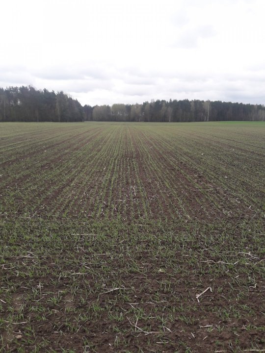

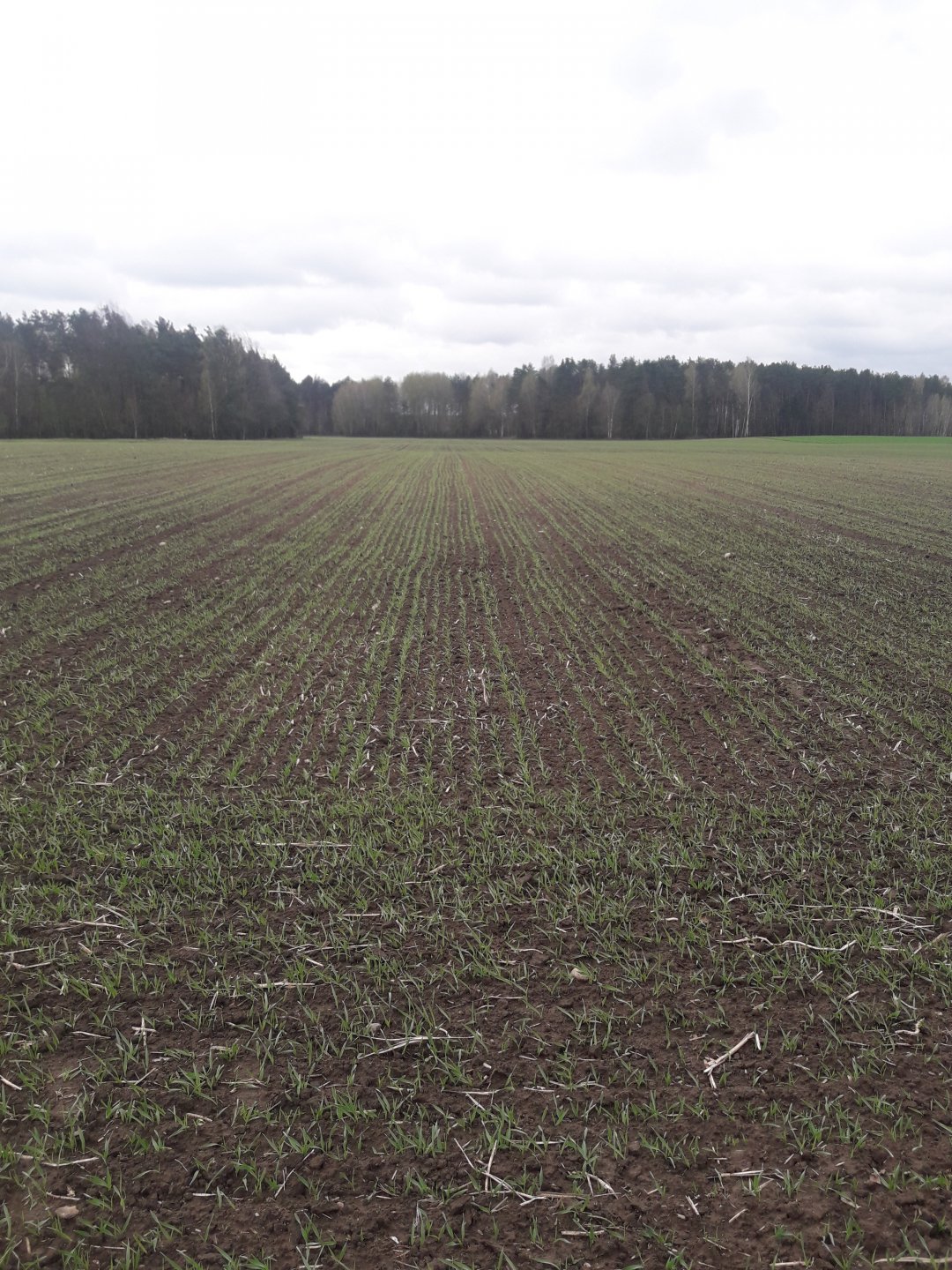

Mam niski magnez bliżej lasu, poprzednio miałem słabszy jeczmień na części działki wtedy ktoś mi radził by podać wczesniej siarczan i mangan. W tym jest lepiej na tę chwilę nie widać bardzo niedoboru, wapnowane radkowit premium było, to poczekam poobserwuję czy nie trzeba zasilać.
