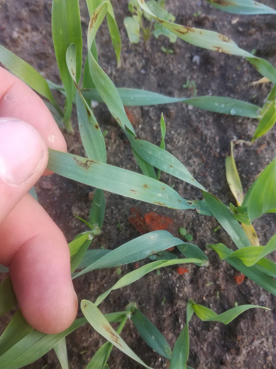

6 godzin temu, szymonidas9 napisał:
Odmiana kws kosmos, przedplon pszenica. Czy to plamistosc siatkowa?
Wygląda na plamistość, zaprawiales czymś?

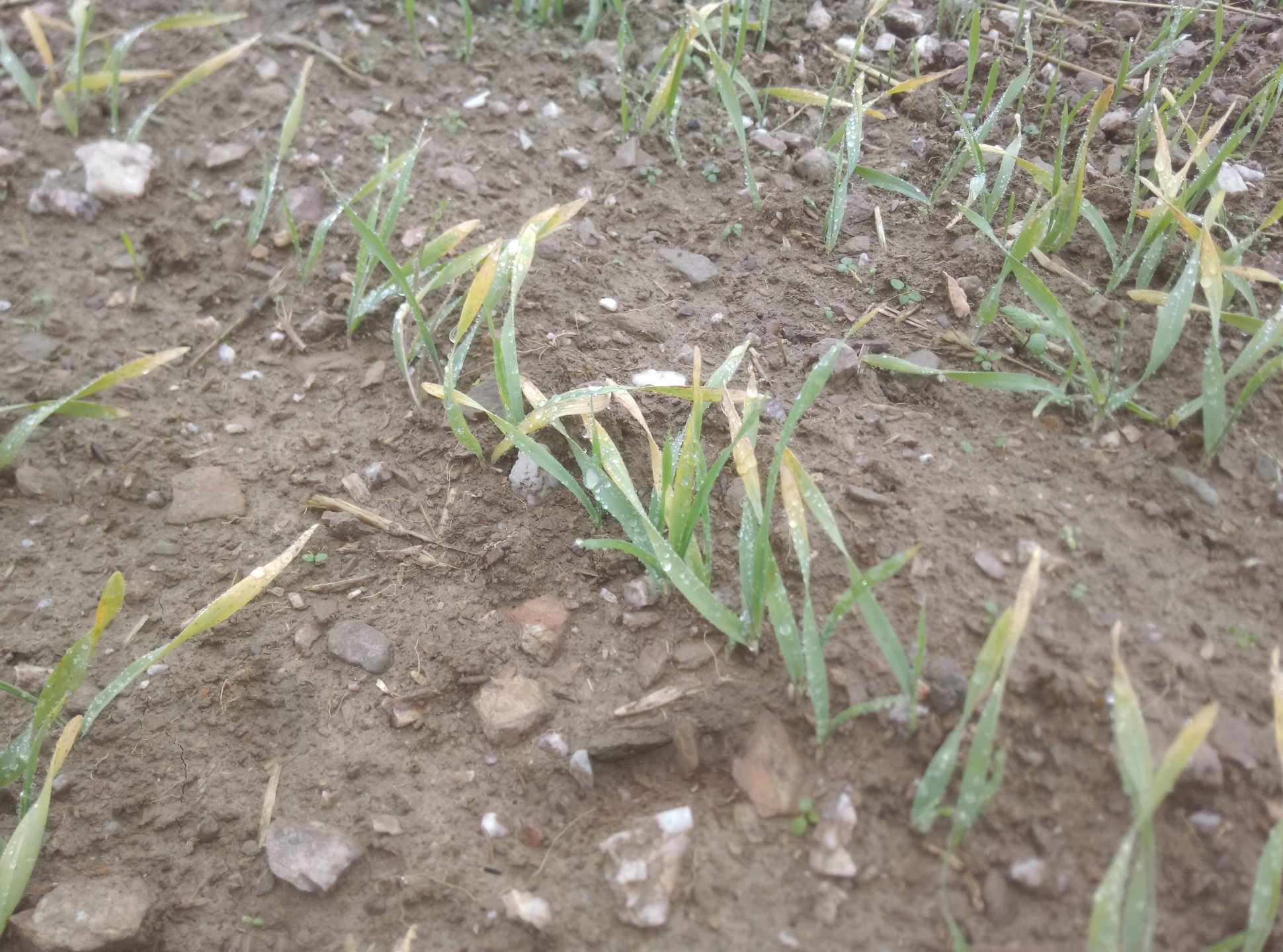

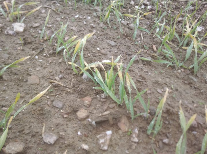

Witam. Pojawiły się pierwsze małe żółte  łatki na jęczmieniu ozimym. Dzisiaj jako w deszczowy dzień oglądałem go i nie znalazłem mszycy żadnej. Czy sądzicie że może to być spowodowane przez pogryzienie przez mszyce? Czy brak jakiegoś składnika ?
27 minut temu, hardkor113 napisał:
A jak z ph?
pole w sumie drugi rok uprawiam , ale zakładam że kwaśne rzędu 5-5.4 PH. Wymieszałem z ziemią tlenkowego wapna 400kg/ha. Sądzisz że to przez kwas?
To raczej ph i magnez. Możesz jeszcze próbować dolistnie siarczanem magnezu dokarmiać.
A jak z ph?
Tak uwazam ze to kwas. Tez mam jedno takie miejsce i podobnie to wyglada.

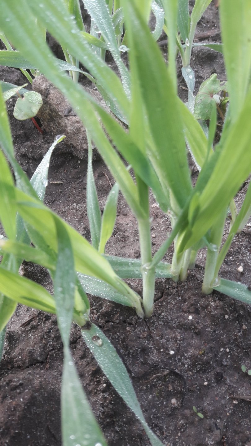

Pytanie - czy niecały miesiąc po siewie jęczmień Sandra ma prawo tak wyglądać ? Zaczynam myśleć czy aby gość mnie w ciula nie zrobił sprzedając jary. Wydaje mi się że za mocno idzie w pęd. A może taka jego charakterystyka?
Nasiona grube z takim jakby charakterystycznym zwężeniem przy ości. Od Vermonta znacząco inne
