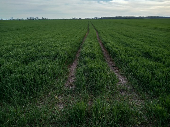

Pogoda nie pozwala wykonać t1 w jeczmieniu ozimy zimne noce mam topsin i fenpropidyne jak myślicie czy na fenpropidyne nie za późno może lepiej dodać epoksykonazolu. Presji mączniaka nie ma wielkiej
By chodź trochę deszczu spadło , to będzie ok .

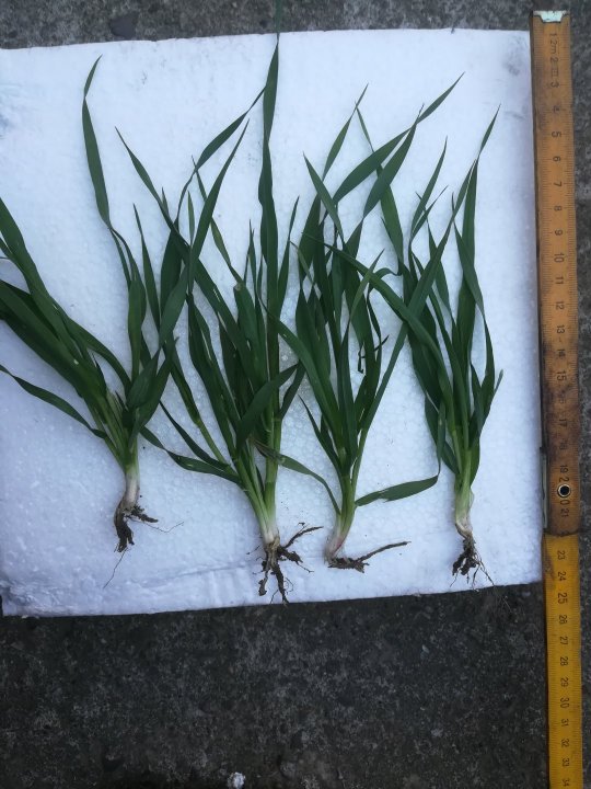

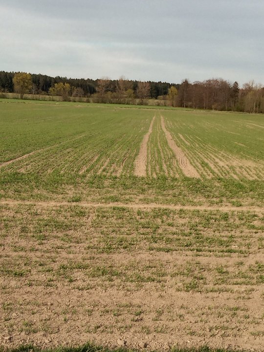

Ja przedsiewnie dawałem po 200kg poli 6 i saletrosanu Niech jeczmień zacznie sie dobrze krzewić to dam przed deszczem jeszcze 150kg saletry,wsochy nie równie gdzie miał wiecej wilgoci sa już 2 listki a reszta kiełkuje lub leży na wieszchu
Tam gdzie była orka zimowa jest ok. Ale na jednym kawałku orałem wiosną trawę i tam wschody liche. Ale jak może popada to wylezie na wierzch.
