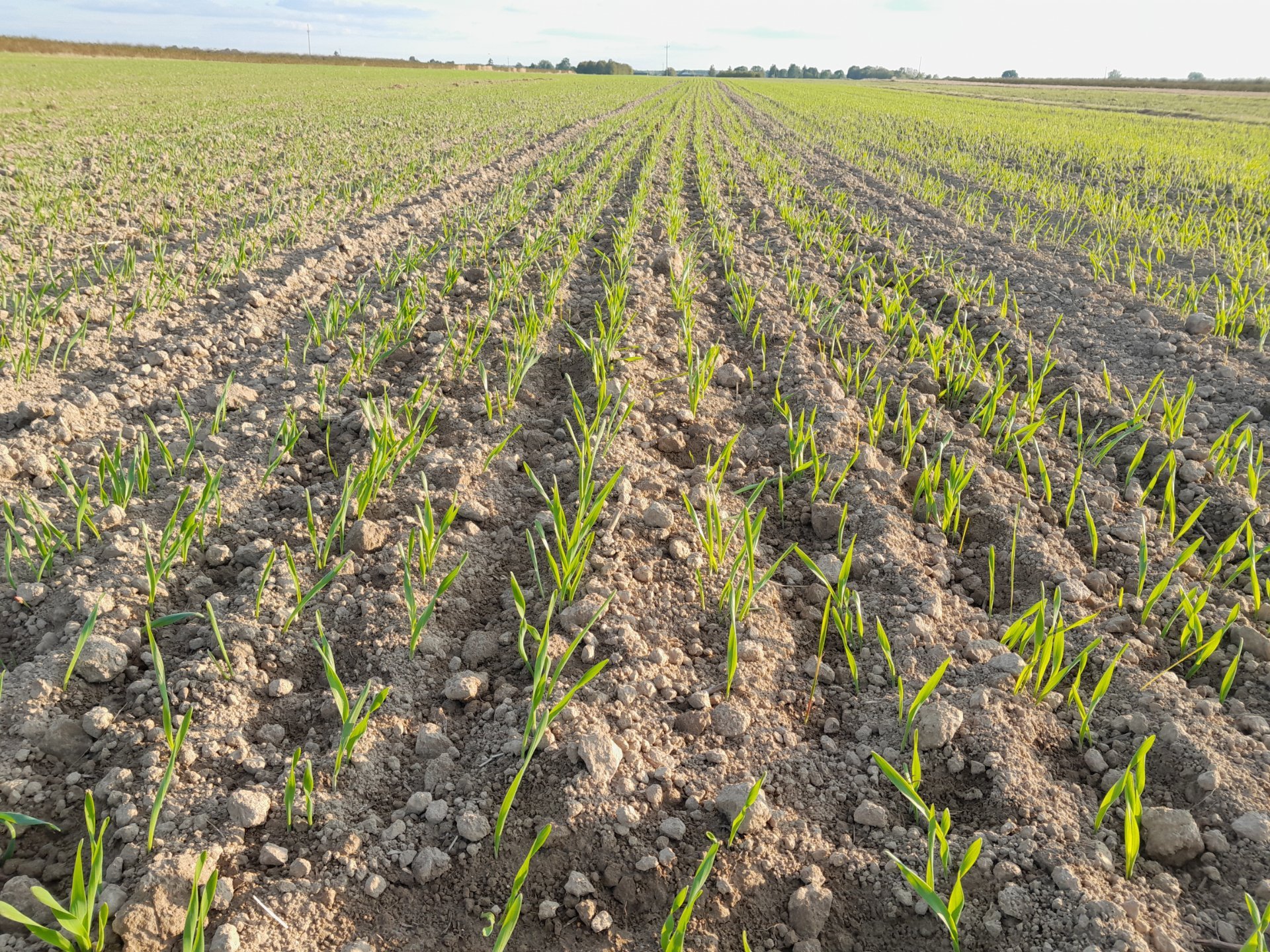

Zasiałem jęczmień 13 września- rewelacyjnie wyszedł. Następnego roku też 13 wyszedł kiepsko bo w październiku były upały. W ubiegłym roku 20 wrzesień plon i zdrowotność super.
W tym 17 wrzesień  i 22 wrzesień.
Dwa dni temu wyglądaĺ tak ten z 17stego. Z 22giego jeszcze pod ziemią.
Na pewno nie będzie wybujały na zimę
Przejrzałem zdjęcia w swojej galerii i może nie wybuja, ale szczota na polu jeszcze może być.

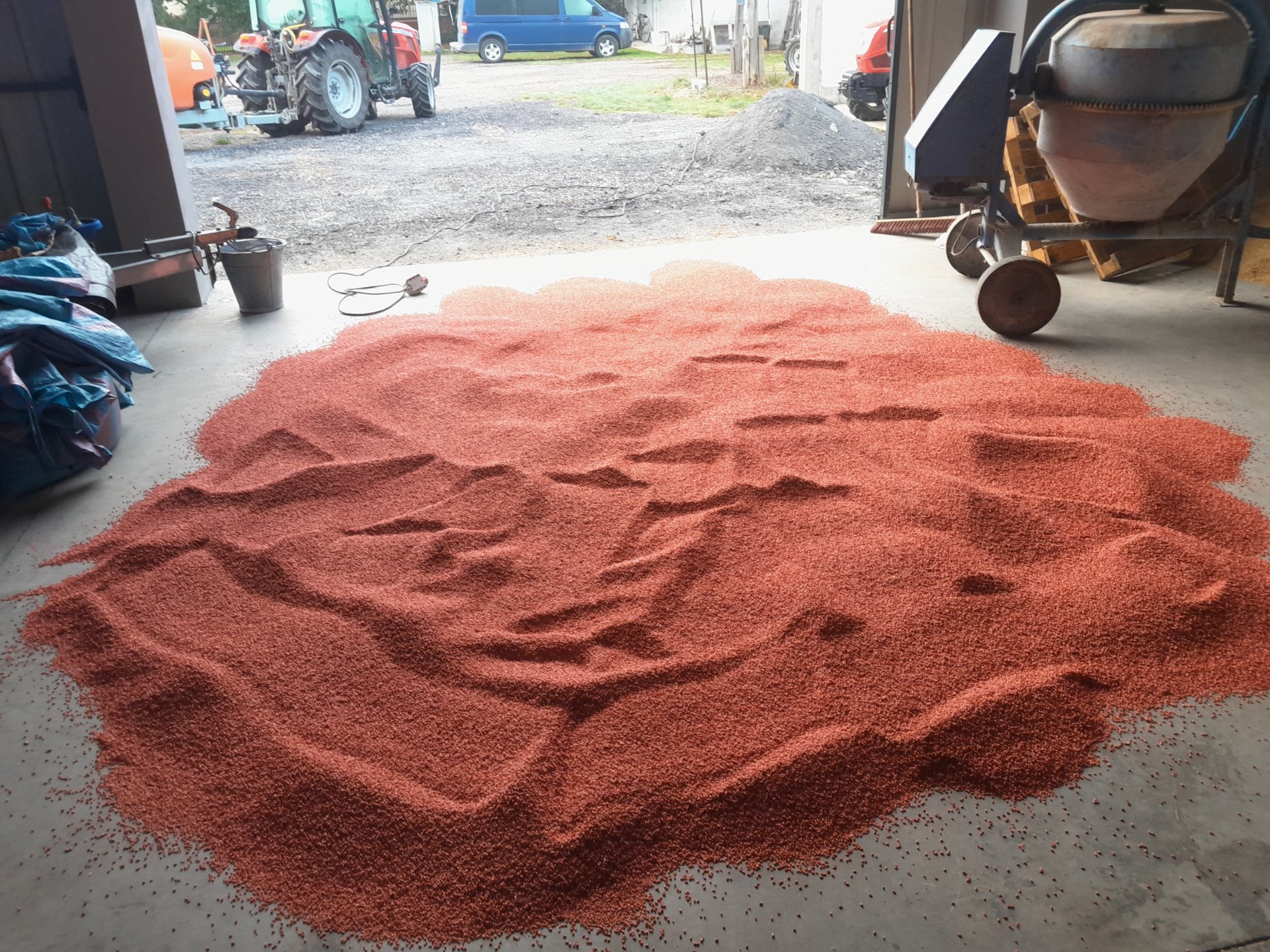

Decyzja podjęta, pszenica zaprawiona już w siewniku. Czeka aż kawę wypije. Dziś duży mróz, niedawno zszedł z ciągników, złapało wierzchem bryłki gleby więc bez pośpiechu.
Tak szybko siejesz świeżo zaprawioną? Nie zapycha się, nie oszukuje norma wysiewu?
Powiem po zasianiu🤣
Prawie 3h miała na wciągnięcie wody. Próba robiona bezpośrednio przed siewem to powinno być dobrze

🤭 ja wczoraj w nocy zaprawiałem pszenicę i pszenżyto myślę że na jutro będzie ok.
Zasiane.
Zaniżał wysiew o około 8 - 10kg, które uwzględniłem w próbie.
O ile jest zakładane 2ha.
Wysiane 320szt Chevignon.
