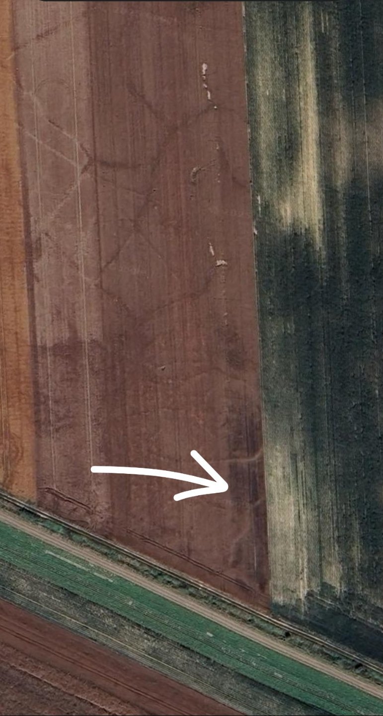

Dał łącznie 40ton wapna czy 80ton na te 3.5ha ?
48 w ciągu dwóch lat. Tylko to z cukrowni nie z kopalni
16 minut temu, Grzesiu90209 napisał(a):
Przy takim wysokim pH może mikro blokować. Mangan w oprysku i to duże dawki może pomóc.
Teraz to już temu zbożu nic nie pomoże za późno

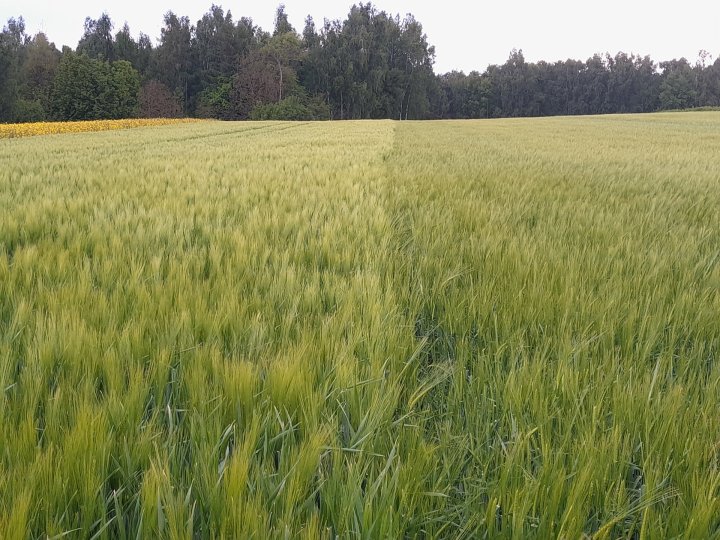

Mam takie kawałek pola, gdzie zawsze jest zboże i rzepak słabe.  W tym roku to samo, już wypaliło jęczmień Jakubus. W tym roku będę robił badania gleby w tym miejscu, zobaczymy co pokażą.  Ziemia 3a-3b, ciężka gliniasta, ale 60cm niżej piasek. Dodatkowo dodaje zdjęcie z satelity z innych lat.

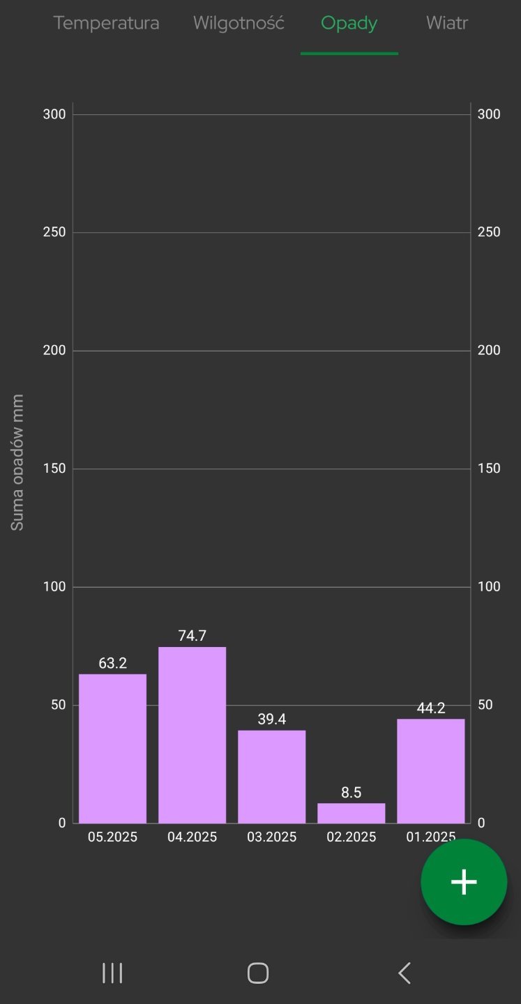

Ogólnie z opadami nie jest źle jak na ten rok.

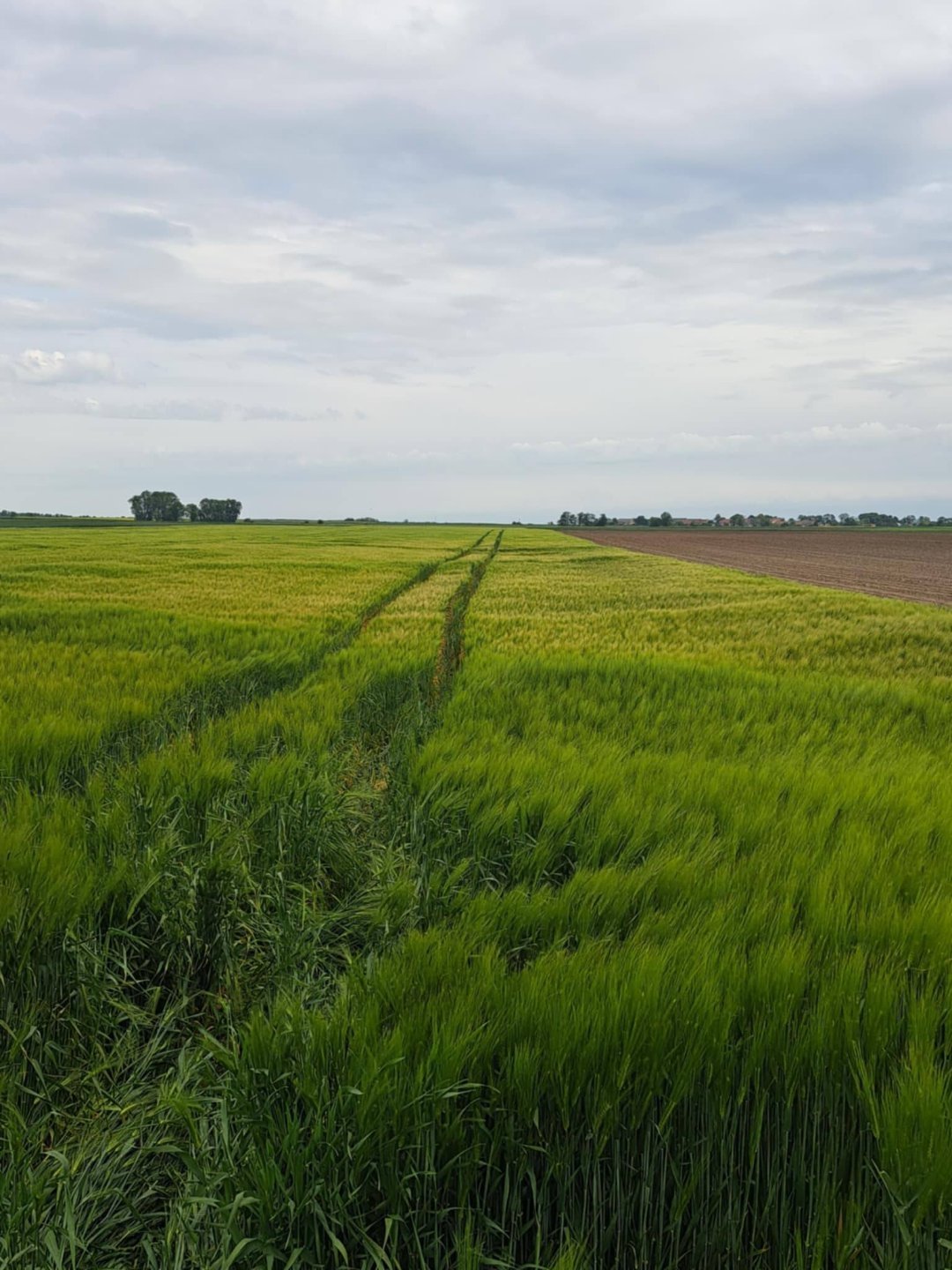

U mnie w jęczmień kosmos mam skręcone ości jak na zdjęciu a najbardziej występuje to na skrajach pola. Co to może być?

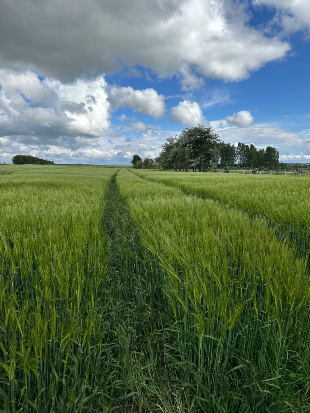

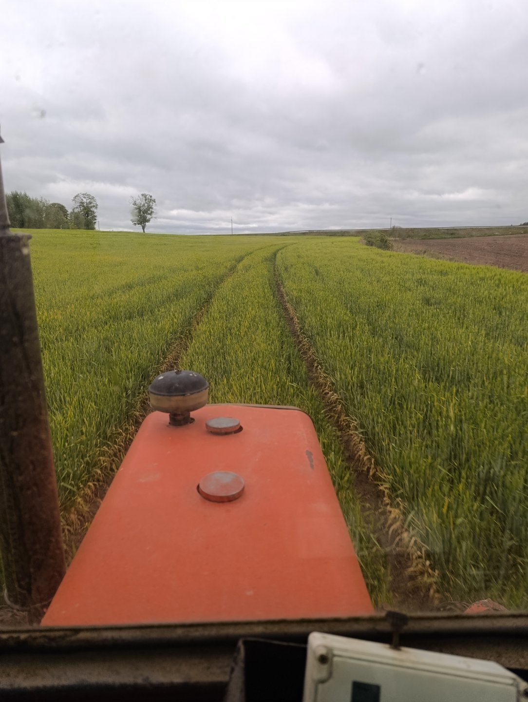

Ogólnie ładnie wygląda, miesiąc temu zrobione T1 Forapro 425 EC 1 litr/ha
  • Fenpropidyna – związek z grupy morfolin - 250 g/l (24,04%)
  • Protiokonazol - związek z grupy triazoli– 175 g/l (16,83%)
Pytanie do bardziej doświadczonych co zastosować na T2 bo popadało teraz i przydało by się coś dać.

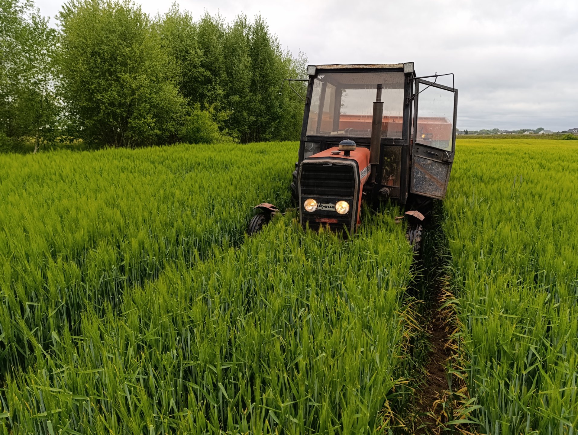

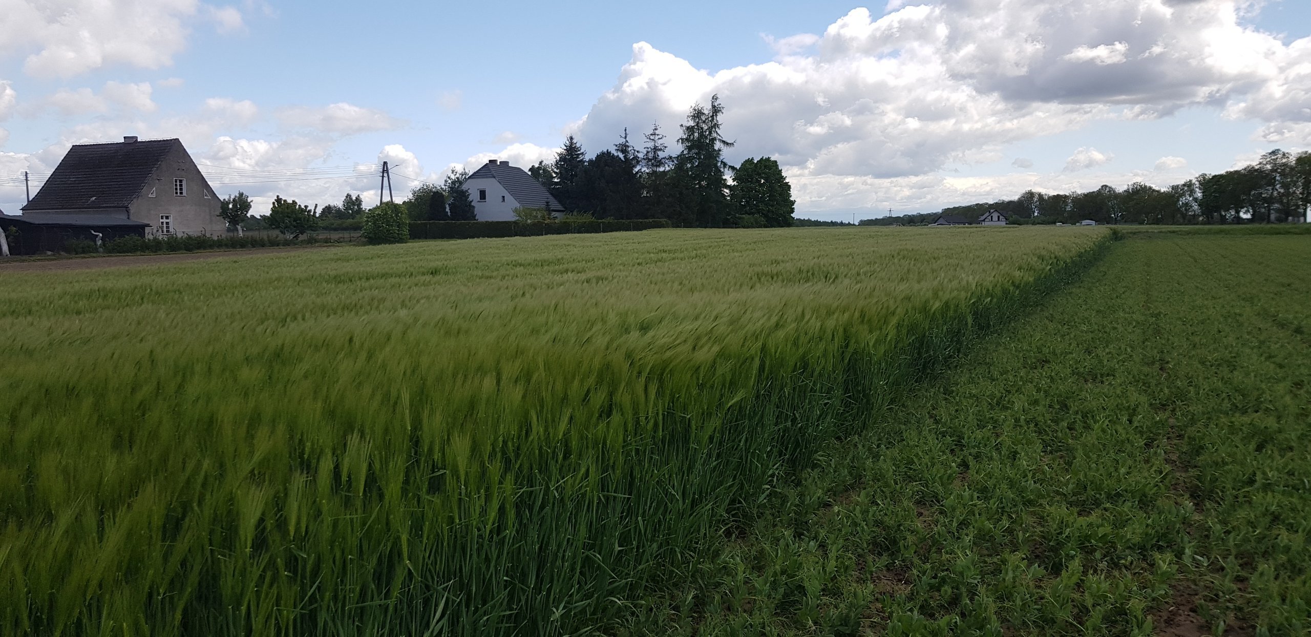

Jakubus vs Sandra. Już różnica w wysokości znaczna, a jakubus ledwie z pochwy liściowej wyszedł. Jeszcze pewno minimum 10,- 15 cm urośnie
3 godziny temu, krilan06 napisał(a):
Ulala, jak skracałeś? W tym roku jęczmień o wiele wyższy od pszenżyta
Wcale zbyt sucho było. A no sporo wyższe są. Pszenżyta to dobre 15cm niższe niezależnie od odmiany

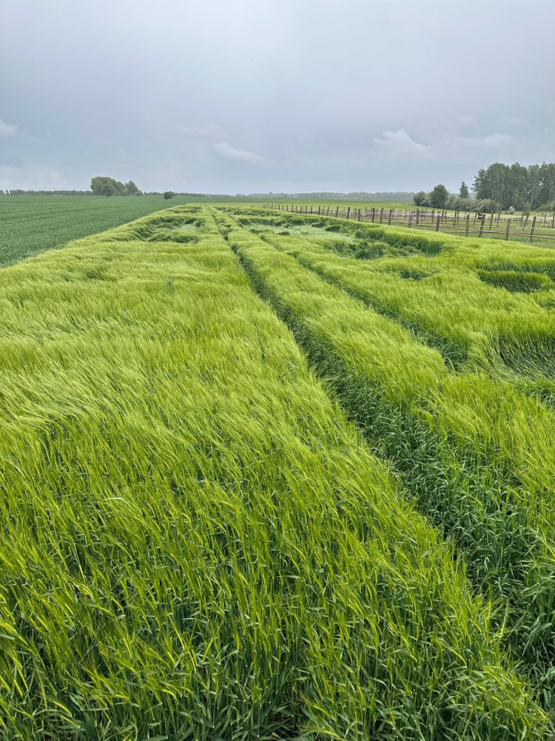

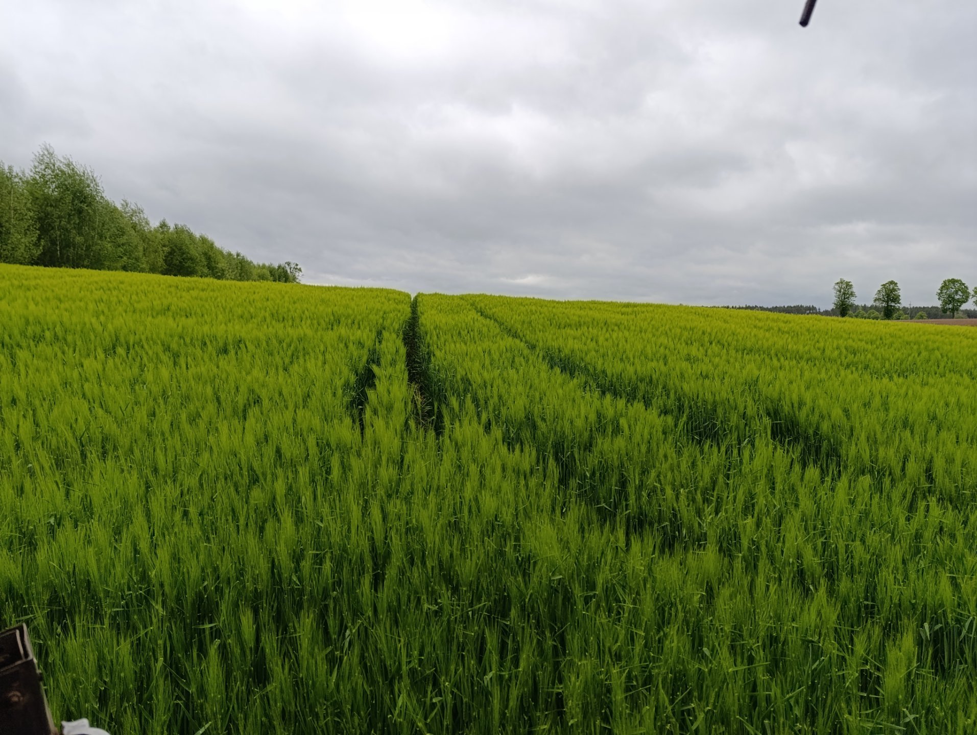

3 godziny temu, mysza103 napisał(a):
Jak już na tym etapie go tak kładzie to do żniw będzie całość leżała plackiem
Silny wiatr zrobił swoje. Czapkę z głowy zdejmowało. Drugie zdjęcie to jest te same pole tylko między budynkami i tam stoi w całości
