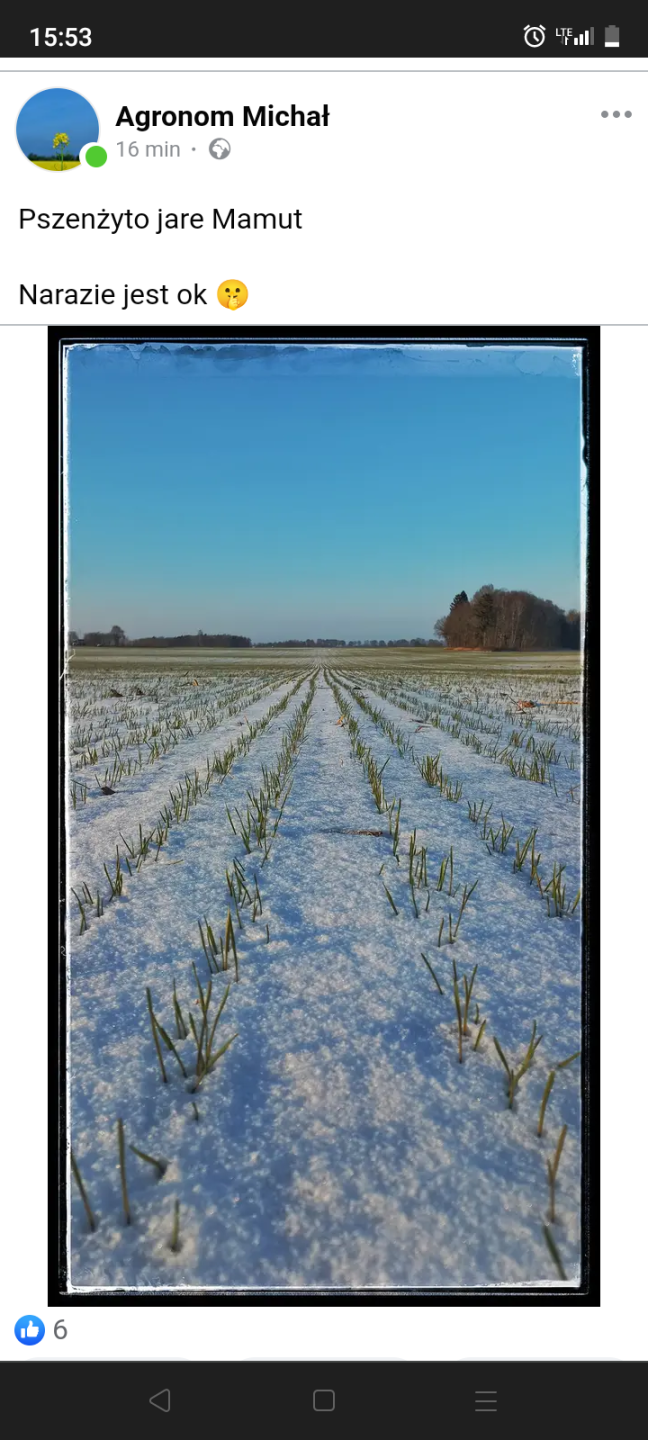

Pszenżyto jare Mamut przygotowane do siewu 😉
I takie spostrzeżenie choć u was pewnie podobnie , kiedyś do tej roboty potrzebne były najlepiej 4 osoby , a teraz wiadomo z musu lekka mechanizacja nastąpiła , to jedna osoba robotę robi   szybciej i bez niczyjej łaski.
