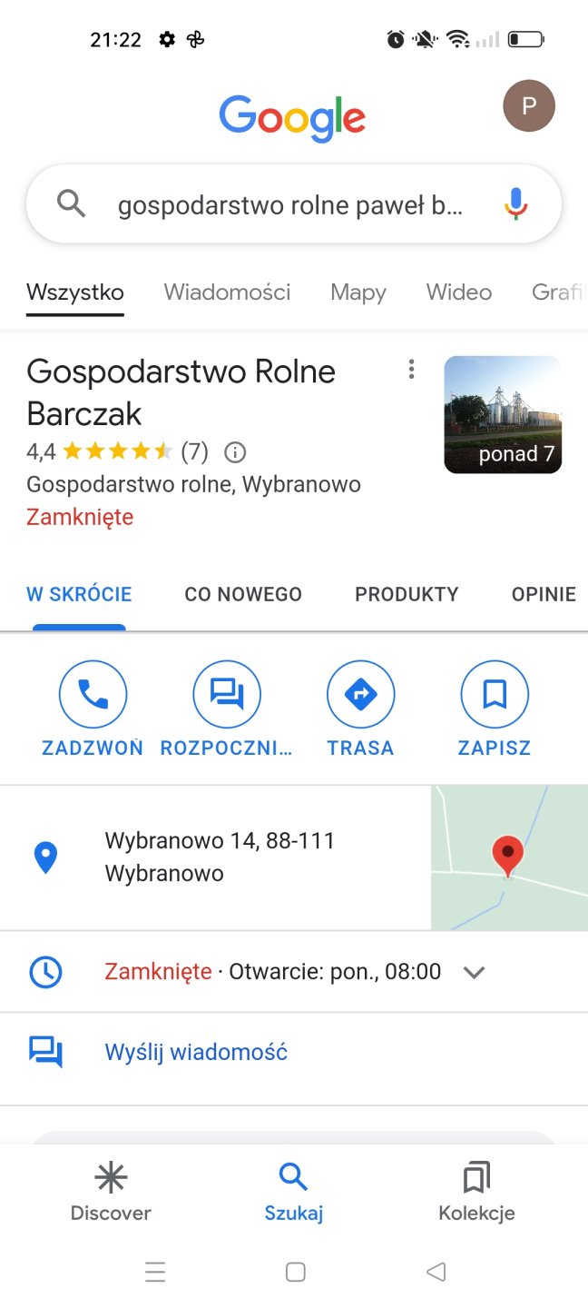

Takiego materiału jak robi Barczak to ze świecą szukać, wszystkie te Ławrenowicze mogą się u niego uczyć

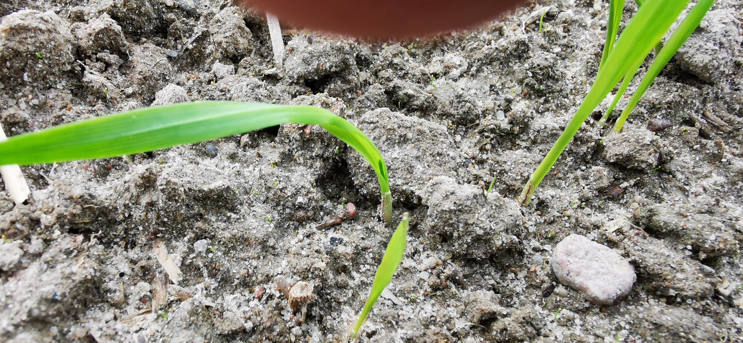

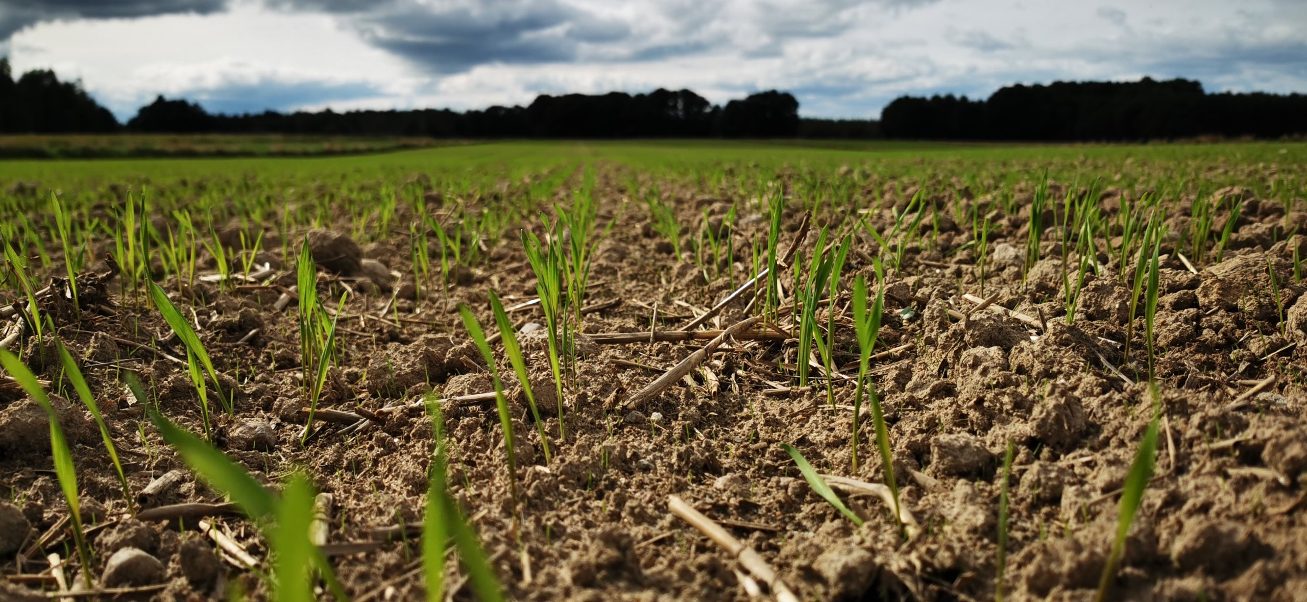

No i zasiałem dziś jeszcze 5ha Rotondo- 280szt.
A ja wszędzie celuje poniżej 300

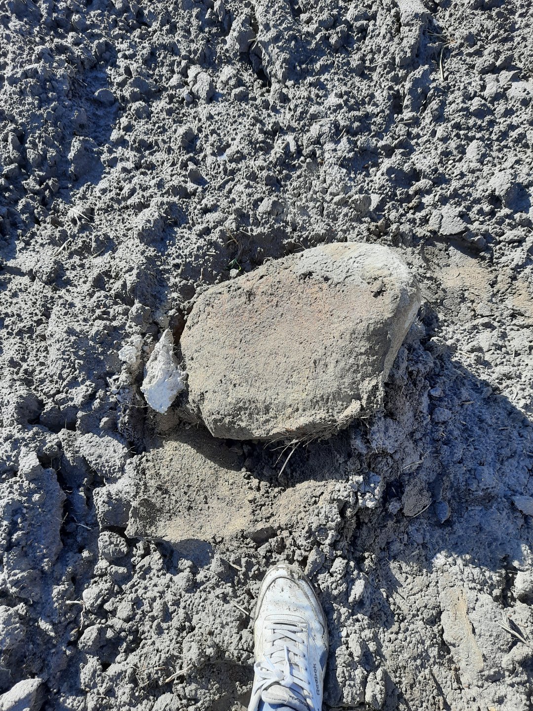

Nie chcę za specjalnie brony aktywnej bo (tylko proszę się nie śmiać) chciałbym coś jak najprostszego. Boje się że jak kupię aktywna, to będzie mnie stać tylko na jakiegoś staruszka, który swoje już dawno przerobił. Do tego mam sporo dużych kamieni i trochę boje się o taki sprzęt. Najchętniej kupiłbym jakiś mały bierny agregat z ciężkim wałem.
Kamienie i tak trzeba zbierać 😁😫, z Twoich okolic kiedyś kupiłem za 3 tyś i 3 tyś w części/naprawę +1300 zł wałek wom . Chodzi do tej pory kamienie przewala do przodu nawet wczoraj na jednym głazie cały zestaw się podniósł ... i dalej sieje . Z wad to strasznie ciężkie jak w zestawie z siewnikiem . Teraz to się zastanawiam nad broną ale talerzową może by lepiej robota szła , bo też mam gliny ale mało , w tamtym roku i w tym w orkę siałem , jedynie mocne placki gliny na pusto wcześniej zrobione .

Kamienie staram się zbierać, ale i tak co roku wyłażą. Najbardziej to się boje tego, że jak kupię bierny to nawet jak jakieś kamień nim znajdę, to co najwyżej ząb do wymiany - 40zl i 10min roboty i tyle. A w aktywnym jednak dużo części ruchomych. A z siewem, jak i z resztą prac, często jestem bardzo na styk czasowo i preferuje raczej proste narzędzia.
Taki agregat talerzowy z wałem myślę, że zrobiłby spoko robotę, się to też mało nie waży. No i ceny (jak wszystkiego).
Co do orki, to z 4ha myślę, że jakieś 0.5 tak wyszło tylko podrapane (na podjazdach na wzniesienia) sama glina nie tak źle jeśli chodzi o zagłębianie się.
Ja zbieralem kamienie z kawalka 1,7ha bo jak agregatem robilem to mi sie od razu szkoda pluga zrobilo. Wyoralem pozniej kilka takich okazow. Na innej dzialce to cegly zbieralem bo budynki kiedys stały. Jak szybciej sie robi agregatem to tylko dzwoni,tak kamienie w wał wpadają. Co za tym idzie?elementy szybko sie zdzierają

Pszenżyto Tadeus zaczyna pojawiać się 2 liść , siany zaleceniem NMP  8 września w ilości 100 kg/h
