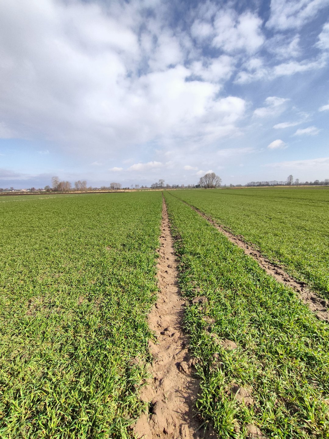

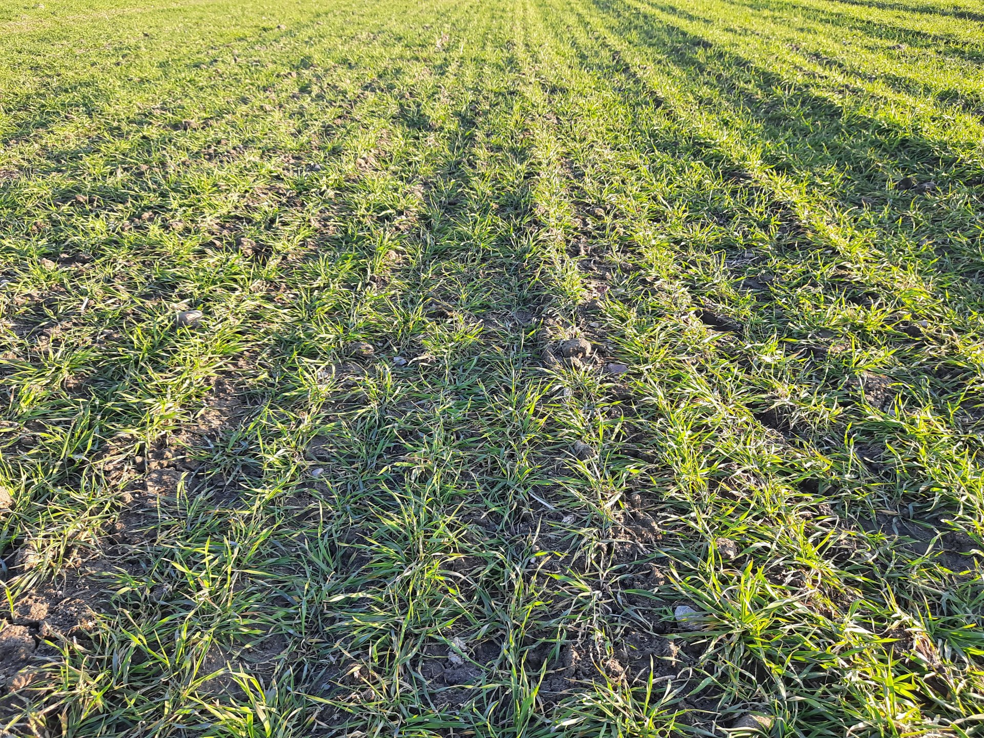

Wjeżdżać z regulacją w takie pszenżyto? Są rośliny gdzie kolanka jest na wysokości 1 cm a są też takie gdzie dopiero się pojawia (ziemia od lekkiej do ciężkiej). Planuję Medax Maxa w dawce 0,35 l/ha + mikro
Jutro ma być w dzień 15 na plusie w nocy spadek do 4 ewentualnie czwartek 18 w dzień i w nocy spadek do 9

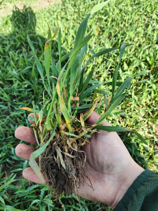

Fotki
14 godzin temu, damianos95 napisał:
Na moje oko to też nie miotełka albo wyczyniec polny albo ewentualnie stokłosa ale bardziej byłbym za wyczyncem tym bardziej że to cholera two często przetrwa po oprysku i czasami trudno to zwalczyć
Czym pryskales ze nie wzięło ??
Nie zbyt zimna noc masz 2 stopnie na 2 metrach przy ziemi przymrozek nie zadziała na chwasty
Po 2 ja mam źle wspomnienia z huzarem na różnych polach i 2 lata z rzędu  w tamtym roku brakło mi axial i opryskalem kawałek huzarem nie wziol wcale miotły a haber częściowo tylko
A myślisz że jutro można jechać? Mają byc 2 ciepłe noce niby a później przymrozek.

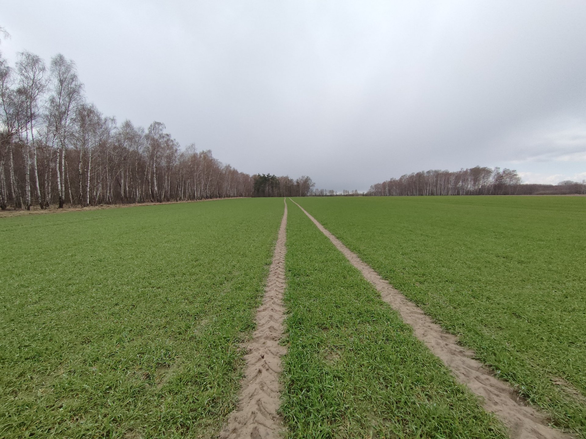

Ja bym nie skracał na razie nie wygląda na taki aby miało polegnąć krótkie grube niezbyt ciemne
jest jeszcze przed na. Na jednym zdjęcie gdzie takie słabe jest to przez to że to dołek i stała tam woda

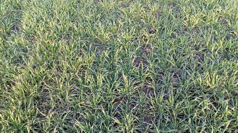

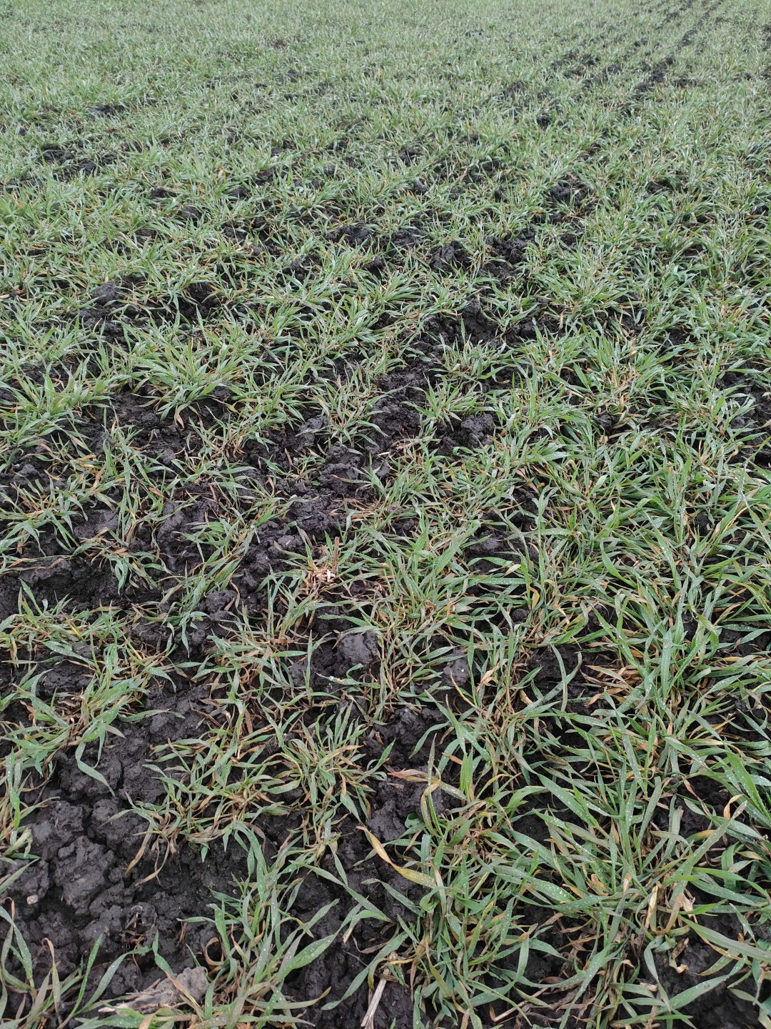

Pszenzyto orinko coś słabo się zbiera lekko fioletowe końcówki.  Dostało około 200kg saletry zaksan około 4 tygodnie temu niestety dopiero w tamtym tygodniu przyszedł deszcz. Sypać drugą dawkę przed najbliższym deszczem?

nawet się nie pytaj,  tylko jutro rozsiewacz zapinaj i w pole , na N2 jutro i pojutrze najlepsza pora bo w piątek jest szansa na odrobinę deszczu !
Tu coś chyba z ph, a nie azot

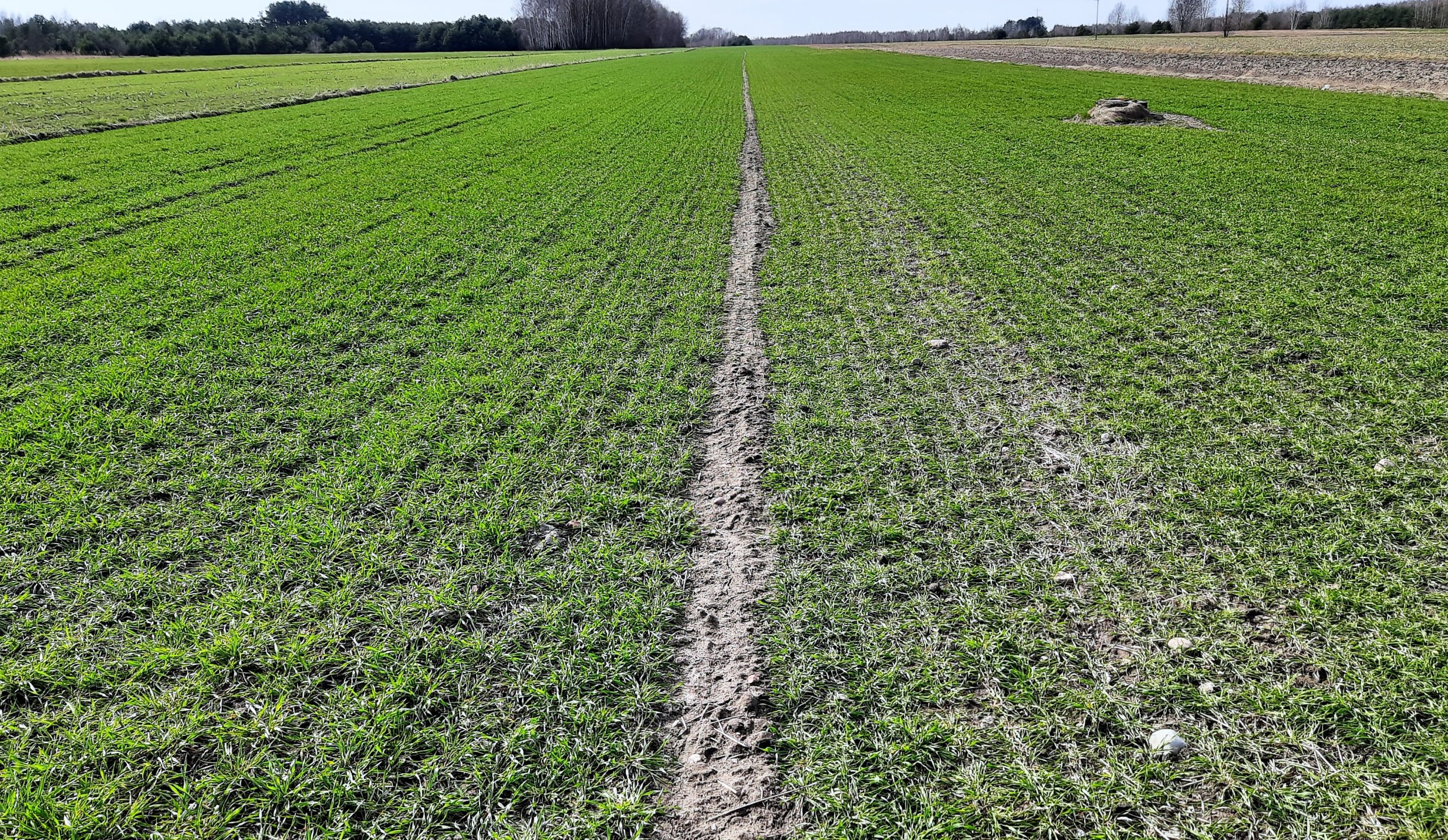

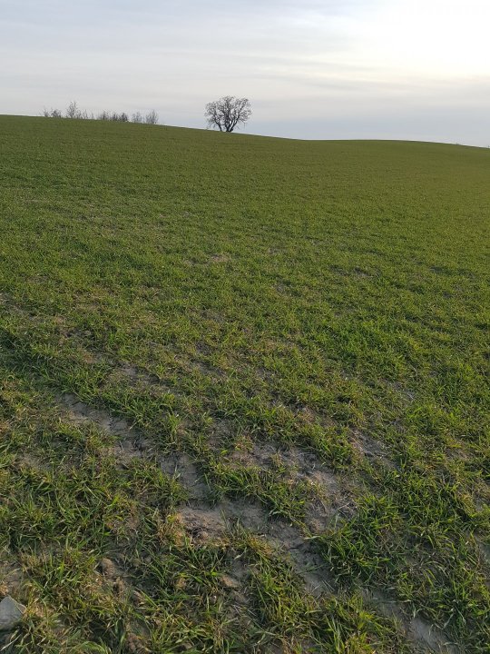

Mój Probus, w czwartek dostał N2 po czym spadł deszczyk i ładnie wsiąkło. Jak myślicie wjeżdżać już z T1 i regulacją ? Widać już mącznika na nim a mam w tym tygodniu fajne okienko pogodowe a kolejne dopiero w maju jak z długoterminówki widzę.

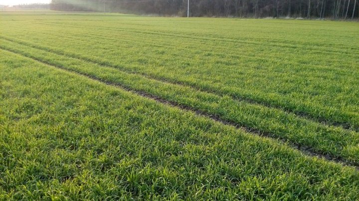

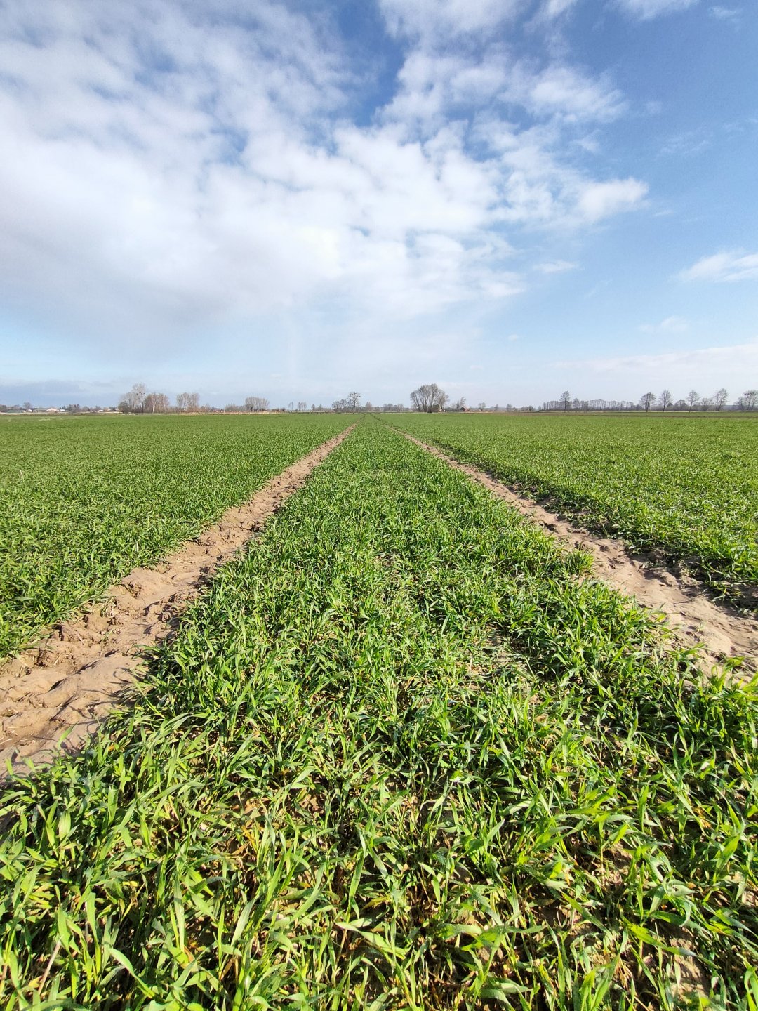

Rotondo,po tych śniegach deszczu i sloncu ruszyło troche. Chyba tragedii nie ma
Denerwuje mnie jedno w Rotondo strasznie długo leży na ziemi tzn inne odmiany idą w górę a on na końcu

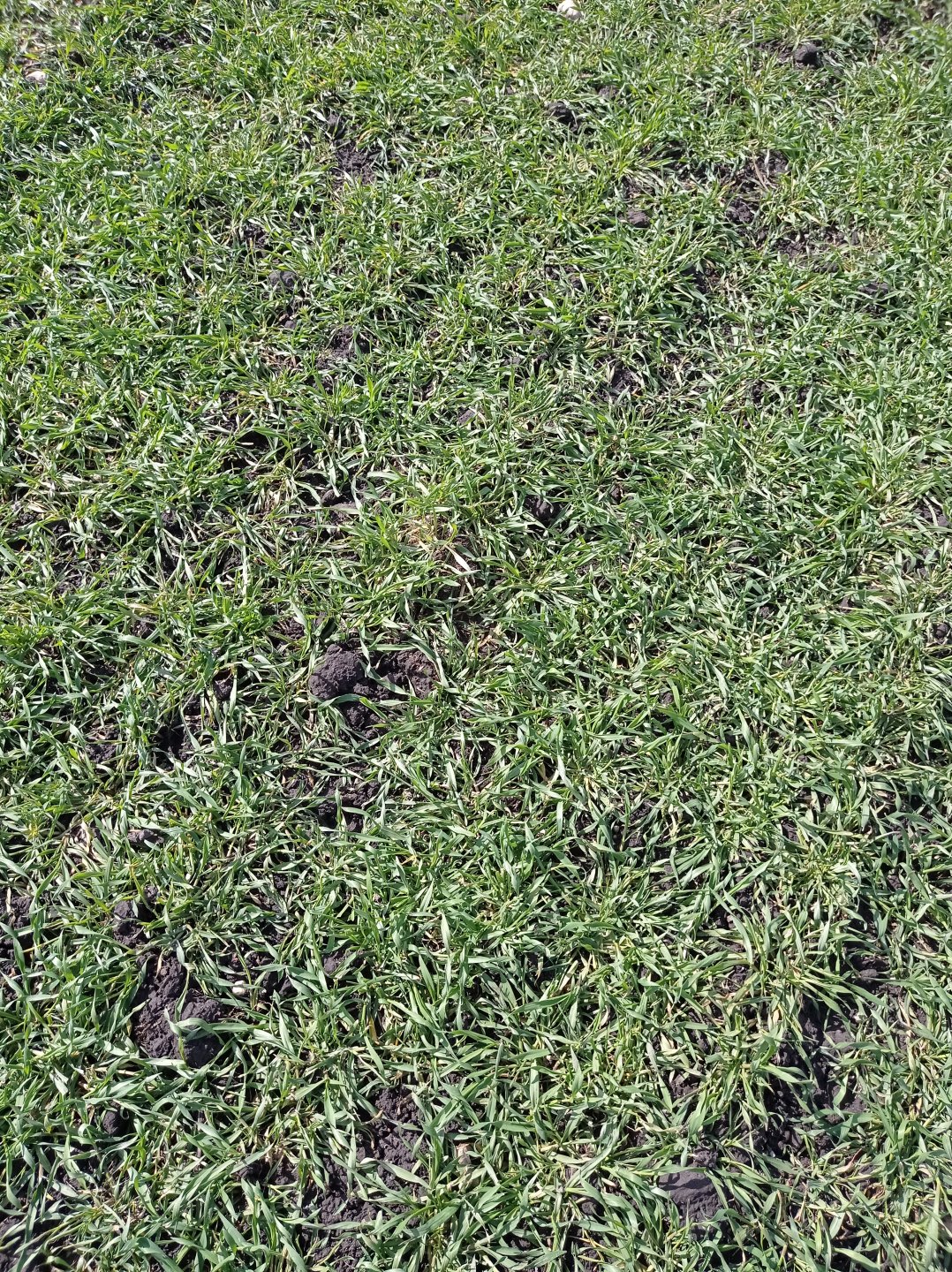

Tylko u mnie Rotondo tak słabo się budzi czy to ogólny problem? Chciałem po świętach odchwaścić Axial KP. ale nie wiem czy już mogę w to wjechać, jaka to bedzie faza BBCH???
