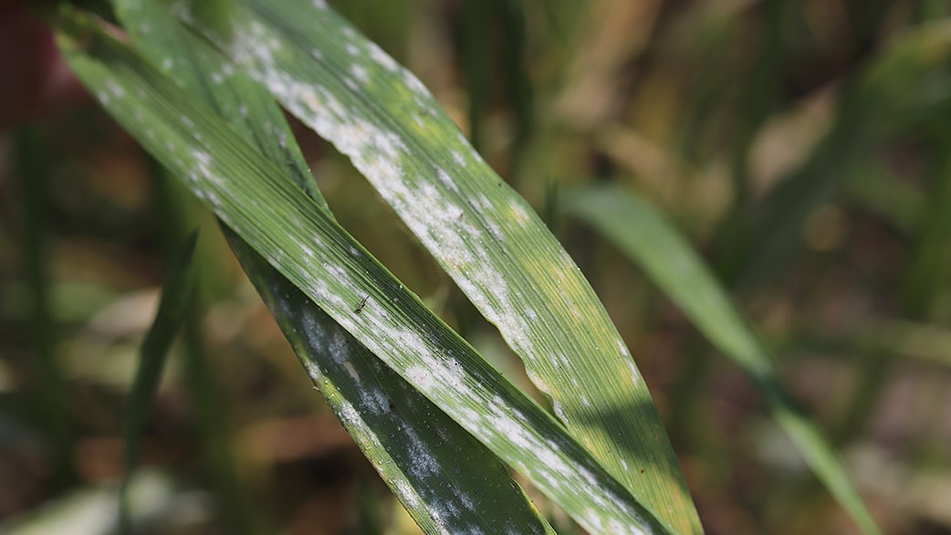

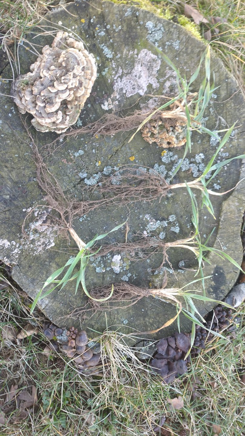

Ja słabo widzę na zdjęciu.
Na pewno mączniak czy błoto zaschnięte po opadach?
Ewidentnie są przebarwienia na roślinach. Tak myślę, czy może niedobór potasu to może być.

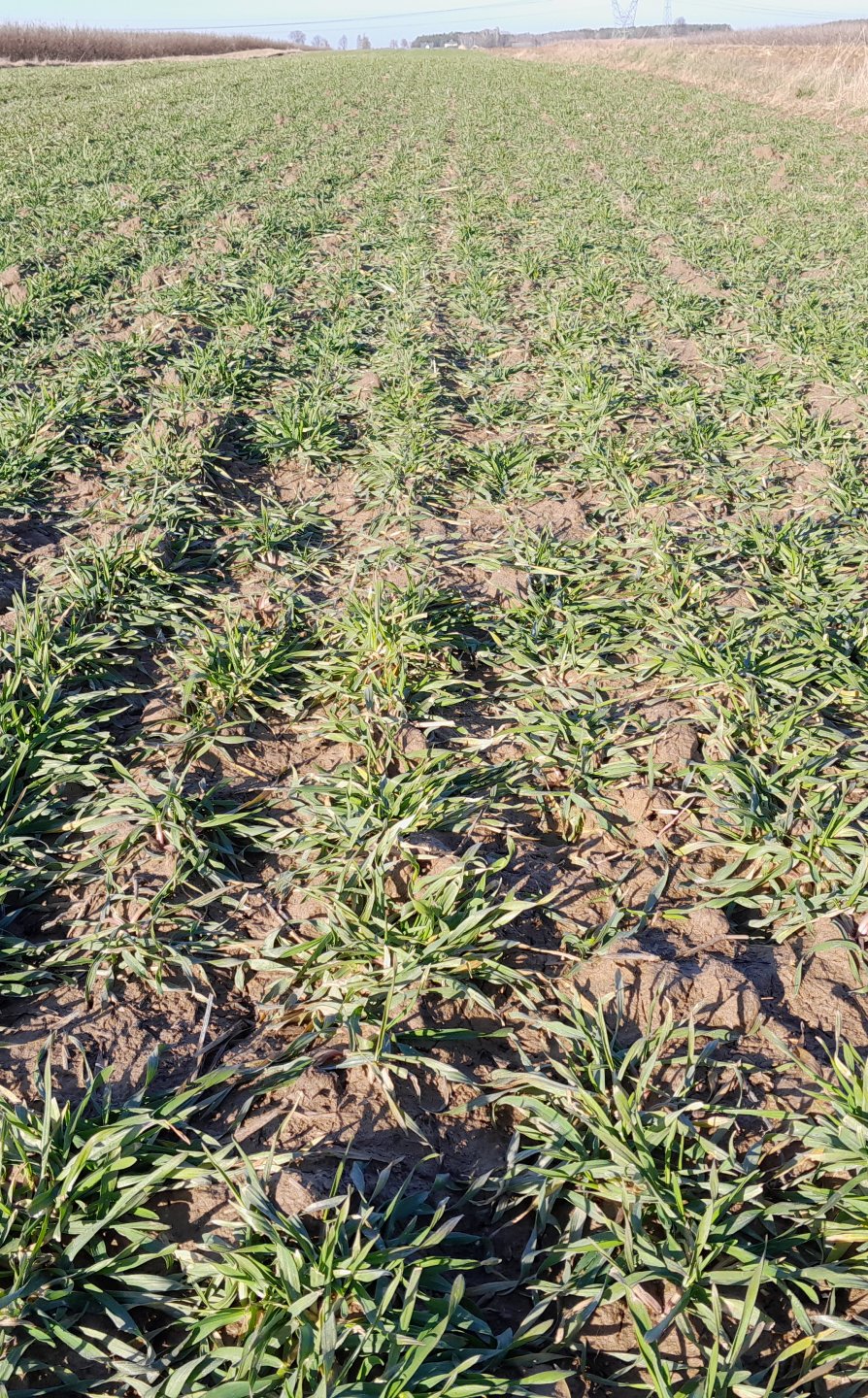

Podobno Meloman wczesną wiosną przeważnie kiepsko wygląda
Mam wcześniej siany, po orce i nie ma przebarwień. Będzie pogoda wjade z kizerytem, w połowie marca jak będą warunki dam z 80 kg N, jak tylko się będzie dało T1 i będę obserwował.
to prawda u melomana na wiosnę zawsze miałem kichę , od 2 lat daję T0 (troszkę prochlorazu +i morfoliny) i problem znikł
A u mnie akurat Meloman ładnie wygląda, aż się dziwię że nie jest żółtawo na polu.
U mnie Tadeus dość gęsty, pokrzewiony i czysty. Stanowisko po pszenicy jarej
Mączniak to raczej z nalotem mi się kojarzy. A te przebarwienia to bardziej niedobory

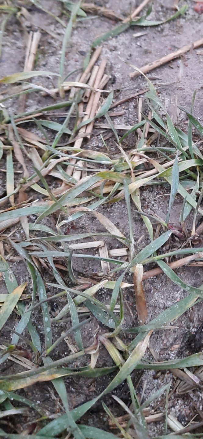

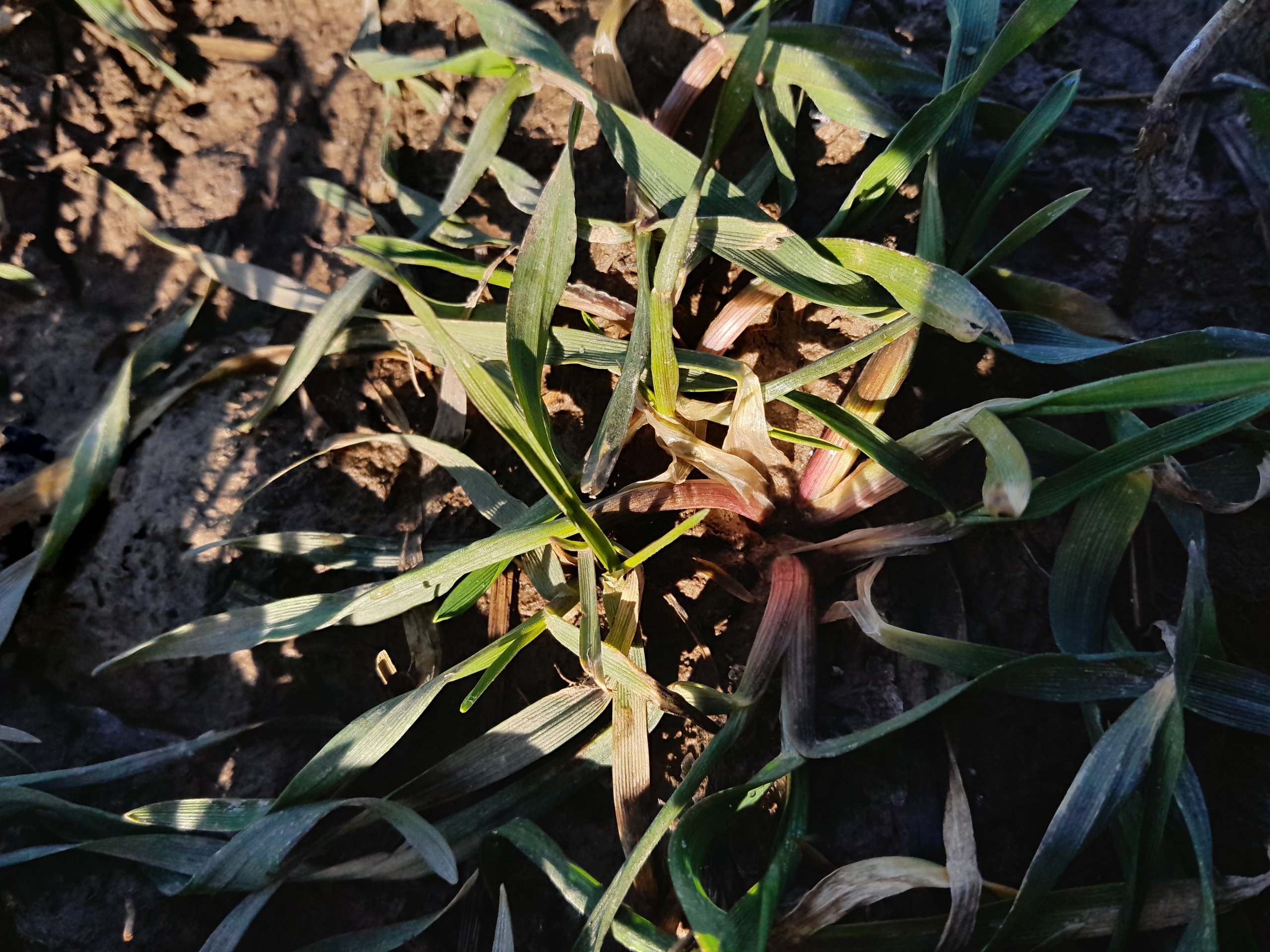

Działka drugi rok w uprawie. Kupiona od sąsiada. Potas fosfor nisko. Ph 6. Co tu dawać na szybko ?

U mnie też w tym roku zagościł Tadeus zobaczymy co ta odmiana pokaże w łódzkim. Jak na ten moment prezentuje się najlepiej ładny wigor ma zobaczymy co pierwsza dawka N pokaże hehe. Widać że wegetacja już dawno ruszyła sekret ma już 5cm nowe korzenie i jak ostatnio 5-6 rozkrzewień. U mnie niestety widać fito po jesiennym odchwaszczaniu pierwsze liście mają żółte przebarwienia i teraz się zastanawiam co poszło nie tak czy zła pogoda czy jednak mieszanina Expert met+ 0,15l dff + 20g tribenuronu mogła zaszkodzić chciałem kompleksowo odchwaścić i w sumie jak na razie się udało czysto na polu.
21 minut temu, krilan06 napisał:
A przedsiewnie co dawałeś?
160 polidapu i początkiem grudnia 200 soli potasowej

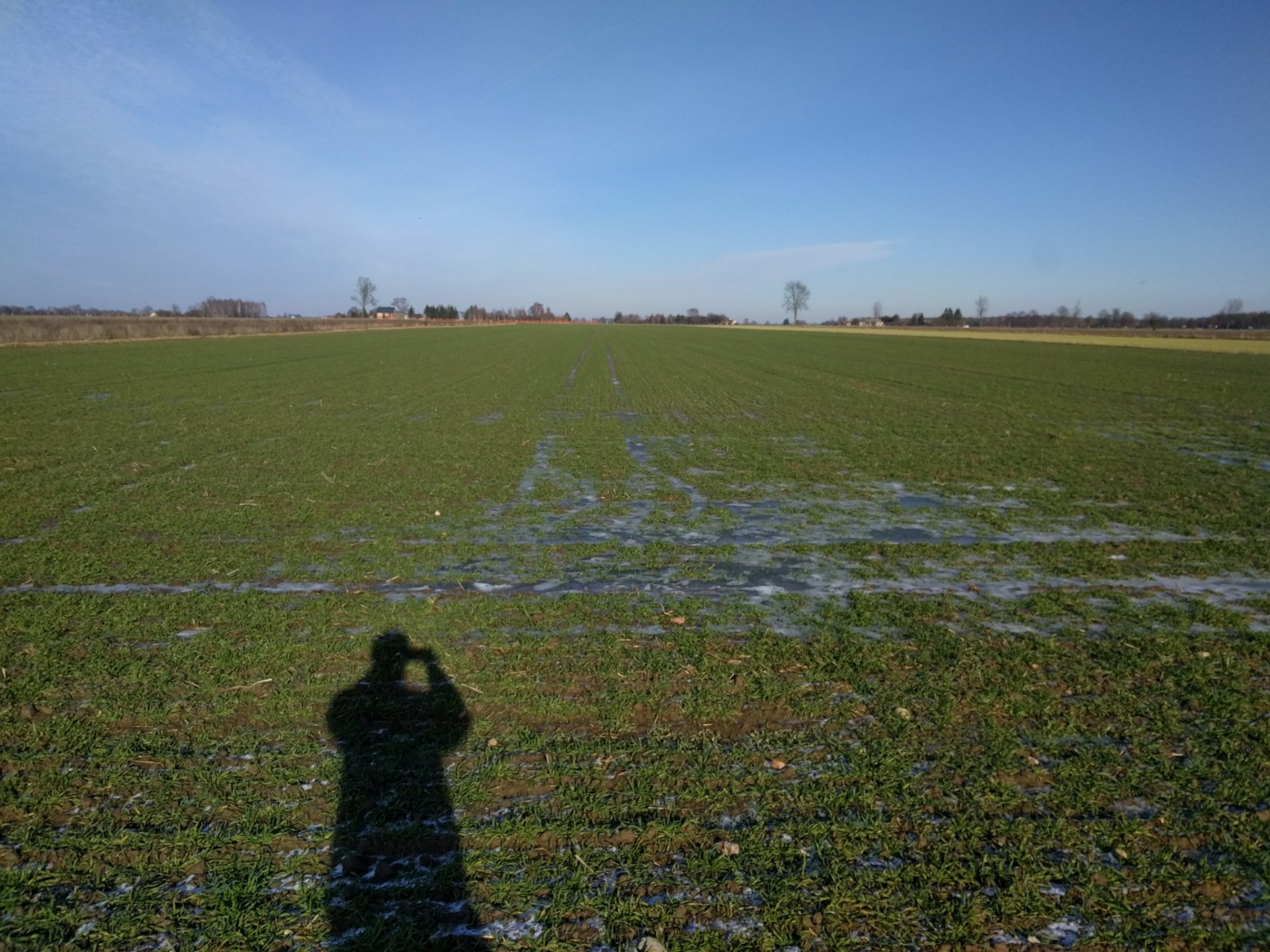

Pięknie rozkrzewiony, u mnie to co posiałem 14/15 września, również pięknie rozkrzewione, ale to co 1.5 tygodnia później ze względu na deszcze to słabo...
Co do drugiej sprawy myślę, że to grzyb, miałem coś podobnie wyglądającego w tamtym roku, w tym jeden przejazd na kontrolę zostawiłem, a resztę zaprawiłem dobrymi zaprawami, na kontroli było żółto przed samą zimą, poza kontrolą wszystko ok.
Mam na jednym kawałku kwalifikat Rotondo I na 3 siewniki na działce 0,5ha brakło, dosypałem Probusa niezaprawionego. I tam widać że jednak zaprawa jest potrzebna. Liście Probusa poprzebarwiane.
Na innym kawałku późno zasiany Probus ale zaprawiony kinto plus I zdrowy
@Agrest Dokładnie. U mnie Probus tak wyglądał 29.01, 300 szt/m2 z 15 września tym razem o ile dobrze pamiętam wyszło około 115 kg/ha. Dostał siarkę i magnez, teraz czeka na azot, widać, że już ruszył.
Ja mam późny bo siany jako 3 roślina po jęczmieniu ozimym i gryce🤭 dawno nie byłem. Siałem chyba 14 października
