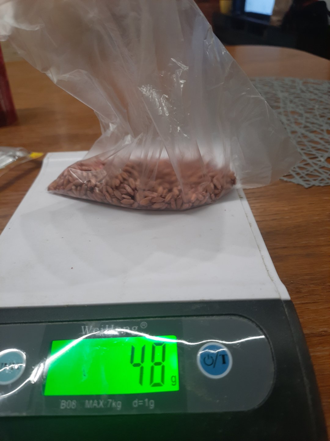

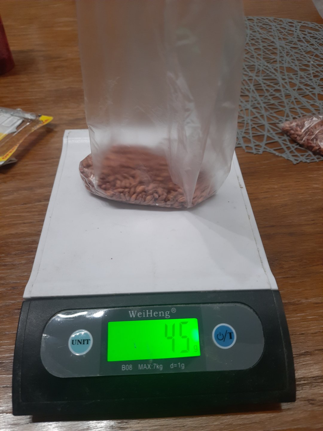

Na takim materiale siewnym Orinoko to tylko popłynąć można.
Przy 350szt trzeba wysiać 215kg a to prawie 500zł. Masakra.
48 a 54 to duża różnica, ale najgorsza tragedia to kiełkowanie.
Miałem Tadeusa 89% i strasznie mnie to boli jak sobie wspomnę siew 170kg x 231zł
Ja gdybym przed zakupem znał parametry to bym takiego nie kupił.
I w tym wypadku radzę zrobić próbę kiełkowania, a worki i etykiety zachować do momentu wschodów.

Chwila liczenia mam nadzieję że bez pomyłki. Belkanto rok po centrali i Orinoko dwuletnie,zaprawione w betoniarce Oriusem. Belkanto 170kg wysialem tydzień temu wydaje się że mało jutro jak nie będzie padać zwiększę norme na 180-190kg
