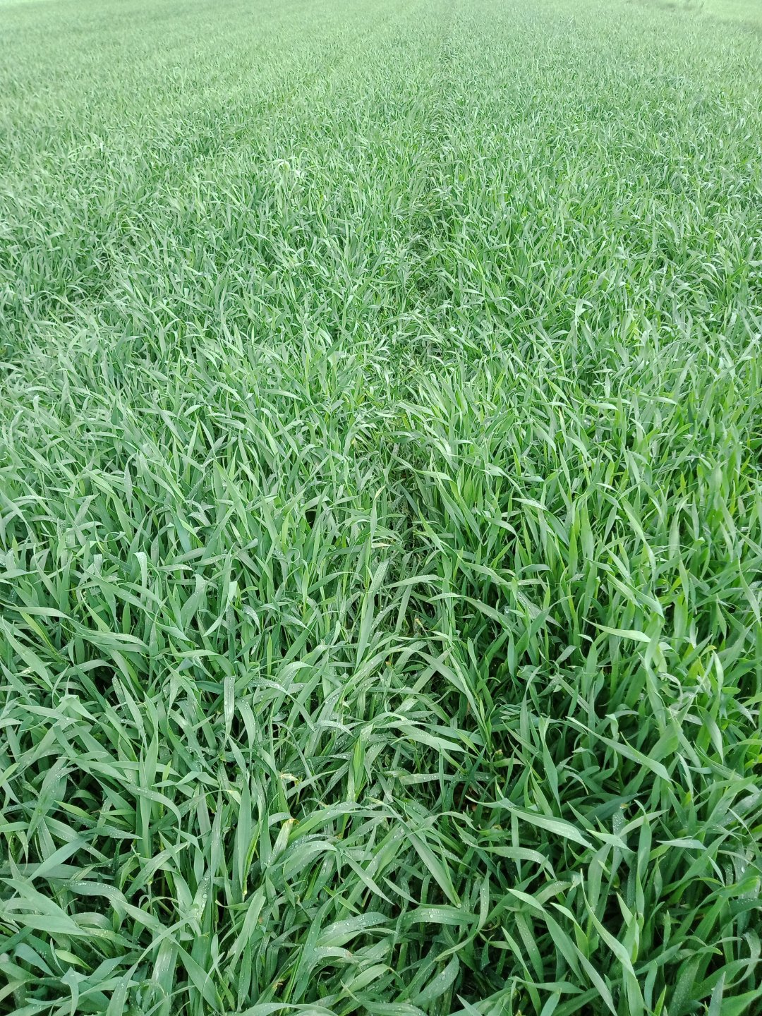

Przeszedłem się po tym pszenżycie swoim i kurcze jest nauczka na przyszły rok - jak zostaje po zimie, to trzeba leciec wszystko tak, jak było zaplanowane od początku. Zawahałem się z grzybowka i za późno zrobiłem zabieg i jest jakiś dramat. Tzn najgorzej jest tam, gdzie było po zimie słabo, gdzie było ok, to w zasadzie czysto. Do tego muszę chyba poważnie porozmawiać z opryskiwaczem i rozsiewaczem - w wielu miejscach w ścieżce jest zboże bardzo ciemne, a zaraz obok ścieżki blade. Do tego jeszcze zboże nie wstało całkowicie.
Ja mam pole w pasy jak boisko piłkarskie po N1 nowym starym rozsiewaczem.  Okazało się, że ktoś tarcze zamienił miejscami.

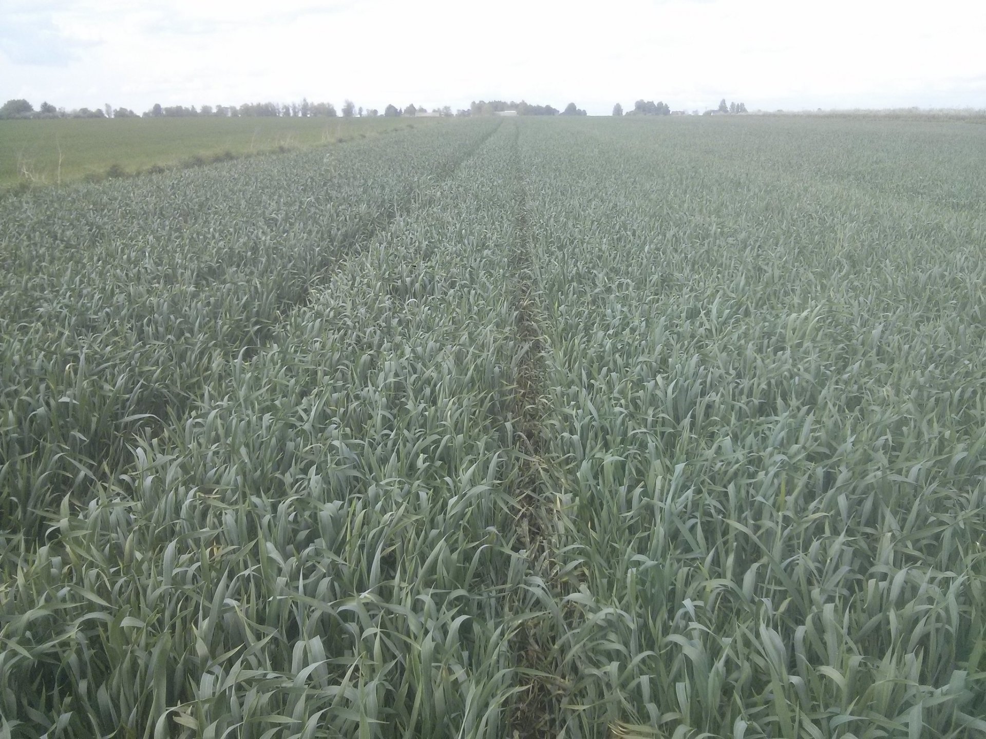

jakby ktoś był ciekawy to 3 tyg temu pryskalem pszenżyto mieszanka mustang forte + Modus w dawce 0.9 + 0.4 brak jakich kolwiek przypalen, przebarwień czy innych tematów , optycznie wszystko w jak najlepszym porządku

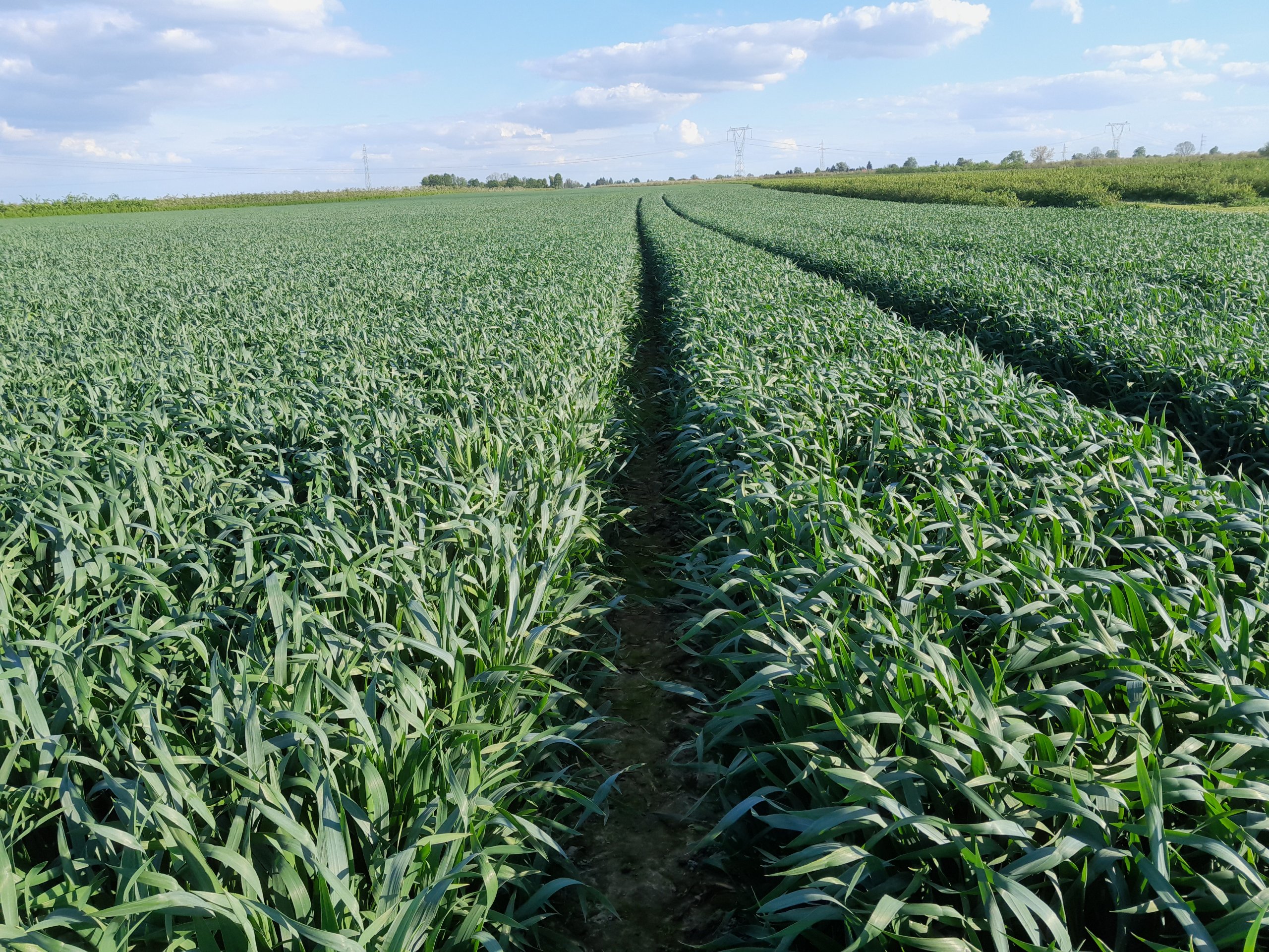

Probus dzisiaj😁😁😁
A to liście podflagowe.
Ech, gdyby równie plon cieszył co wygląd, to z pszenic na pszenżyto przechodzę😉
Można wiedzieć dokładnie co było na t1 i t2 z grzybowki? Ja przymierzam się do t2 i zastanawiam się czy dać Priaxor 1-1,2L czy jakoś mieszaninę kombinować np tebu + protio albo zejść z dawki priaxora i dołożyć jeden z triazoli
Agrest, piękne 😃😁

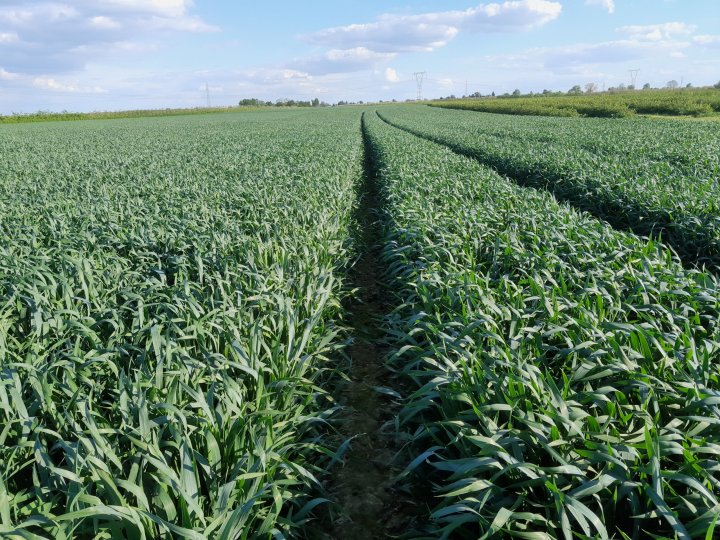

u siebie dałem na bogatości 1l Priaxor + 150g tebukonazolu jako jedyna grzybówka i uwierz mi robi robotę konkretną, septoriozy i rdzy nie uświadczysz
6 minut temu, Agrest napisał:
Probus dzisiaj😁😁😁

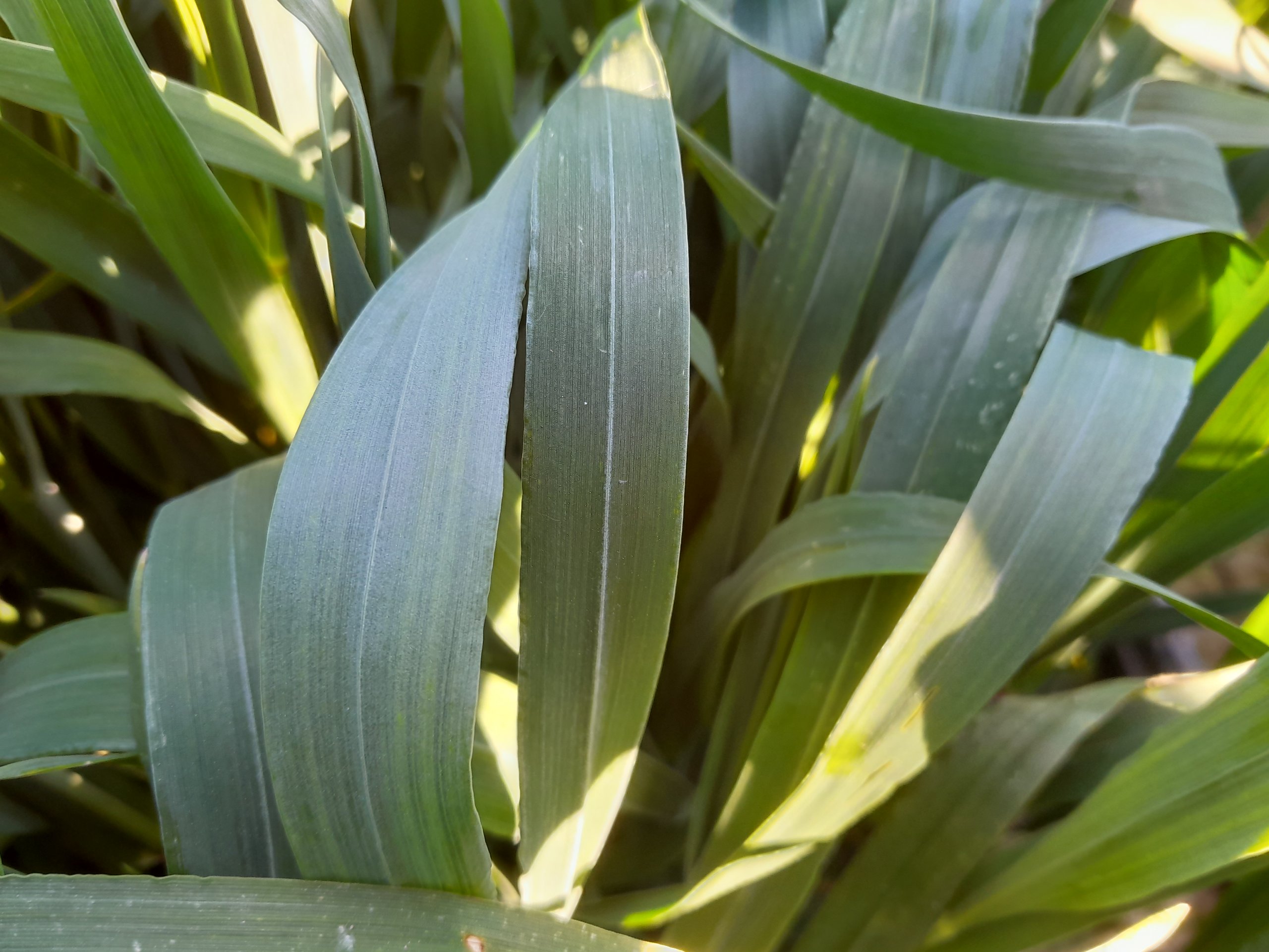

Ostatnio jak pisałeś, to poleciałem z metrówką na pole, sprawdzałem, rzeczywiście liście podflagowe miały 2 cm, niektóre nawet 2.5 cm 😂 Na koniec tygodnia powinny się pojawić pierwsze ości. W następnym tygodniu, pewnie też wyjdzie pod koniec, będę robił t2 jak już kłos wyjdzie, chcę zmieścić się między końcem kłoszenia, a początkiem kwitnienia, ale zobaczymy jak wyjdzie. Wyglądać, masz rację, wygląda wspaniale, ciekawe jak będzie z plonem.

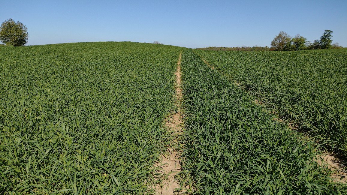

Miałem skracać etefonem i chyba dobrze że się wstrzymałem. Sucho I zimno więc samo się skraca. Ma około 60cm.
U znajomego Dinaro dowalił azotu, obsada z 1500 sztuk kłosów, spóźnione pierwsze skracanie I ponad 75cm. A to chyba też krótkosłoma odmiana?

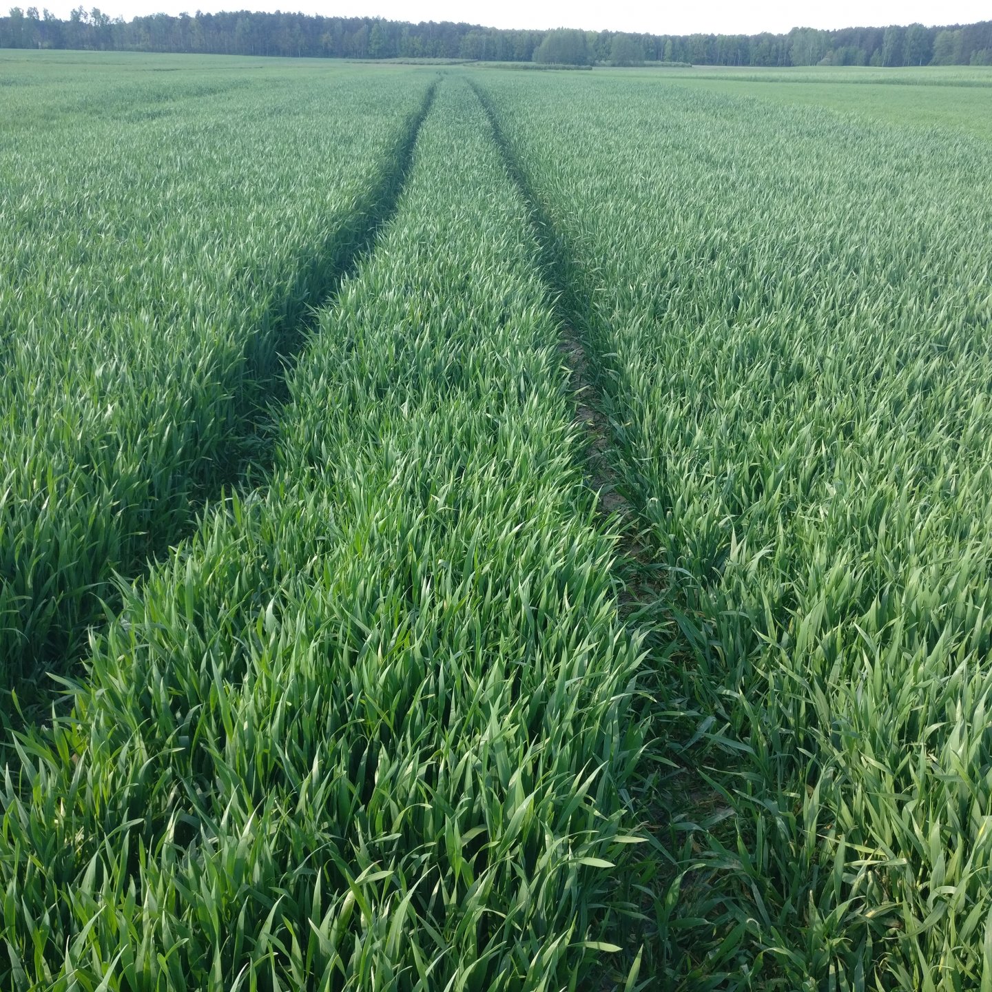

No właśnie ja u siebie robiłem późne t1 bo było to koniec Kwietnia, a kawałki początek Maja i poszło tebu + fenpropidyna + prochloraz, nie wiem czy będzie błędem dwa razy dawać tebu. Też mam probusa sianego w Październiku po qq i ładnie rokuje póki co, mimo że kilka dni po zabiegu wystąpiło fito - niskie temperatury to teraz odbiło i jest ok
Już za tydzień ości?
U mnie połowa flagi dopiero wychodzi.
A liście to 2,5cm spokojnie.
W ubiegłym roku flaga tyle miała.

Chodziło mi o grubość liści 😉

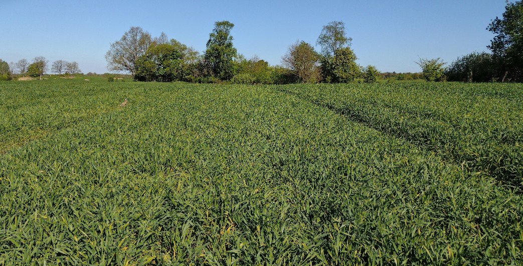

Tak wygląda tu gdzie się boję, że nie ustoi, działka 2.5 ha, górka nie górka wygląda niemalże identycznie. Niby 300 szt/m2, ale 150 kgN i skrócone dopiero na liść flagowy.

Nie psuj nam radości 😂 Żartuję, wiem miałem w tamtym roku z tym, że nie było pustej górnej części kłosa, tylko był tam poślad. Jednak oddało te 6.2 t/ha przy takim nawożeniu jak było w tamtym roku byłem bardzo zadowolony.
No tak było w ubiegłym roku o czym pod zdjęciem w galeria pisałem.
Kłos za***isty dopóki zielony. Jak dojrzały to wygląd tragiczny.

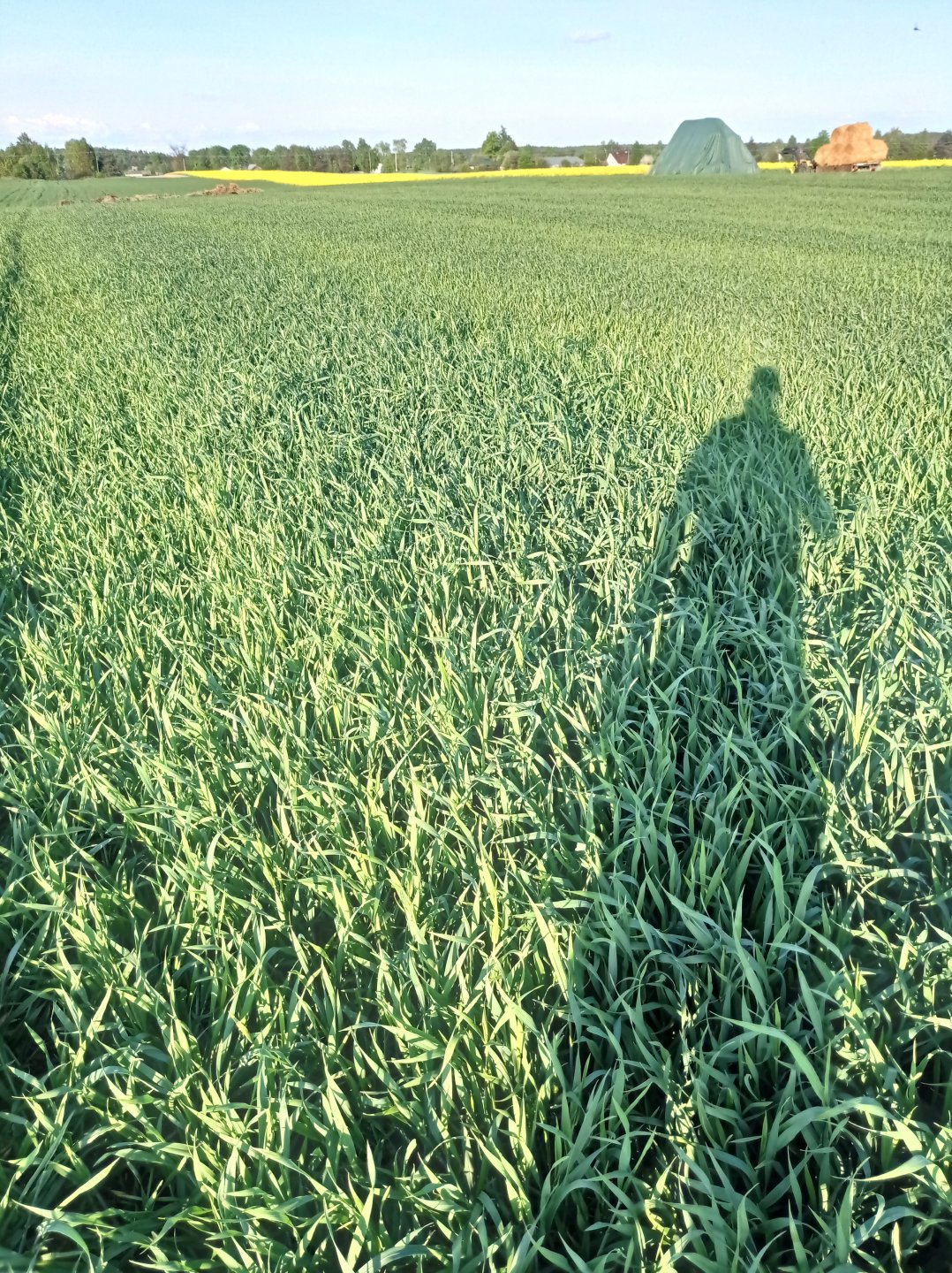

no moje gringo na jednym polu takie , może coś będzie
