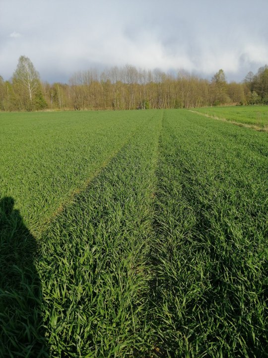

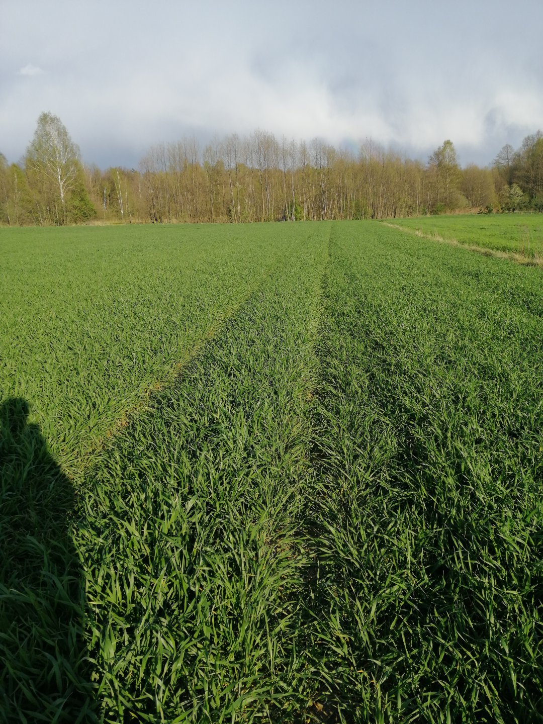

Gdzie tam mączniaka widzisz?
To nie kropki po zabiegu?
1 godzinę temu, Agrest napisał:
Ten typ tak ma. Za chwilę się wyprostuje.

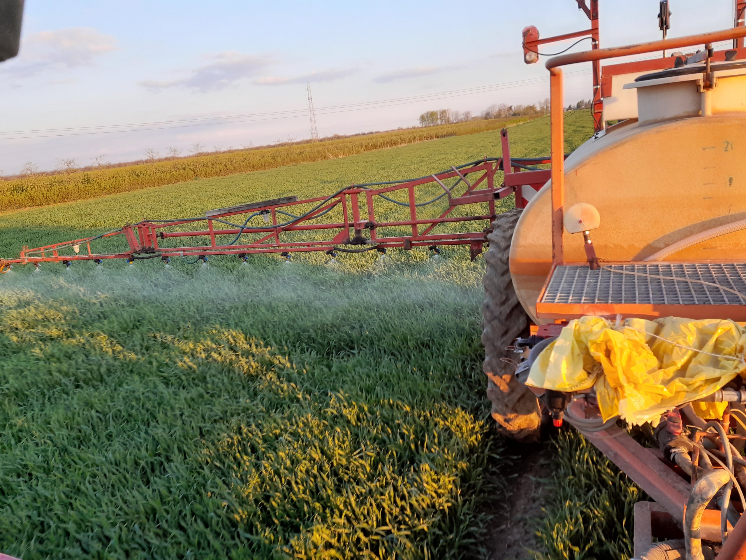

Helm Tribi. Koszt 12 zł hektar plus paliwo.
3,5 godziny po zabiegu zaczęło przelotnie padać. Etykieta podaje do 4 h na wchłonięcie.
Ciekawe co z tego wyjdzie.

Ile gram dawałeś ?
20g. Jak nawet przyhamuje siewki to będzie dobrze, bo resztę zacieni łan.

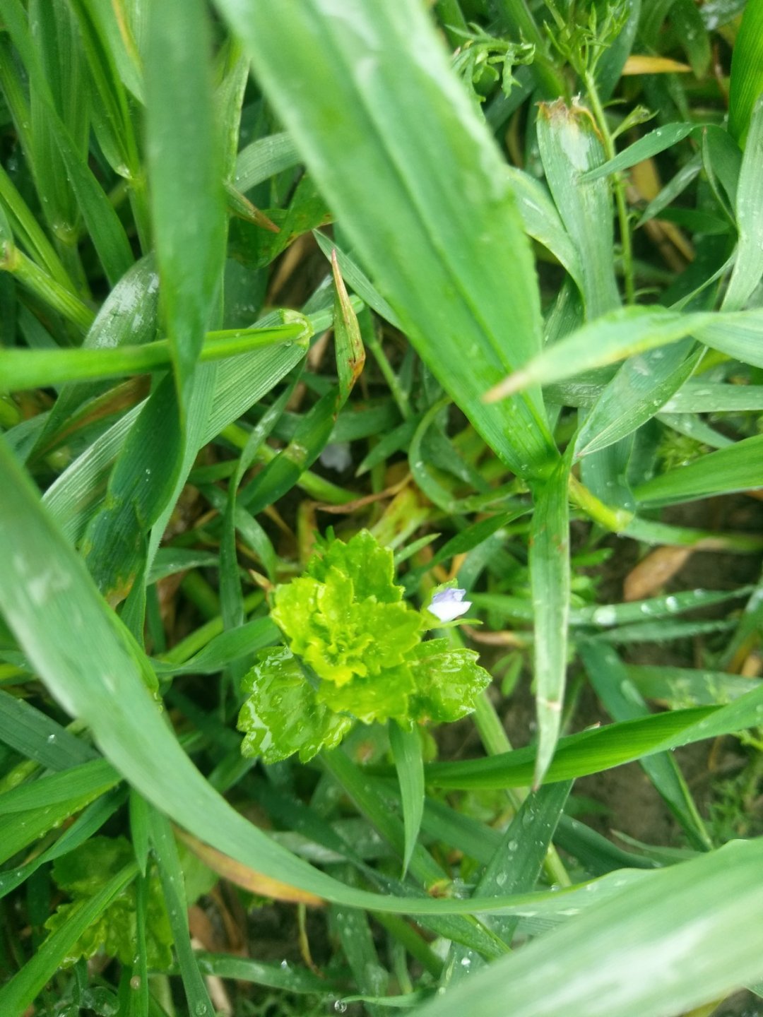

Ale pszenice po expert met +tribenuron  już trochę fiołka , i skubany dużawy a pogody niema żeby zrobić zabieg , i nie wiem czy sam tribenuron poradzi teraz
Z fiołkiem już chyba nie. Ma go chyba w średnio wrażliwych.
Mustang by wziął, ale tam jest 2,4D i trzeba patrzeć na fazy zboża, żeby bigosu nie zrobić.

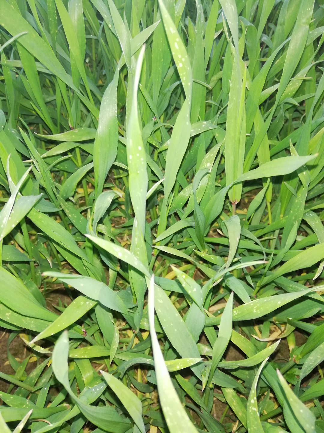

11 godzin temu, jasiuhonda napisał:
Te białe plamy To grzyb czy pozostałość po nim? T1 tydzien  temu robione
Najpewniej zimna woda do oprysku. Leciałeś z t1 więc nie powinno być większych konsekwencji.
tribenuron ewentualnie fiołka przyhamuje ale go nie zwalczy, tymbardziej że już duże chwasty masz.

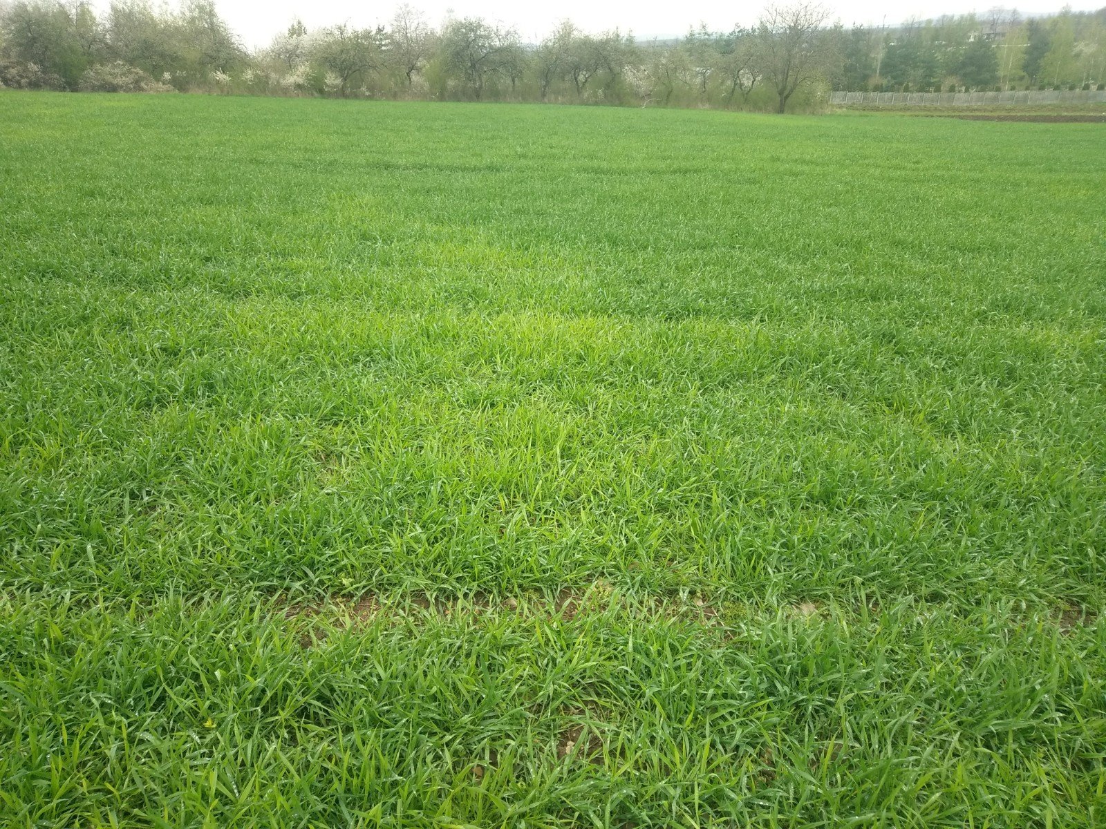

1 godzinę temu, Axd529 napisał:
Pany co to za chwast i czym może być spowodowane że zboże jest placami jaśniejsze? Dostało 135N w pierwszej dawce 90N a w drugiej 45N.
zimno jest, po niedzieli ma być ciepło to sie poprawi kolor
@Matey to czym skutecznie można takiego większego fiołka potraktować ? Czy dać sobie spokój
