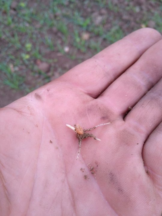

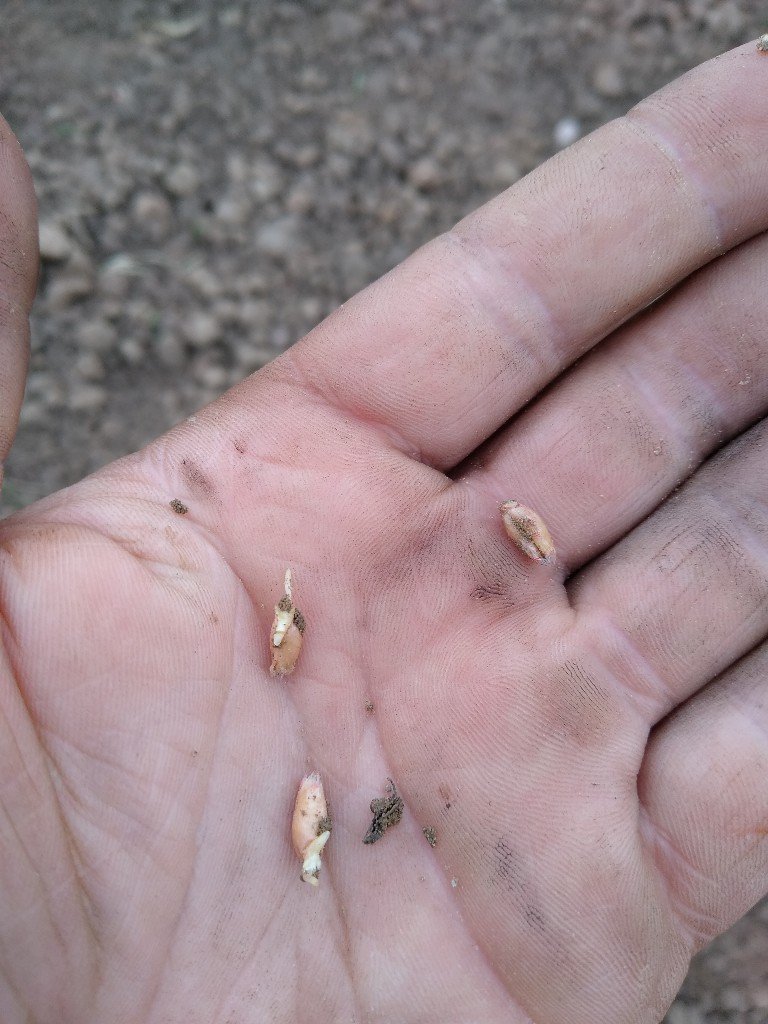

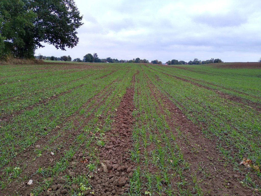

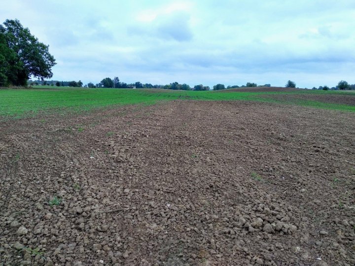

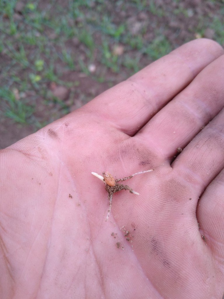

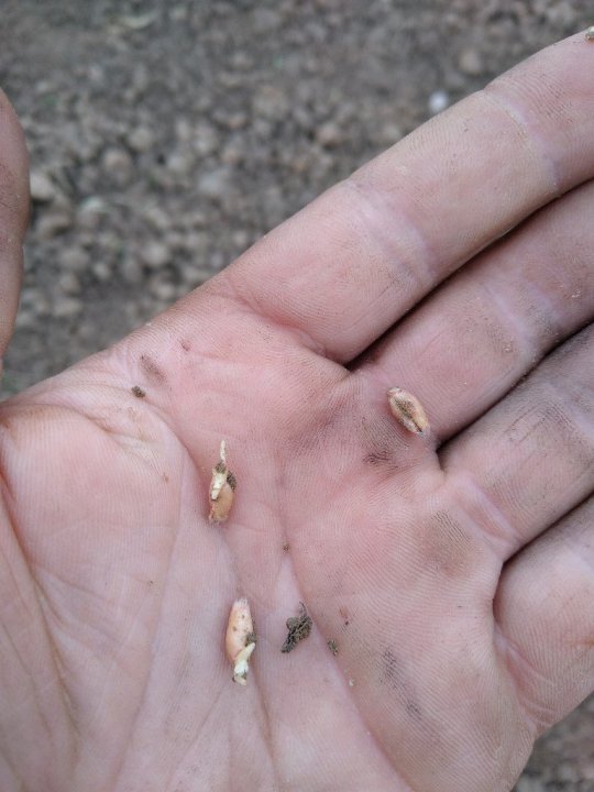

Byłem właśnie na polu. Od ostatniej wizyty trochę popadało. Efekt - pięknie ruszyło..zielsko. pszenżyto bez zmian. Dalej to wygląda tak, że kawałek rzadka jest, a kawałek nie ma. Całe pole wygląda jakbym napierniczyl mijakow. Na górkach dalej bez zmian - łyso, 3tygodnie od siewu. Grzebałem w ziemi to na glinie, ale.tez na lżejszej ziemi, gdzie jeszcze nie wzeszło, to wygląda tak. Co powiecie, dalej uzbrajać się w cierpliwość? Tylko co z opryskiem? To co wyszło, to ma w większości ~3listki.
No i super. Teraz ruszy.  Za 2 tyg oprysk chlorotoluron 2l plus dff 0,2
Jak dużo przytulii to jeszcze z 15g tribenuronu metylu lub 0,4 granstaru.  Tak bym zrobił.
Nie powinno. Opryskałem bezpośrednio po siewie, jak i na drugi liść  i było ok

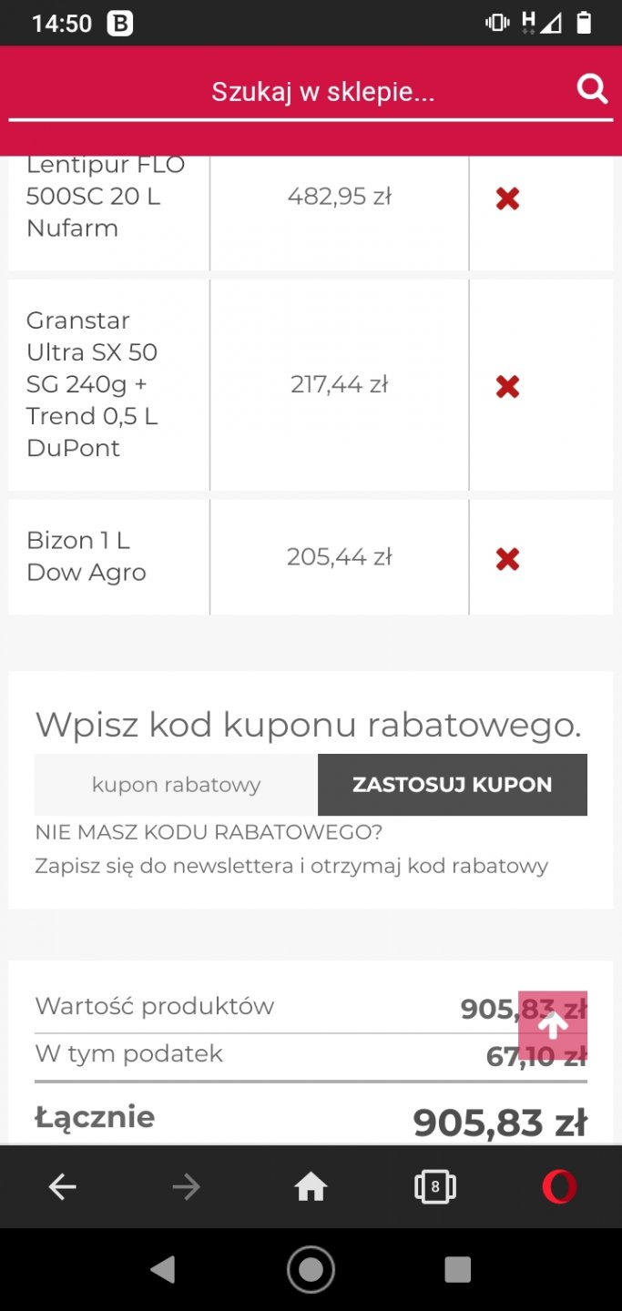

Dawka można zwiększyć/troszkę zmniejszyc? Bo z opakowań żeby nic nie zostało, to wychodziłoby (na 8ha)
2.5l lentipur, 0.25 bizon, 30g granstar
A po co aż 2,5 lentipuru 🤔
Gdzie takie ceny, kuźwa ponad 200 za bizona 😳 po stówie kupiłem
Bizona 2l tam są w koszyk wrzucone. Po co aż 2.5l? Żeby mi się nie walało potem troszkę. Ale jak to już za duża dawka to nie mam oczywiście problemu, będzie 2l. Tylko pytałem.

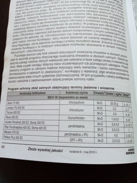

To nie pisz w książce zabiegów
Albo zamiast legato kup saper 500 SC i już będziesz miał rejestrację w pszenzycie
czyli to kwestia rejestracji ? domyślam się że jęczmień i żyto rowniez mogę pryskac, tylko. ile wpisywać w książkę
To wszystko rozchodzi się rejestracje czyli pieniądze które firma musi wydać, wpisze ile zalecają tą niższą wartość

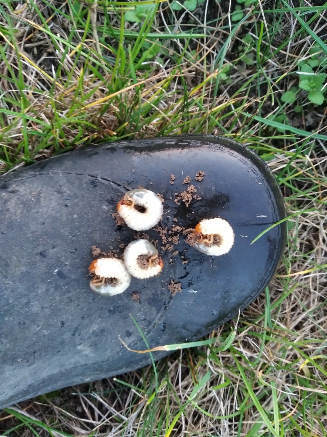

Możesz my naskoczyć i po pępku podrapać. Na pędrak to 5l dursban na hektar przy optymalnej wilgoci, a najlepiej podczas deszczu i powyżej 15 stopni. Najlepiej bezpośrednio orka lub talerzówka żeby wymieszać.
