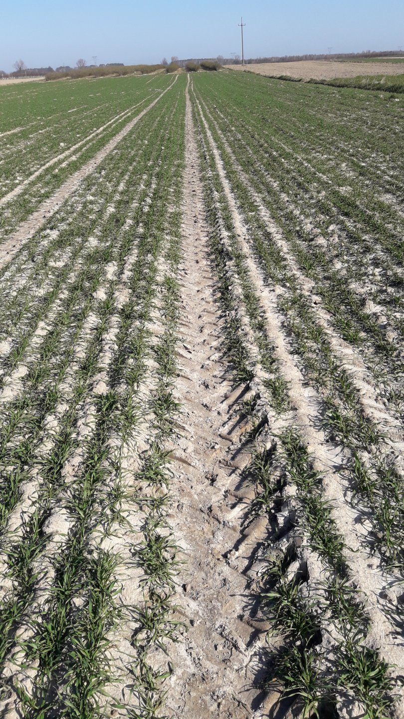

11 godzin temu, Agrest napisał:
@daron64, już nie pamiętam kiedy siałeś swoje, ale ja wziąłem dzierżawę 2 ha i 6 listopada wsiałem Gringo
jest zarąbiste, i szczerze to nie widzę już sensu we wrześniowych zasiewach, jeżeli te zmiany klimatu miały by być trwałe.
Dostało już 160N.
Gringo długo leży plackiem.
Tu z 5 kwietnia
Ładne . co oprócz N dostało ?? To jest to co pryskałeś przedwschodowo?.
Tak zaraz po siewie chlorotoluron i dff.
Pod korzeń 250kg polifoski 6
19 luty 250kg Saletra amonowej
Około 25 marca 200l rsm32
