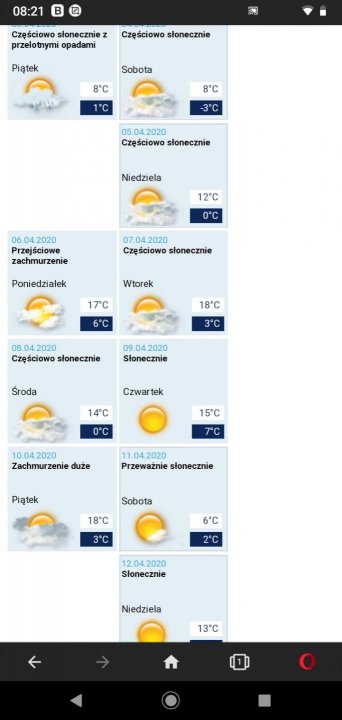

O ile wierzyc pogodzie to u mnie poniedzialek/wtorek pojdzie herbicyd.
Druga dawka azotu za tydzien w piatek/sobote, bo na niedziele zapowiadaja jedyne opady.
W miedzyczasie jak warunki pozwola to albo zasilanie dolistne albo moddus.

Też w czwartek rozsiewałem, ostatni dzwonek u mnie moim zdaniem, w prognozach 0 deszczu przez najbliższe dwa tygodnie, a trochę wilgoci jeszcze trzyma. Pytanie co robić ze skracaniem i t1? Czekać nie ma co, ale czy się nie zaszkodzi roślinom oto jest pytanie...
