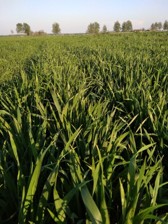

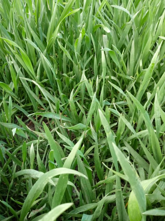

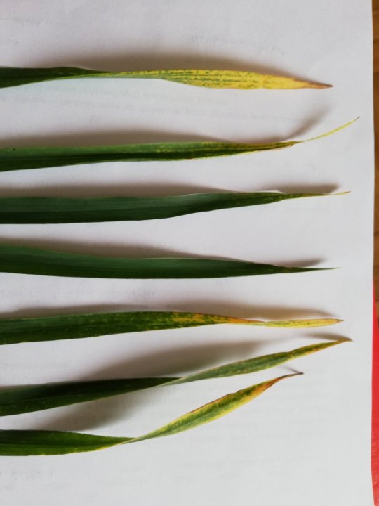

Na części pola są takie przebarwienia żółte i ma końcach zasycha. Pod szkłem powiększającym nie widać żadnych patogenow i obstawiam że to przypalenie po T1+ medax bo było robione ok 3 dni przed przymroskiem ewentualnie RSM który stosowałam 1 kwietnia.
Proszę o wasze opinie
Edytowane przez Przemo188
U mnie jest to samo, to chyba przypalenia po t1

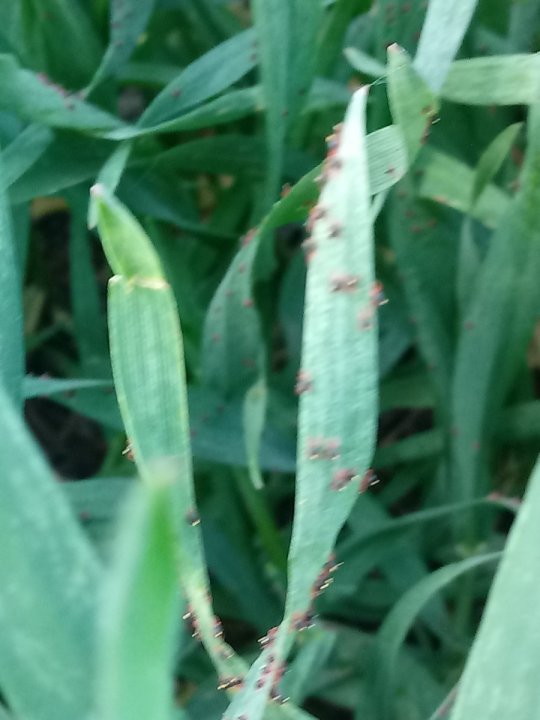

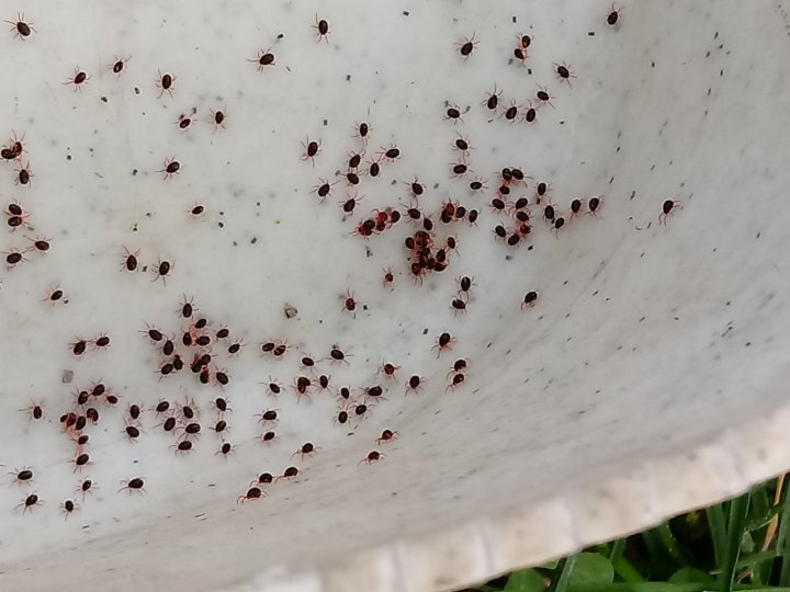

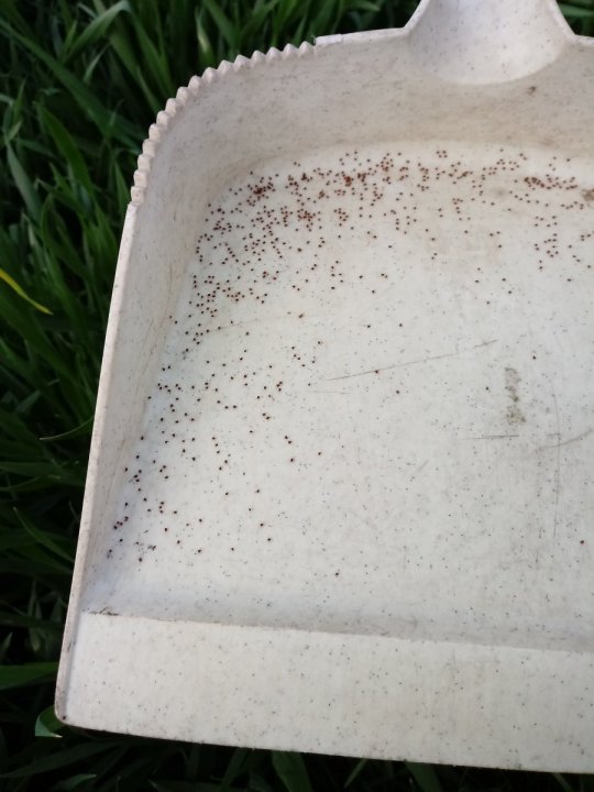

Zrobiłeś tak niewyraźne zdjęcie że ciężko stwierdzić. Po ilości i skupieniu  na małym obszarze obstawiam że to młode pająki wyszły masowo z kokonu. Jeśli tak to się ciesz bo będą żarły  inne owady
Wygląda na jakieś pajęczaki.
Szukaj miejsc z bardzo gęsto uwitą pajęczyną z lejkowatym wejściem

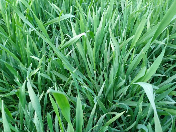

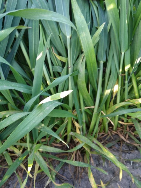

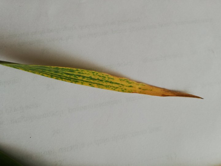

Panowie czy mogłem przypalić macznikiem w dawcę 25kg na 400l wody i robiłem tym koło 1.2ha? I co polecacie na t1? Stosował ktos z was bumper 250ec? Czy lepiej dołożyć i kupić artea 330? Poniżej zdjęcie jak to wyglada..
Edytowane przez misiekbz2
Wydaje mi się że to są choroby grzybowe. Zależy jak lecisz z kosztami ale bumper i artea dość dobre rozwiązanie. Dorzuć do T1 jakieś dobre mikro i zbierze się to wszystko jeżeli wody dostanie.
Bumper solo to za słabo , kup tilt turbo lub duett star i do tego daj jakiś prochloraz , Artea zostaw na T2 i dorzuć azoksystrobine
Daj asahi i wszystko wróci do normy.
