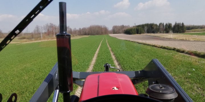

Pszenżyto Borowik, stan na dziś:
jakie nawożenie i ochrona na Borowik ?? u ciebie też widzę że jest taki trochę jaśniejszy, bo u mnie ma dość jasny kolor w porównaniu do innych odmian.
Właśnie jasne jest w porównaniu do panteona np.
Poli 6 200kg/ha przedsiewnie, azot łącznie około 110kg, expert met jesienią, poprawka wiosną mustang forte 0,8l/ha, na grzyba tilt + faxer, może jeszcze poleci jakiś insektycyd jak będzie potrzeba i wsio
