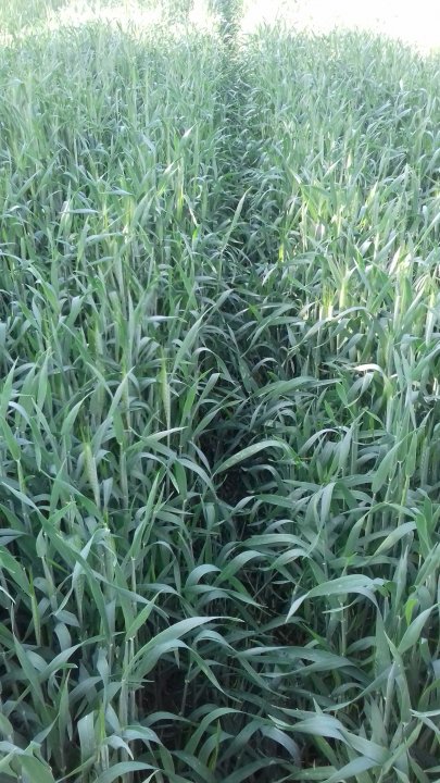

Zostało nam czekać do żniw i zobaczymy co to będzie. Dzisiaj okazało się że za dużo azotu to niezdrowe. Zrobiła mi się nakładka właśnie na Maestozo i w dodatku rozsiewacze zwiększył wysiew nawozu na N2 i N3 dzisiaj zachodzę i tam gdzie więcej poszło to rdza na fladze jest spora A tam gdzie normalnie wszystko poszło to jest zdrowy liść. @Rafiozo czy u ciebie też jest taki mały liść flagowy w trapero ?
Tu zdjęcie Maestozo

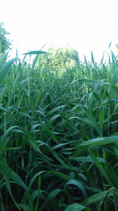

Pszenżyto twingo wysokość max 40cm deszcz je trochę uratował ☺ na T1 Tilt T2 nie było bo pogoda. Ile pozwoliła a teraz zaczyna pylić 😐
musisz przeczekac pylenie
Rolnik31, tak liść flagowy też ma mały, ogólnie wygląda jak u ciebie na zdjęciu.

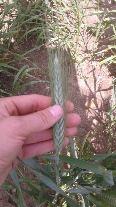

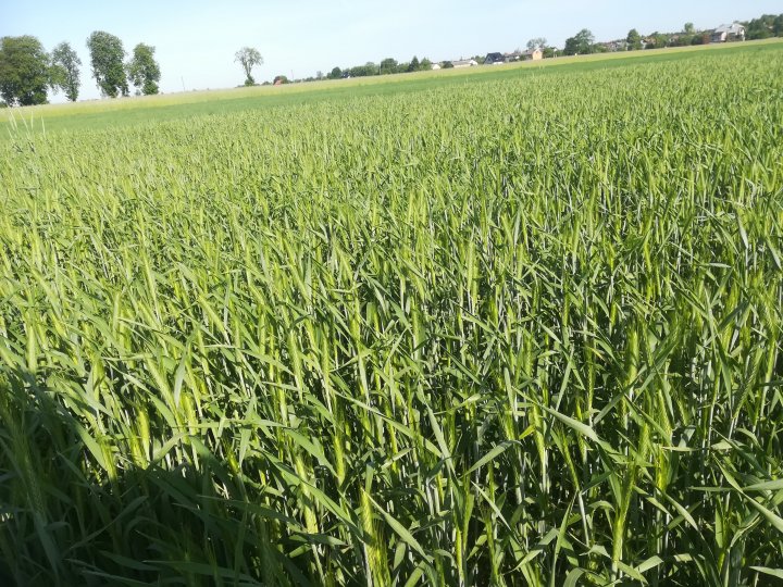

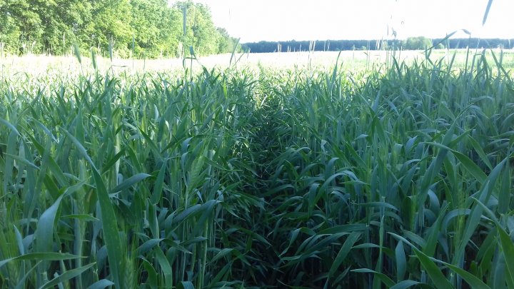

U mnie Gringo zaczyna się już kłosić , kłosy mają najczęsciej 12,13,14 pięterek. Dostało w sumie pogłównie ok 120N i dwa razy fungi, wkradło sie trochę żyta ale niewiele bo moze do całości to 1-2%.Jak to wyglada według was , jest to mój pierwszy rok  z wyższym nawozeniem  i pełna ochrona fungi , jestem ciekawy plonu zobaczymy co pokaże w żniwa.

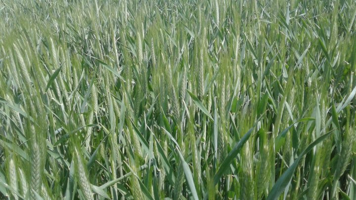

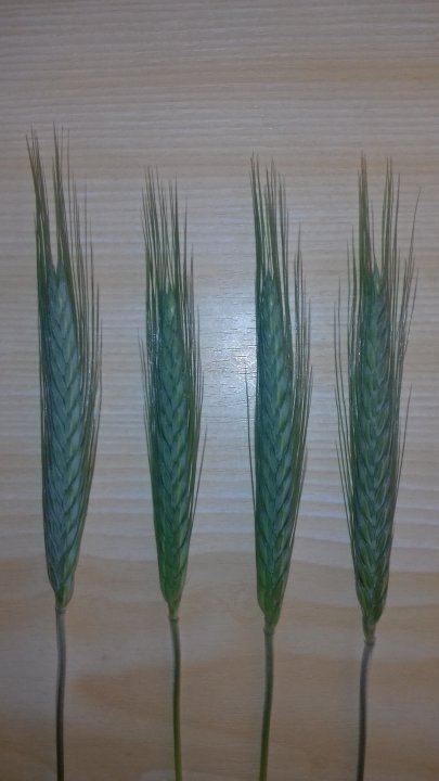

moje w zależności od odmiany jest wykłoszone(maesteozo)kłosi sie (trismart)będzie się kłosiło(borowik i rotondo)dziś dostało
300g chlorotalonil +125g azoskorbiny+5g cyflufenamidu
cyflufenamid ze względu na to,ze mączniak dalej szaleje
