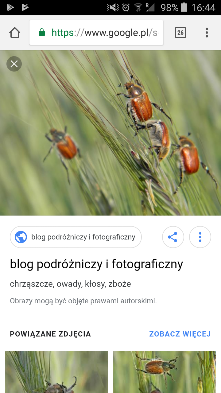

oprysk możliwy od poniedziałku więc pytanie jedziecie jeszcze T2 czy czekać aż będzie po kwitnieniu? można zaszkodzić jak się zapoda mimowszystko safira z maklerem?
Jest polifagiem ale jak nazwa wskazuje jest bardziej szkodnikiem upraw ogrodniczych. Po za tym jest mocno mobilna ma wylot przez cały maj.
Ja bym chyba jej darował życie. W truskawce już potrafi dokuczyć
Czytałem trochę o niej i nic o zbozu nie wyczytalem ze może szkody zrobić jakieś ... sporo jej jest i bałem się ze może wpłynąć ona na wypełnienie klosa
