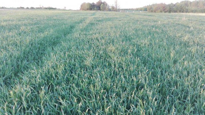

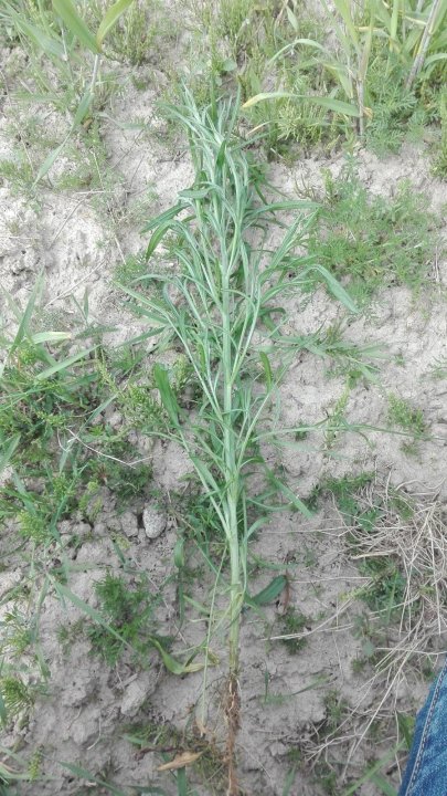

Co może być przyczyna, ze ozime pszenzyto jest takie jakby przygaszone? Azotu poszło po przeliczeniu kolo 150kg/ha, poszedł lancet, poszły odzywki+mieszanka na grzyba+stabilan+mocznik +siarczan. Opryski w małym odstępie czasowym(dnia) - zapowiadali deszcz i musiałem się pospieszyc. Kolor jest ok, place żółte się wyrownaly, plamy z liści poznikaly, ale w większości jest taki przychlapniety, rozkłada się a nie idzie w gore. Od ostatniego oprysku minął tydzień, w jednym miejscu ładnie stoi, ale reszta mocno stłumiona.
Może za dużo chemi jak na jeden dzień i dostało troszeczkę po głowie za bardzo

Kolego tutaj mamy praktycznie wszystko dane co mozliwe
Herbicyd odzywki ochrona grzybowa i ponowne odzywki jest zasada o której wiele razy słyszałem i sam ja stosuje ze od 1 zabiegu niezaleznie jakiego do nastepnego powinno minac 48 godzin a najlepiej 72 godz i nigdy nie ma problemów
I moim zdaniem tez zbyt duza ilosc chemii w małym odstepie duzy stres dla roslin i wszystko zrobiło swoje wiem jakie sa efekty takich działan np po moim sasiedzie który pryskał na chwasty jakby dzis po południu a jutro rano dawał odzywki po 3 dniach zyto wygladało jakby było zbyt przypalone co ciekawe na innym kawałku pryskał tym samym od chwasta i padł mu opryskiwacz i odzywki dał po 4 dniach i jest luks zyto
Odstęp miał być większy, ale deszcz szybciej spadł, a opryskiwacz musiałem pożyczyć. Tak sadzilem, ze za dużo na raz, no ale nie miałem wyjścia. Tylko czy ono, ze tak powiem, odzyje?
Nie widać żadnych plam, przypalen itd, tylko ochlapniete jest.

 Rozumiem herbicyd i od grzyba trzeba dać, ale skoro wiedziałeś że w jeden dzień musisz wszystko zrobić to po co jeszcze tych odżywek dowaliłeś? Ja do herbicydu o ile coś dodaję to w symbolicznych ilościach bo już nie wiem jak to jest, czy odżywki  wspomagają działanie środka czy nie. Kiedyś pamiętam zalecali, a teraz absolutnie nie.
