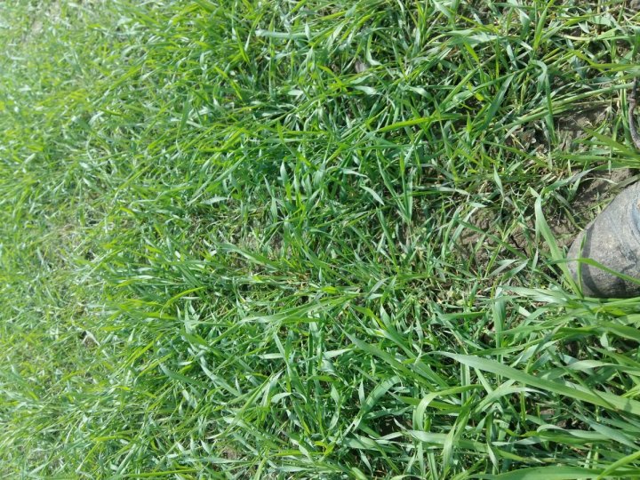

Pszenzyto które było siane z centrali jest aż czarne a moje siane po raz trzeci jest blade i zastanawiam się czy 200 kg saletry starczy a na to mocniejsze dać mniej? Czy może ma to słabsze zwiększyć do 250 kg

A jak te blade jest pokrzewione? Jesli nie ma tragedii to sialbym nawet te 250 pod warunkiem ze sie nie wylozy, no chyba ze będziesz skracal.

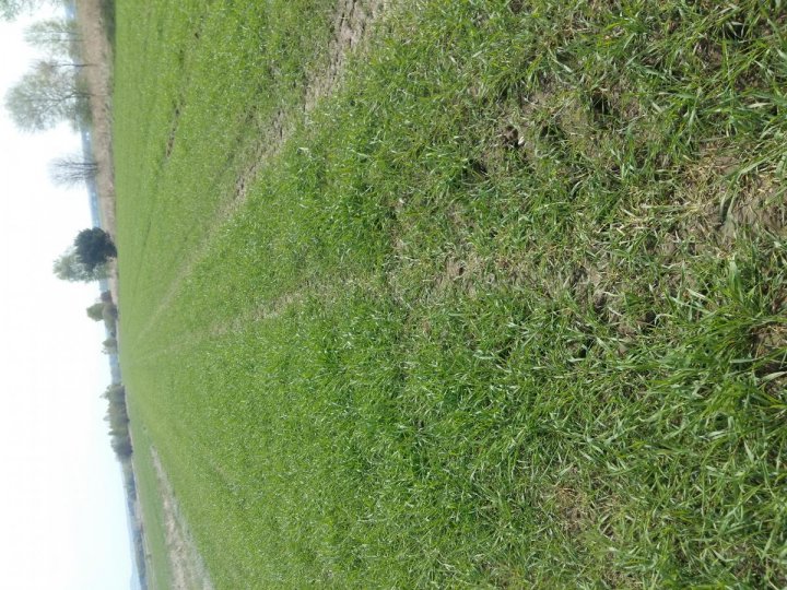

U mnie nie padało od miesiąca, wieje jak glupie i zimno, w dzien max 8 stopni a w nocy poniżej zera. Pszenżyto ogólnie słabe,jeszcze nie odchwaszczone (mam kupiony lancet), początkiem kwietnia opryskalem mocznikem z siarczanem magnezu i mikro. Doradzcie panowie czy dawac drugą dawkę saletry czy czekać na polepszenie pogody i deszcz?
Panowie wczoraj wieczorem ok 19:40 posiałem troche saletry amonowej na pszenżyto druga dawka w niewielkiej ilości tylko w słabszych miejscach. Była już troche rosa czy nie przypali mi tego pszenżyta?
To jest moje pszenzyto od lepszej strony bo po drugiej stronie byko mokro i jest słabe jak oceniacie 220 kg saletry starczy? Pierwsza dawka to salmag 270 kg

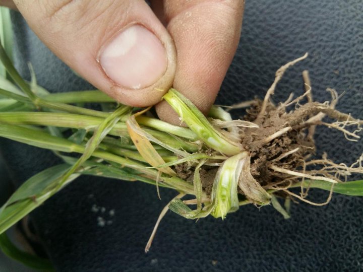

A trzecie zdjęcie jest pszenzyto czy tu tworzy jiz się kolanko i czy można jechać na grzyba razem ze skracaniem za tydzień 2 maja. Zdążę?
Syp śmiało saletre szybciej ruszy bo marne u mnie na jednym polu też tak mam

Nie wiem koledzy czy ktoś się z tym spotkał, ale w moim pszenżycie szczególnie na jednym polu jest taka mozaika, że w jednym miejscu super rozkrzewione i ciemno zielone, a obok blade, jakby nie dostało azotu - na całym polu takie place. Czym to może być spowodowane - na pewno nie wina rozsiewacza, pH też raczej odpada - w zeszłym roku na jęczmieniu nic nie było widać. Jeszcze jedno, Capalo w dawce 1,1l na ha na T1 wystarczy? Wiem, trochę mało, ale opryskiwacz zastrajkował
prawdopodobnie brak magnezu w moich okolicach widze na polach niedobory magnezu właśnie jest takie blade pożółkłe jest to spowodowane zbyt wysokim ph lub niską temperaturą kiedyś tak miałem jak miałem na polach 7,5 ph zaraz po wapnowaniu ale doradca kazał siarczanem magnezu pryskać i pomogło
