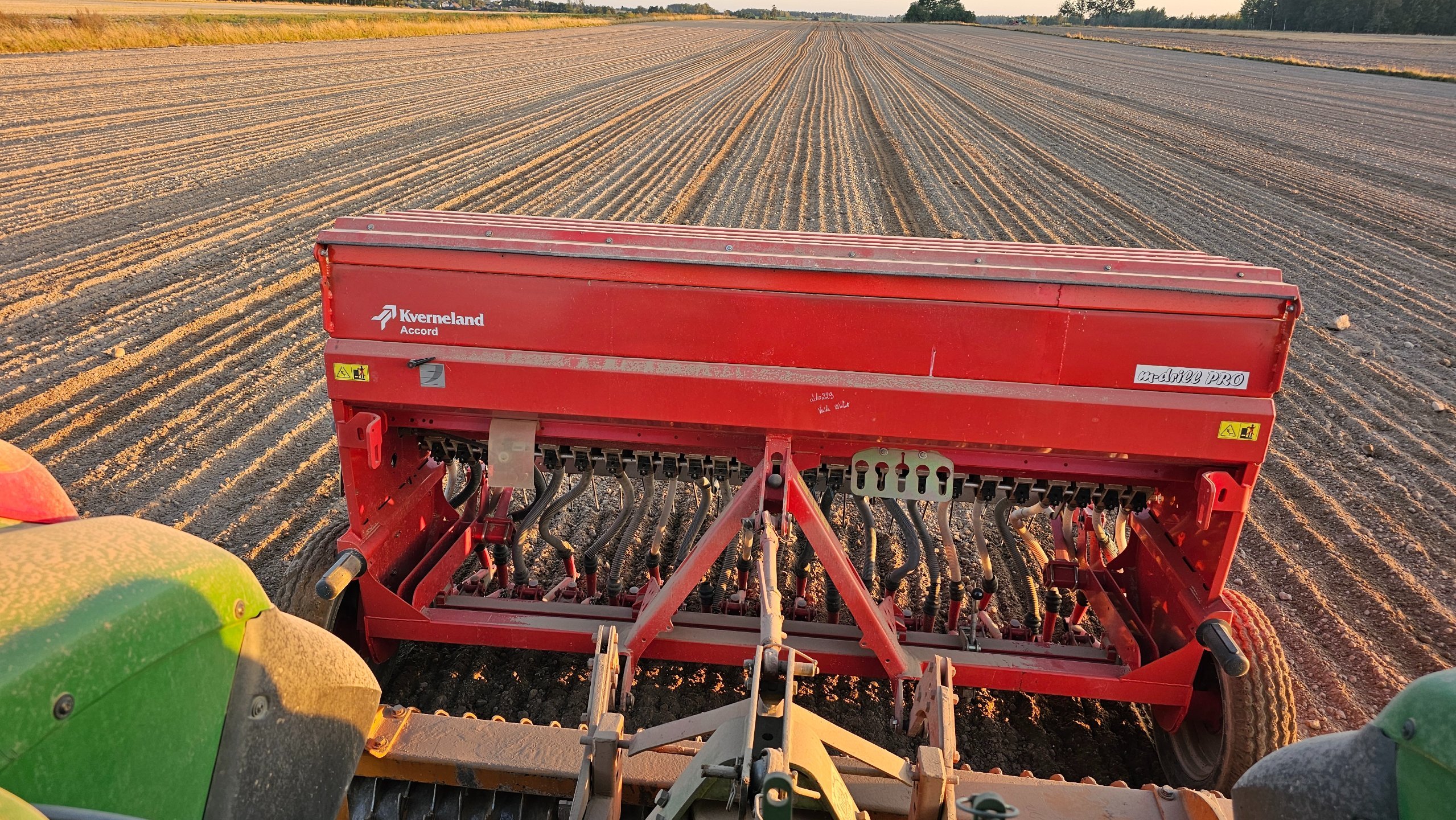

Co do siewnika- polska marka rocznik 2024. Przy probie kreconej korbą na 2ary (37obrotow) do pierszej rynny ( blizej przekladni) wlatuje 1900g do drugiej 1550-1600g. Nakrecilem sie jak glupi i nie osiagnelo zamierzonego po  2000g w obu rynnach.  Zgodnie z tabela wysiewu powinno byc ustawione na przekladni 28. Ja finalnie ustawilem na 32 ( wagi odpowiedniej nie uzyskalem). A wyszlo ze jednak ta orientacyjna wartosc 28 byla by ok, na 32 zabraklo towaru :/
Jak to goowno ustawiac zeby bylo ok? Krecic kolem na 1ar? Czy fabrycznie cos jest zj3bane?
Źle wyregulowane dna w siewniku skoro z każdej rajki inaczej leci.
Druga opcja zjedzone przez myszy ząbki wysiewające
Trzecia nie równe otwarcie otworów w skrzyni.
Czwarta połączenie wszystkich🤭

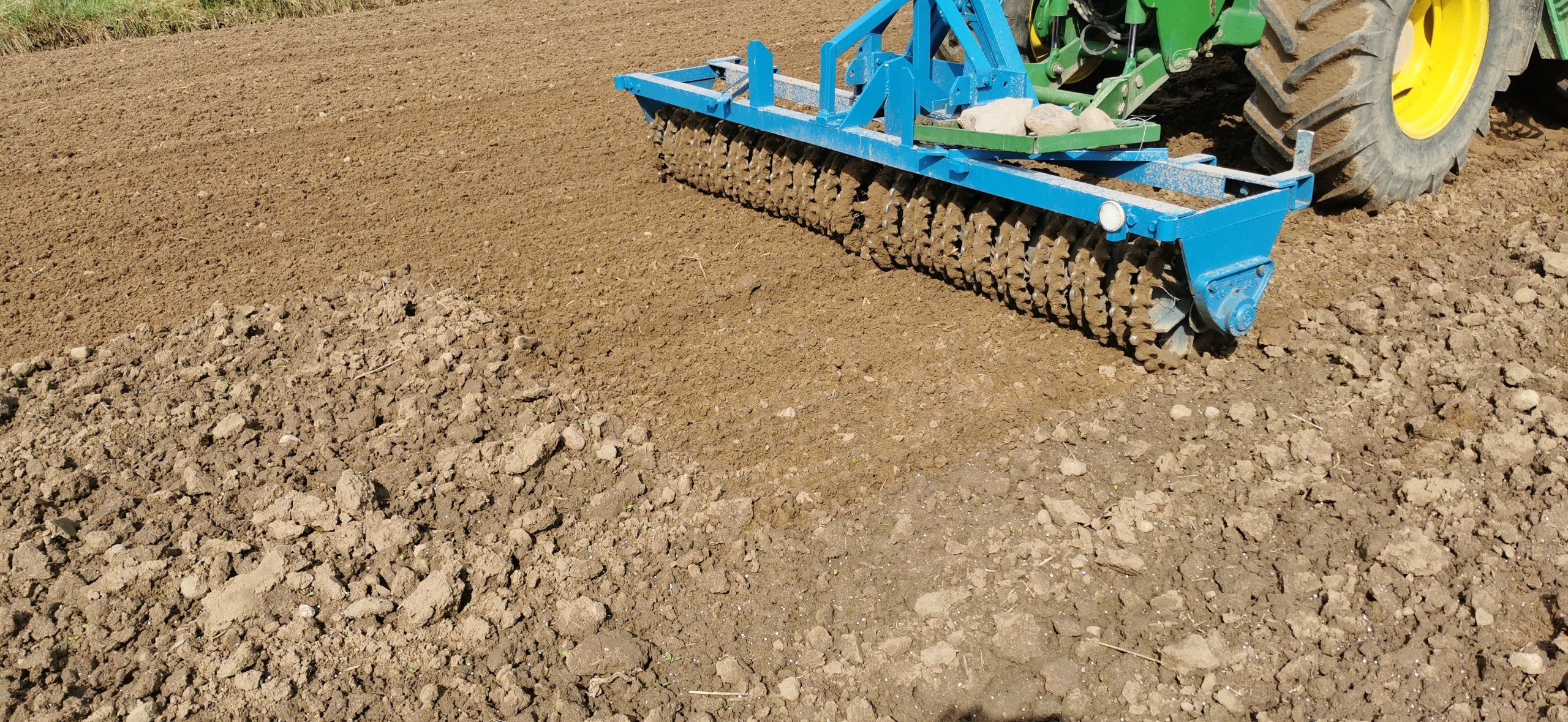

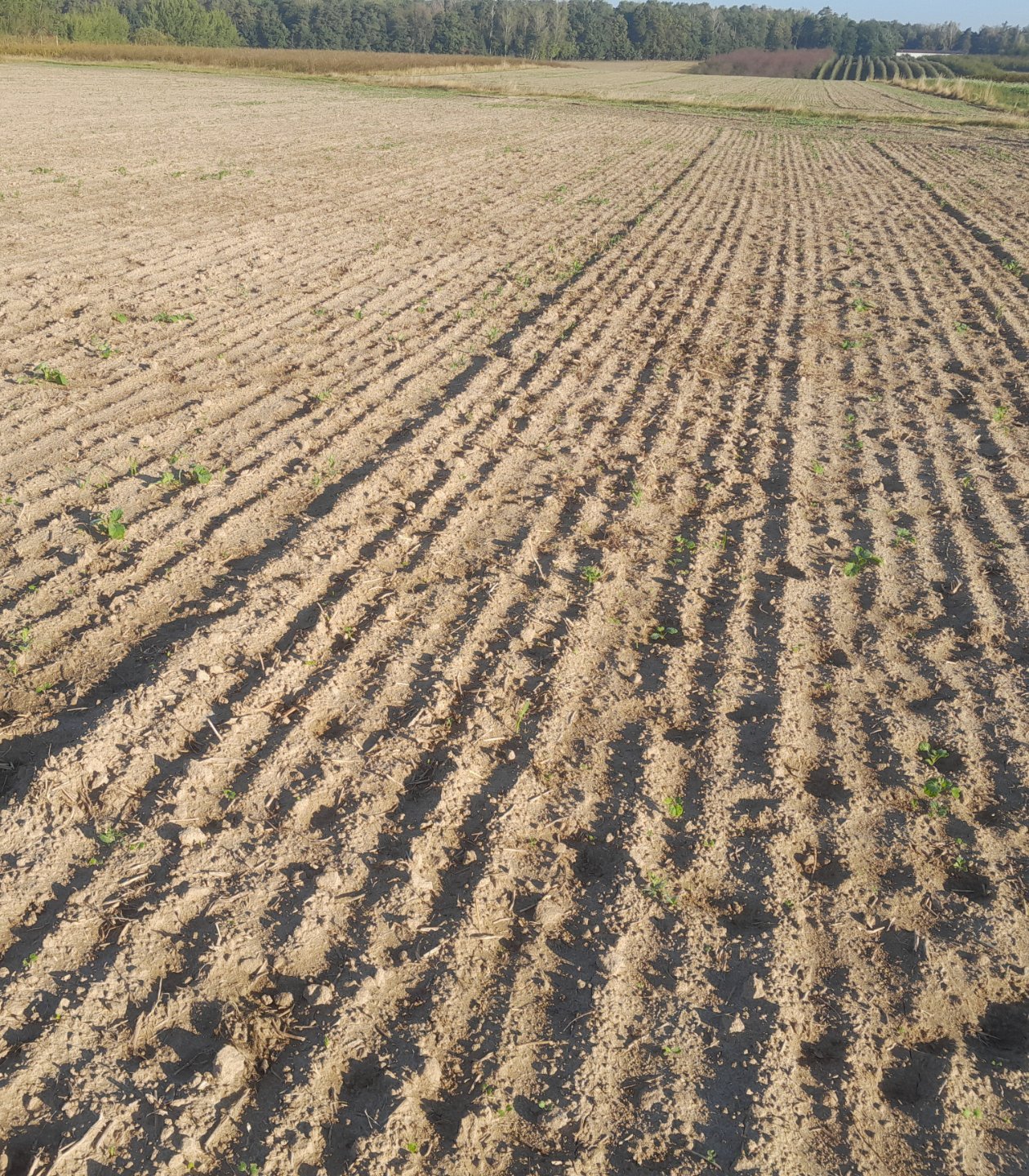

Z rana pojechałem i tylko bruzdy przejechałem zarownalem i te parę kamieni wyciagnalem. Teraz jesteśmy z coraz na dożynkach.

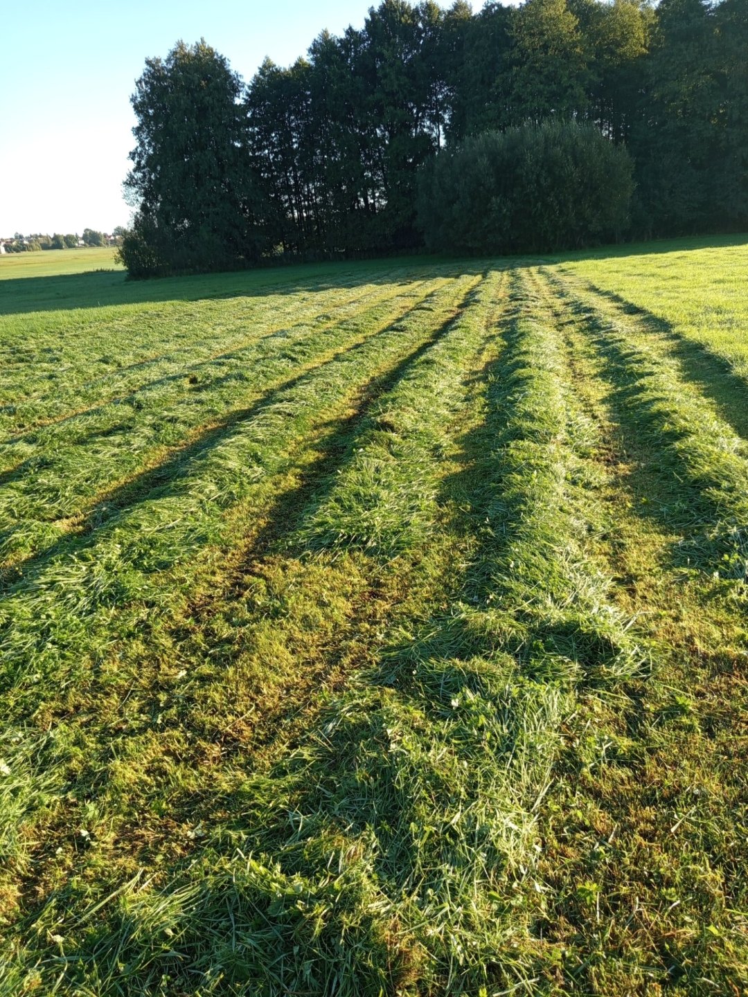

16 sierpnia skosiłem potraw i w piątek kosiłem 5ha bo ładne 3 urosło i sianokiszonka będzie

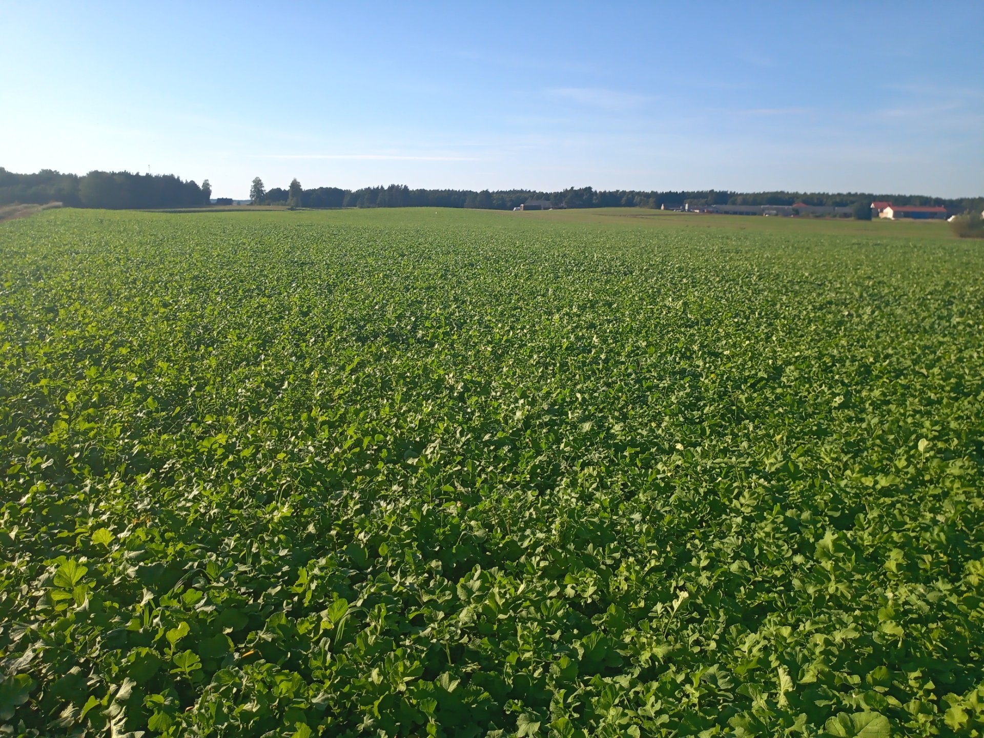

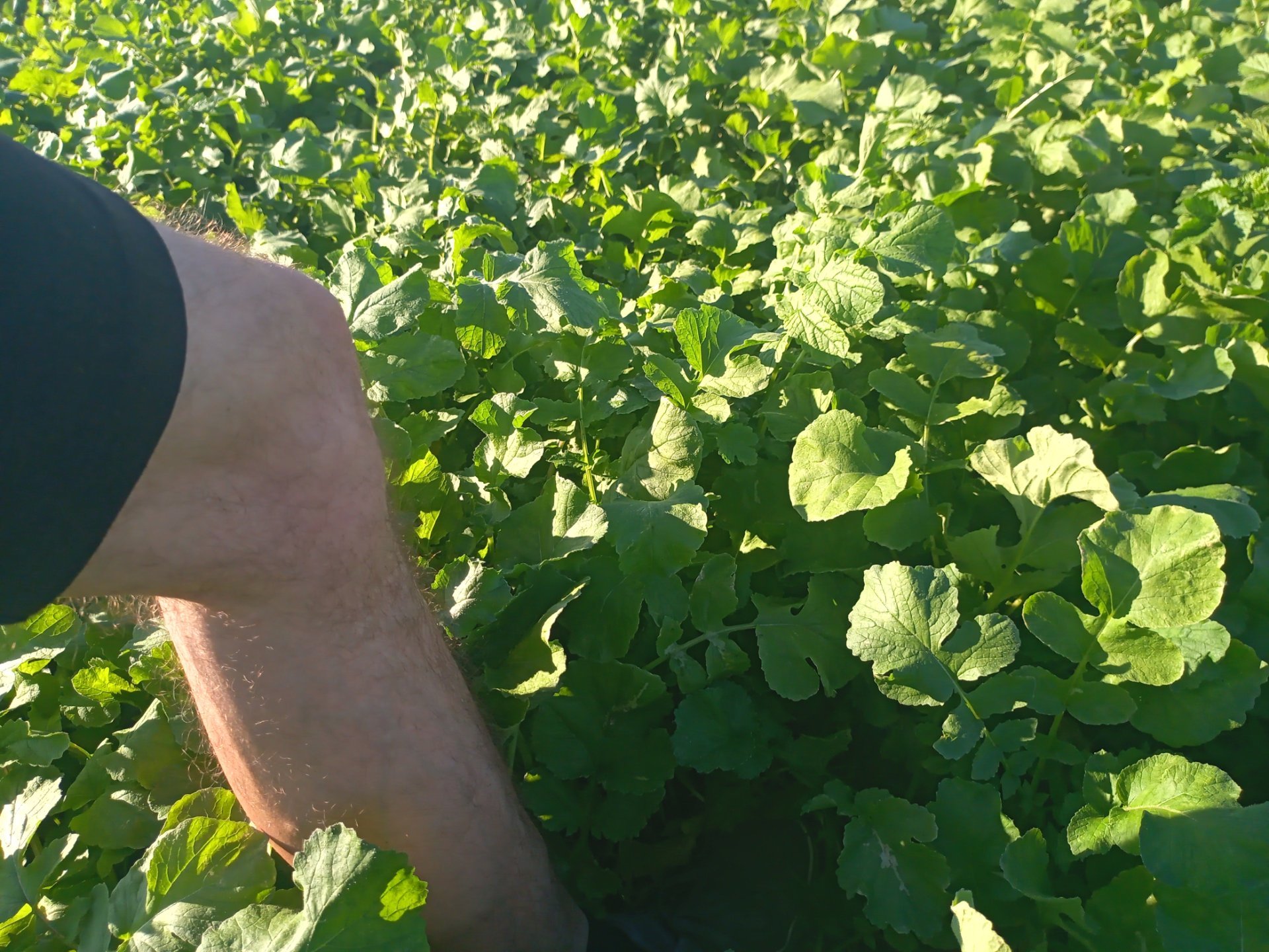

@Agrest jeszcze tylko w kwestii Twojego rzepaku ja też odradzam jakiekolwiek likwidacje. Byłem w identycznej sytuacji rok temu siejąc rzepak pierwszy raz w życiu (też excited). Siew koniec sierpnia w totalne bryły, gdzie było trochę piasku (z 15 procent zasiewów) powschodził była kapusta a reszta dopiero wychodziła pod koniec września po deszczu który spadł koło 13-15.
Patrzyłem teraz w zapiski jednoliścienne zacząłem robic 12 października a dwuliścienne 22 także mega pòźno. Generalnie widząc jak to się wszystko zaczęło miałem na ten rzepak wywalone, nie robiłem praktycznie nic. Azotu to nawet 80kg nie dostał.
Zarobiłem dość dobrze mając średnią 1,6t z 13,2ha (swój kombajn)
Ale do rzeczy jeżeli bym wiedział jaki potencjał ma ta roślina to bym walił N i jeździł z opryskiwaczem jak całe forum. Obsada była marna a krzaki porobiły się jak porzeczki. Ogólnie siałem w zaniedbane kawałki a u Ciebie pola w dobrej kulturze. Zrobisz co uważasz oczywiście ale chciałem się tylko podzielić moimi doświadczeniami.

Tabela to wartości przybliżone, żebyś wiedział skąd startować wykonując próbę. Mtz się różni, będzie się różniła każda próba. Jeżeli masz jedną przekładnię, to nic nie zrobisz z tym że połowa sypie inaczej. Ale jeżeli oszukuje mocno na hektar, to ja bym zaczął od zmierzenia obwodu koła, i upewnił się, że trzeba kręcić tyle razy, ile kręcisz. Na poślizg koła też trzeba liczyć te 5 %, ale skoro za dużo wysiał, a przy próbie nie uwzględniałeś poślizgu, to po prostu źle zrobiona próba, albo straszne nakładki robisz
Znaczniki mam ustawione tip top. Liczylem tez siewnik- obwod kola i szerokosc robocza- wychodzi 18,5obr/ar wiec tak jak w instrukcji. Sieje jak chce, na wiosnę sialem lubiny i tez nie wyszlo tak jak przy probie kreconej, mialem swoj material wiec olalem.
A jak pojechałeś na pole, to nie ustawiałeś  czasem siewnika na cięgle, czyli pochylenie w przód czy w tył?
Nic z tych rzeczy ,sprawdzane wszystko 2x. Moglem tez popelnic gafe-jak nie moglem uzyskac odpowiedniej wagi to obnizylem dna o 1oczko wg tego co w tab.  i tak juz zostalo. No ale na probie to powinno wyjsc. Tak jak pisalem, majac nauczke z wiosennych zasiewow lubinow nie chcialem za bardzo odchodzic od ustawien z tabeli i z 28(197kg/ha) ustawilem na 32( wg tabeli to powinno wysiac 260kg/ha) a mi na wadze wyszlo w jednej rynnie 1900g a na drugiej 1600g czyli w sumie 3500g/2ary I tak juz wychodzilo podczas 3kolejnych prob.
Siewnik bralem z rownego garazu, tam ustawialem ciegno zeby byl w pionie. Na polu lekko rozkrecilem -2;3 obroty ale caly czas byl w pionie. Jaki to ma wplyw?
mialem tak samo tyle że ja na jesieni odpuscilem a na wiosne dostał normalnie i 3 t przekroczył, 2 kola conajmniej zostało z hektara

Ten Typ Tak Ma, widać w agromaszu dalej nie rozwiązali problemu z dokładnością wysiewu skoro masz rocznik 2024.
Godzinę temu, Celownik07 napisał(a):
Jaki to ma wplyw?
Ja mam Fione i ona jest dosyć wrażliwa na takie przestawianie na polu, próbę zawsze robię w takim położeniu jak będę siał, bo jak zacznę kręcić cięglem po próbie, to potrafią wychodzić cuda.
