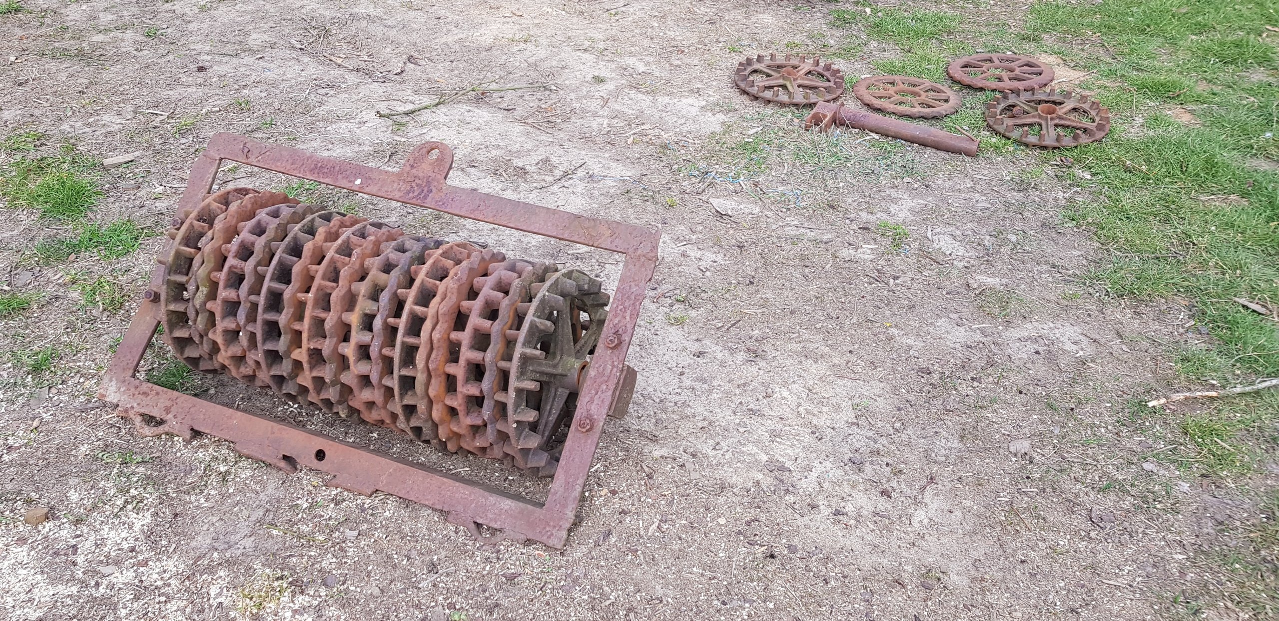

za plugiem to ciagalismy, nadal go mamy podwojny wal crosskil. fajnie ubija, lepsza robita niz cambell.
Poważnie podwójny crosskill lepiej, Twoim zdaniem? Bo tak co jakiś czas przeglądam ogłoszenia, ale kasa mi się rozeszła i znowu odłożony zakup.

za podwojny cambella dalem chyba 1500 zl, ale to ze 7 lat temu bylo. kupilem tutaj pechowo, taki wal z pierscieniami crosskill. nie sprawdzilem wszystkich pierscieni, czy sie obracaja, niestety czesc byla zapieczona i na zlom pojdzie. te co zdjalem zalozylem na os od cambella. pierscienie sa jeden obok drugiego w kazdym rzedzie, ale ida naprzemiennie, by sie nie nakladaly.
włókowanie to chyba najgorsza uprawa jaką można wykonać na wiosnę na słabych glebach. Ja orkę zimową zawsze wykonuje z wałem crosskil waga mojego wału około 600kg

23 minuty temu, Siedzacybyk napisał(a):
jak ciagasz ten wal, za jakim plugiem?
pług zagonowy 4x40 wał ciągam tak jak kolczatkę.

16 godzin temu, krilan06 napisał(a):
Dziś kupiłem za 400 zł
faktyczni te wały robią robotę , tylko mała uwaga czego dobrze nie widać na zdjęciu powinien być na osi duży otwór do lepszego kopiowani terenu i krążki powinny być na przemiennie założone duży mały, lepsze samooczyszczenie.
chyba nawet sa, ale...ktos go rozbieral ,zamiast zte waskie dac na skrajach ,wlozyl do srodka, daltego w 2 miejscach sa razem. gdy mialem plug zagoniwy, zrobil ojciec ( fakt, dobry slusarz, spawacz z doswiadczeniem) konstrukcje nosna do walow skladana hybraulicznie . fajne to bylo,,, uparlem sie by gosc zabral to z plugiem. teraz zaluje,no coz , wtedy akurat z pieniedzmi bylo slabo. teraz mam obracalny, dlatego wal osobno lapany i cciagany . a ze sa 2 osie nie przewraca sie i fajnie sie zachowuje na polu. prace jaka wykunuje mozna ocenic na 5.
