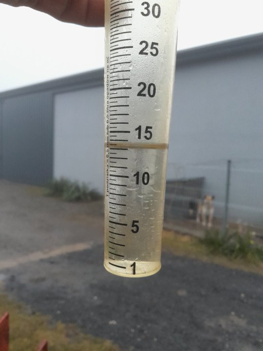

Na żuĺawach masz równinę.
Jak ziemia rozmarznięta pod śniegiem.to można ryzykować i na górkach, ale co innego 3-5 cm śniegu a co innego 15
Upragniony deszczyk

Upragniony deszczyk
Spory ten deszczyk, puść go dalej a nie wszystko u siebie zatrzymałeś

Toć puściłem i  na północ i na wschód
