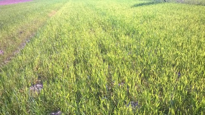

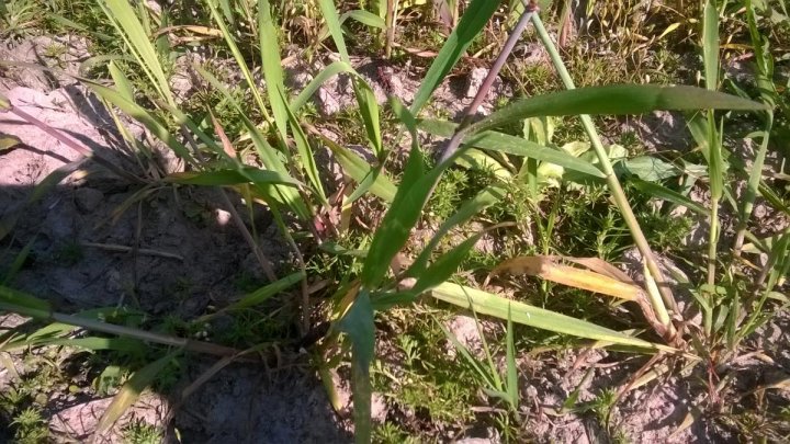

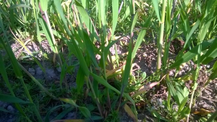

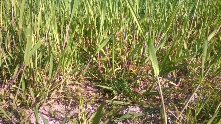

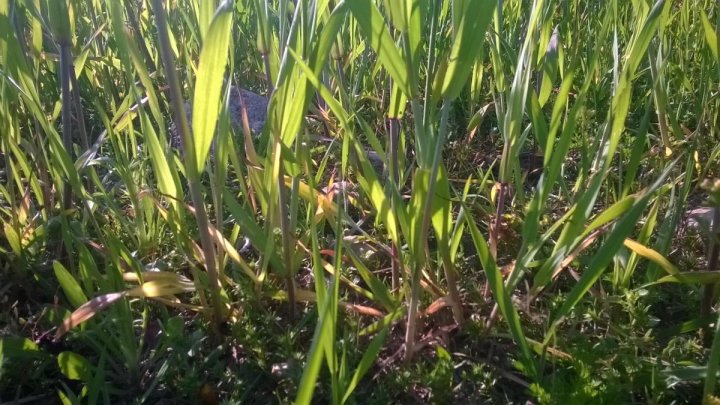

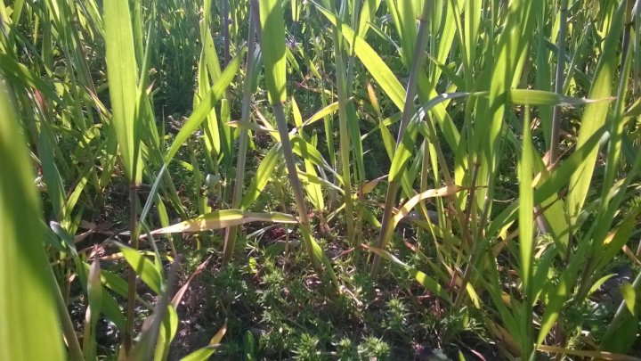

Mam problem z pszenzytem zaczely zolknac liscie, co to moze byc????? prosze o porade. Pszenzyto ozime, dawany azot jesienia (obornik ) i mocznik na wiosne .
ile azotu? wygląda, że za mało i zdaje sie, że rdza żółta wychodzi, ale z tego zdjęcia ciężko określić, może też być niedobór azotu (jakie nawożenie), wapnia, siarki.
