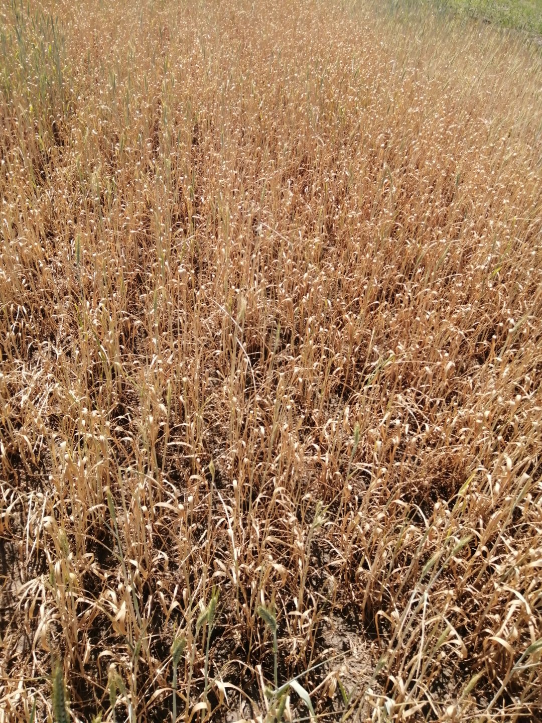

Tadzik w tych najgorszych plackach co to tak ujowo powschodzily
I w najlepszych miejscach
Oczywiście całą agrotechnika taka sama - uprawa, siew, wszystkie zabiegi takie same, nawozy - wszystko robione w te same dni, te same dawki środków, nawozów (w tych ch*jowych miejscach nawet większe, bo myślałem, że troszkę podgoni)
Aaaa i ciekawostka - ostatnie zdjęcie to miejsce z jednym z najniższych pH, ale za to z jedną z lżejszych ziem.

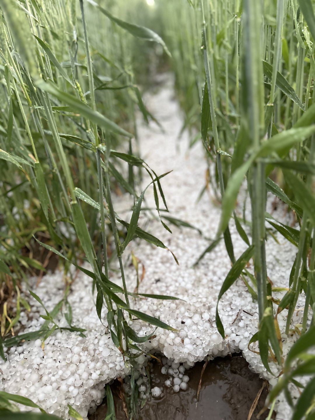

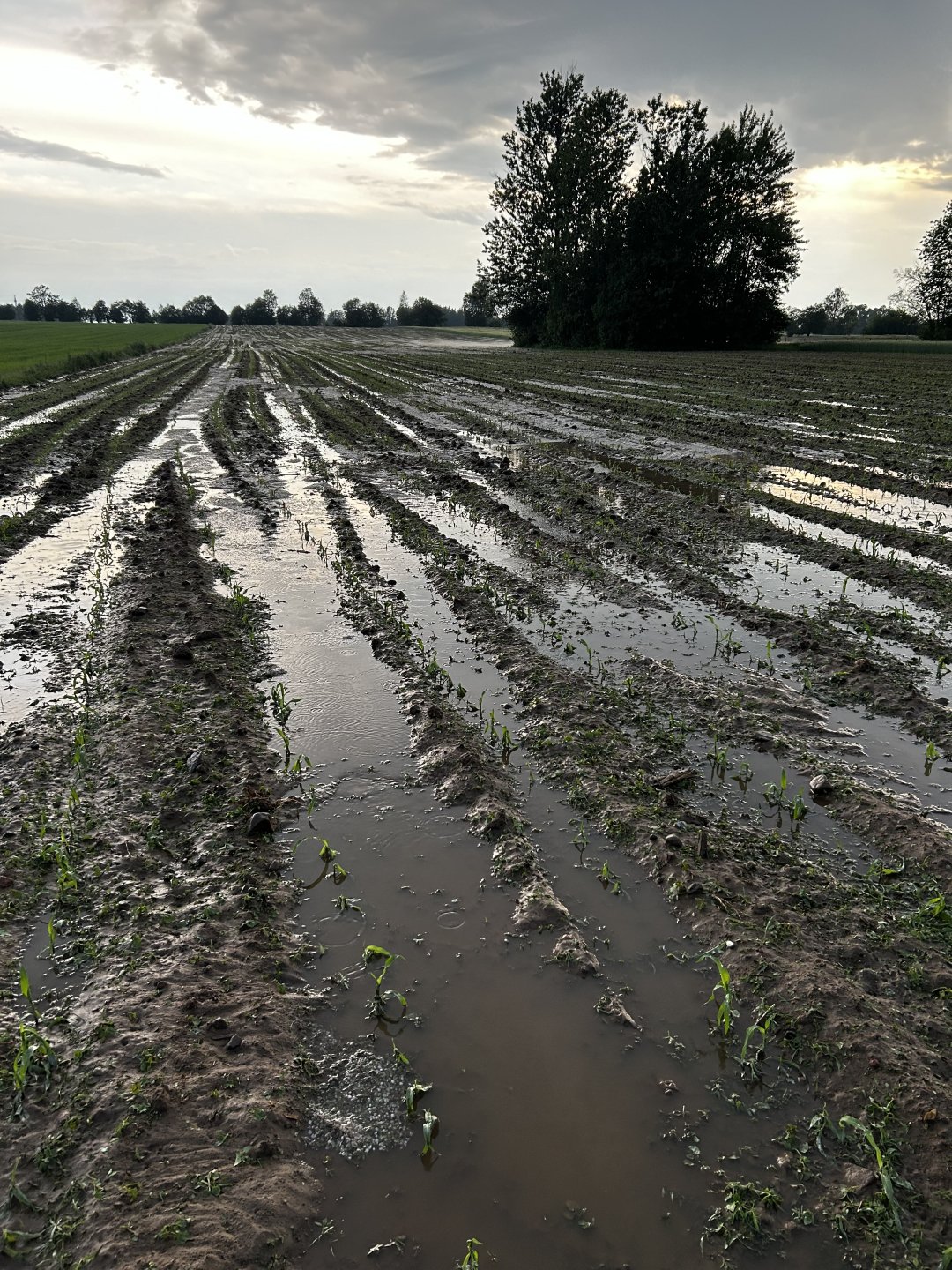

Dzisiaj u nas popadało. 43litry plus grad. Krótko, ale intensywnie.
Zastanawia mnie jedno, rano pszenżyto miało wyrzucone pylniki, deszcz z gradem oczywiście wszystkie zmył, czy ma to jakiś wpływ? Jak pylniki są wyrzucone to już jest po kwitnieniu?

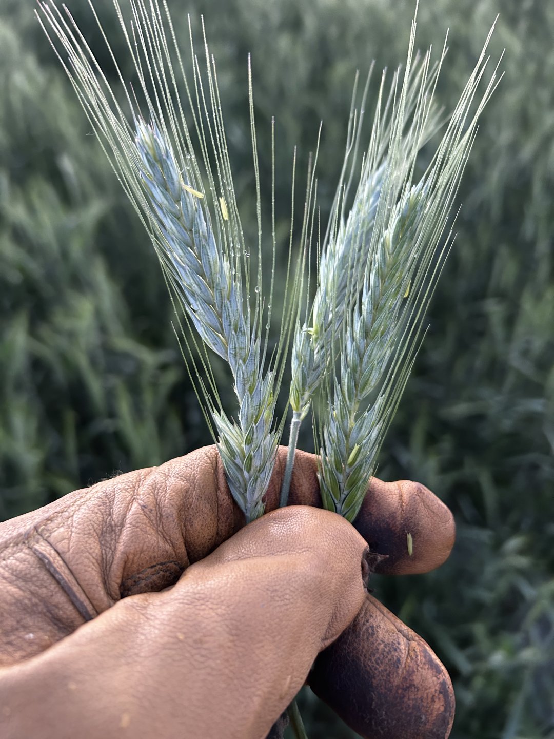

Ja zrobiłem 2 zabieg, pszenżyto obecnie kwitnie, za parę dni wszystkie pylniki wyrzuci.
Zrozumcie ze tylko żyta sie nie pryska w okresie kwitnienia i starych odmian pszenżyta których nikt już praktycznie nie sieje.
