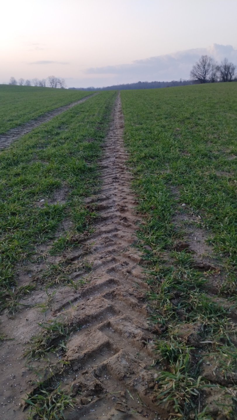

A jaki Ty dokładnie rejon? Ja NBR i u nas kto chciał, to podał azot. Obszarnicy n2 już widziałem lali, mniejsi też bez problemu n1 porobili. Ja sialem 3 marca, to wrzucałem wcześniej zdjecia jak to wyglądało 👇 Nie pamiętam, do którego, ale gdzieś do 10 na spokojnie można było posiac. Woda tyle, co po dołkach.
42 minuty temu, daron64 napisał:
Tylko jak będzie sucho, to czy jest sens sypać azot. Czy zanim obsesyjnie wystarczająco, to czy nie będzie za sucho. Teraz pokazują, że od środy ma być przez tydzień koło 20, a potem spadek na 10. Deszczu brak narazie.
Ja ze 7 lat tylko i wyłącznie rsm. Nie mam możliwości wjazdu. Najmniejszy dołek to pewna wtopa. 3 dni pod rząd dziennie po 5-6 litrów.
Żeby nie było to próbowałem jak były przymrozki z solą ale tak pozarzynalem że masakra. Na szczęście bez wtopy ale niewiele brakło. Nająłem kolegę, przyjechał Kubota i to samo- koleiny jakby czołg dojechał i dołki poomijane  ale jedna działka z solą jest 💪 Nie pamiętam takiego roku a prawie 4 dychy na karku
