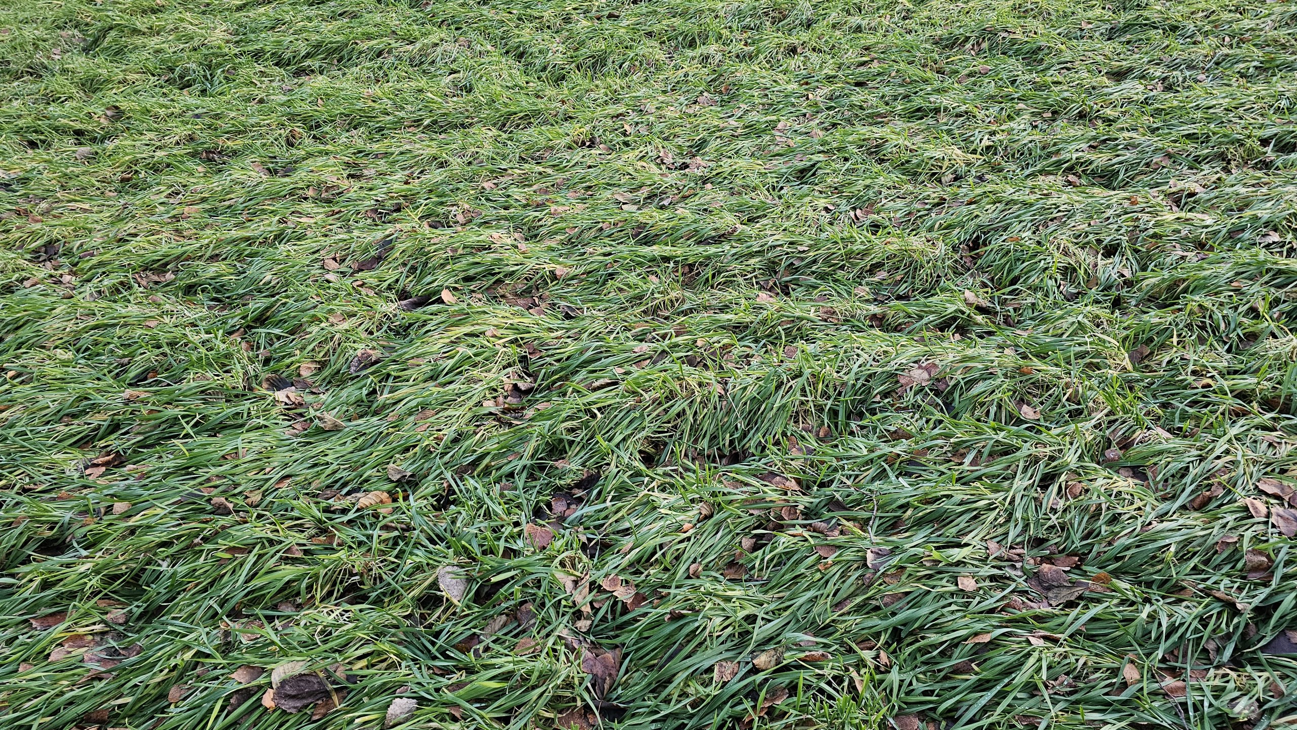

14 godzin temu, k16mk napisał:
co się dzieje , u niektórych już zaczyna się zboże walić.
ciekawe co będzie na wiosnę ?
Mój Tadeus słabiutki względem sąsiada 🤔
Gęściej i wcześniej zasiek będzie lepiej 😁
