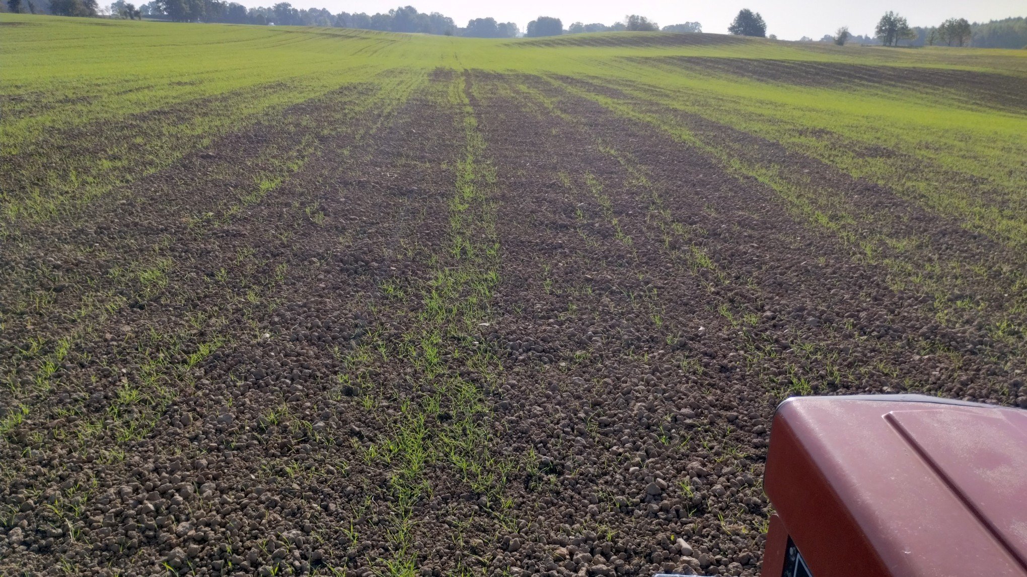

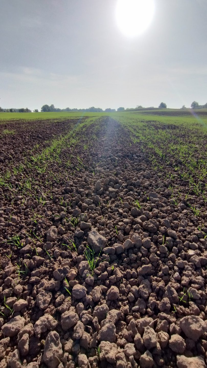

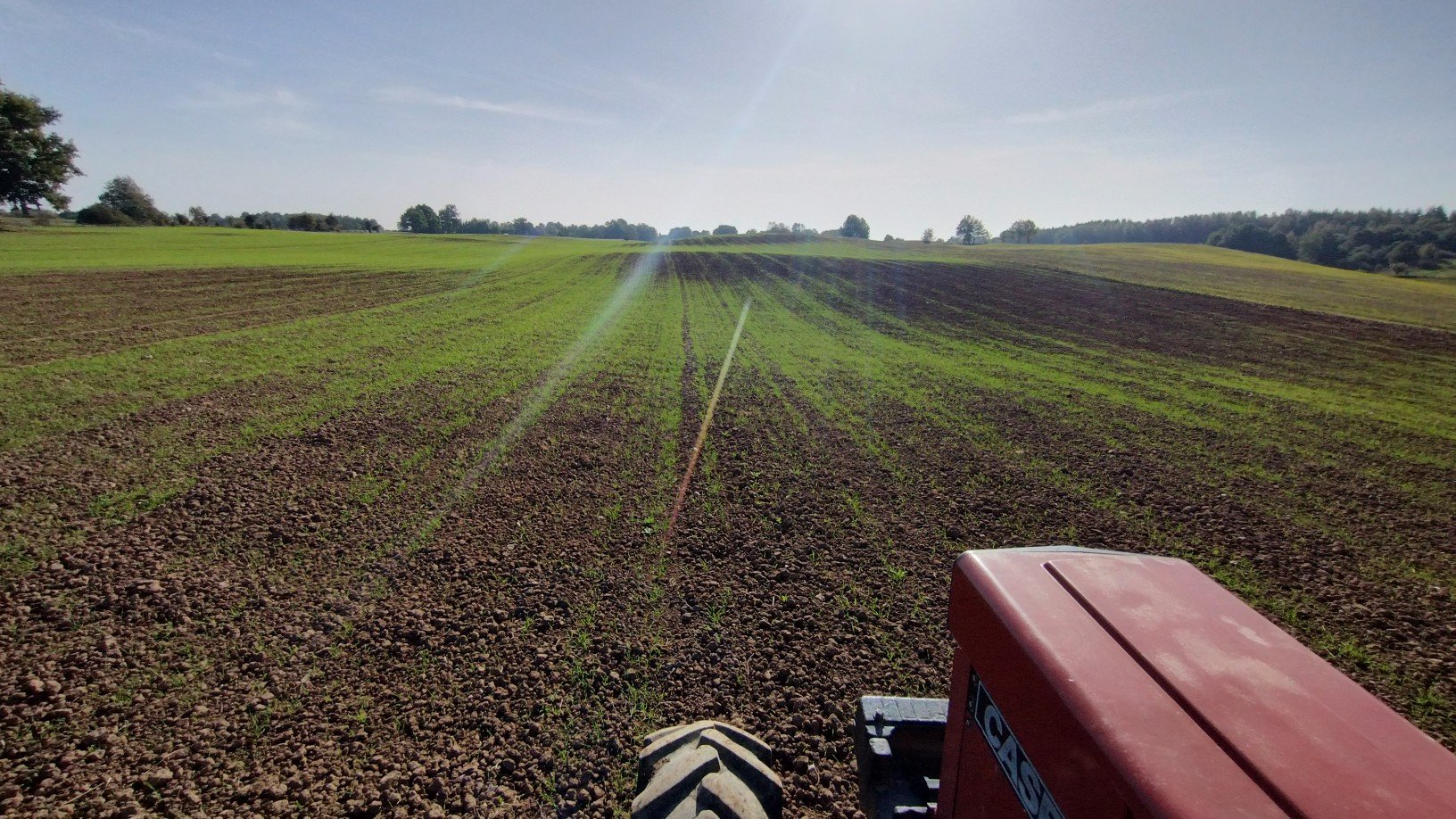

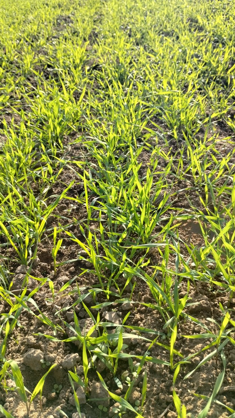

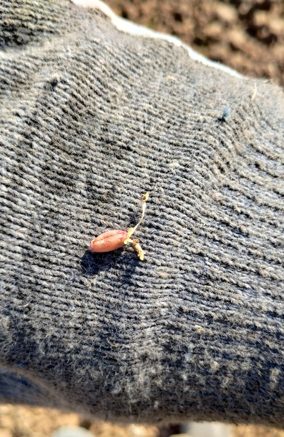

Byłem kończyć zbierać kamienie, no i tak mieszane odczucia mam. Miejscami, gdzie lżejsza ziemia to jest ok. Gdzie ciężka to dalej łyso dość - i to pomimo kilku opadów i ciepła. Teraz ma być chłodno i deszczowo przez kilka dni. Zielsko tez różnie - miejscami zboże ładne - zielska zero, miejscami zboże słabe - zielska zero, miejscami zboże słabe - zielsko za***iste. Wstrzymam się jeszcze i po opadach popryskam.  A co sądzicie o tych placach - zostawić, obserwowac i najwyżej wiosna dowalic azotem, czy raczej już teraz przesiać? Oprócz tego co na zdjęciu, to jeszcze dwa takie place mam - zdjęcia robione pod słońce, bo ze słońcem to w ogóle nic tam nie widać. Zdjęcie ziarka wygrzebanego w jednym z tych pustych placów - wygląda, że walczy, tylko chyba zbyt twardo, ale chyba dam mu szansę.
To tak jak wjechałem na pole i ze słońcem patrzyłem, to za głowę się złapałem - dosłownie łyse place, zero jakiegokolwiek śladu żeby wschodziło. Pod słońce coś tam widać. Jak się wejdzie na ten plac te tak jak na zdjęciu - miejscami łyso kompletnie, miejscami coś próbuje wylazic. Ale w sumie racja - dopiero początek października, jeszcze miesiąc prawie czasu mam żeby zrobić poprawke w tych placach.

Kombinacja którą masz przygotowaną na ten rok jest równie dobra i sprawdzona co ctu i dff.
Na tych placach daj czas zbożu, przyjdzie deszcz to zacznie coś się pojawiać. By nie psuć sobie humoru na te place gliny zawsze patrz pod słońce.
W tym roku będę tam jeszcze chyba tylko raz - przy oprysku, to może przeżyje ten widok 😅
