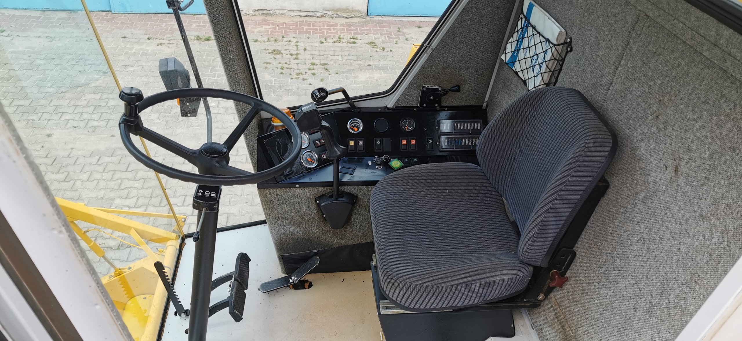

22 godziny temu, jaco512 napisał:

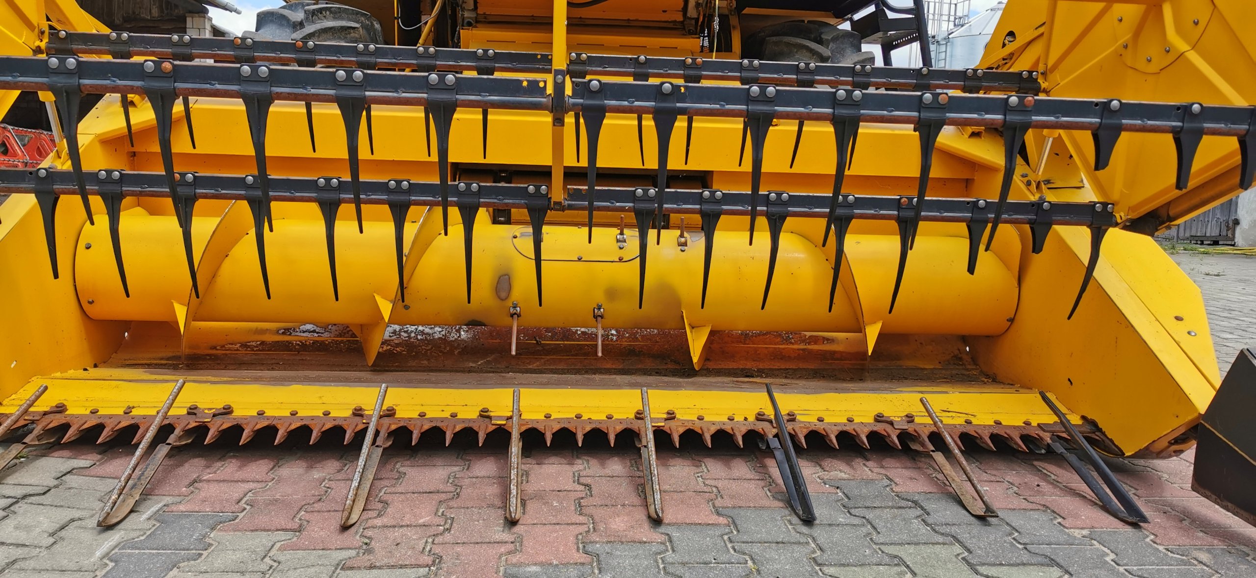

80 koni i 3m heder.. będzie w niebie... jeśli lubi zabaweczki.
Po dzisiejszych oględzinach faktycznie utrzymany jak nówka zabaweczka i osobiście wolę takiego 3 metrowego niż 5 metrowego dziada 😉

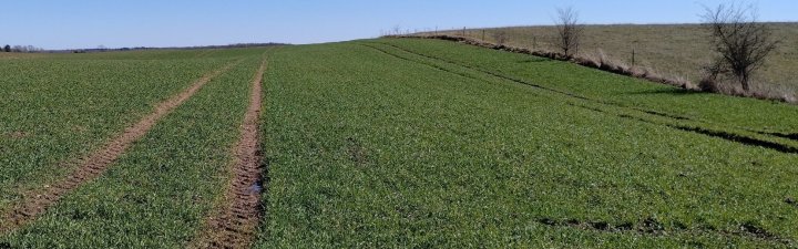

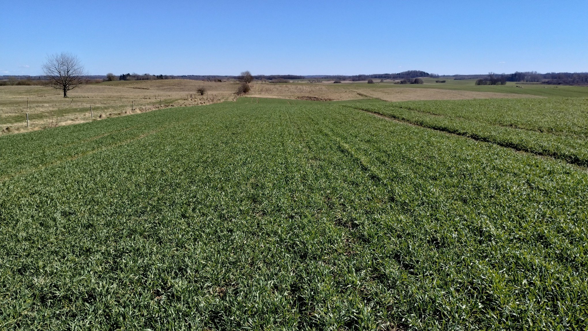

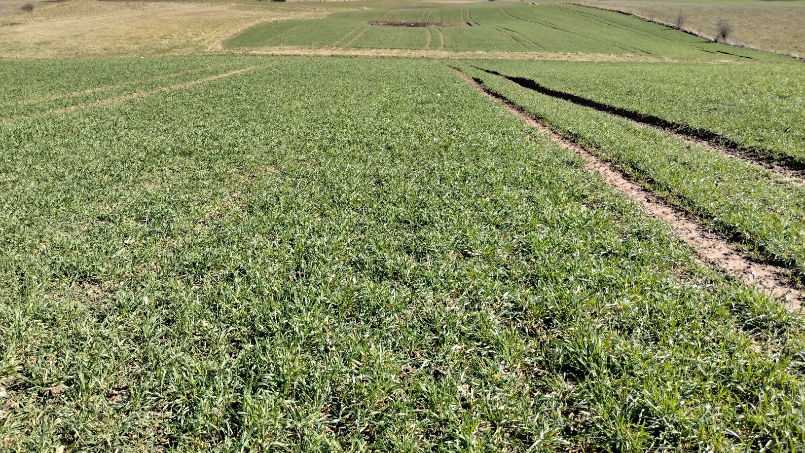

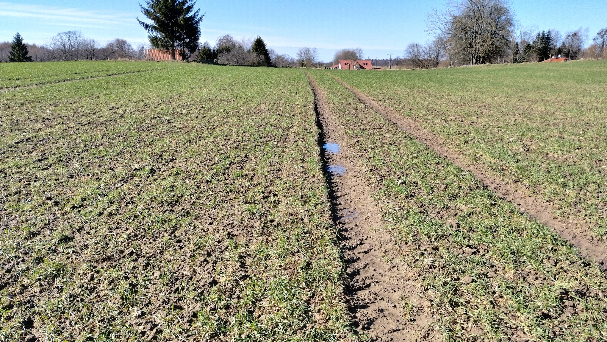

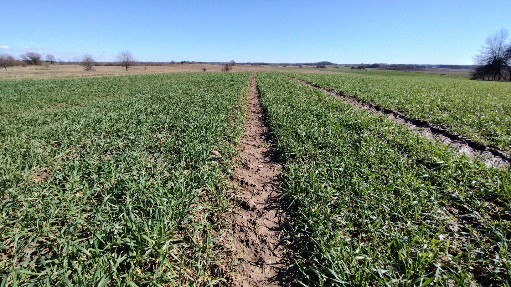

Jak myślicie, po jakim czasie od N1 (przy tej pogodzie) zaczęłoby być widać po zbozu nierównomierny rozsiew nawozu?
Narazie dwa tygodnie minęły, to niespecjalnie widać cokolwiek. Choć w sumie po miejscach, gdzie plesn mi zezarla to widać trochę - dużo mocniej odcinają się te placki od reszty. Myślę, że na niecałe 4.5ha koło domu, to pół hektara spokójnie poszło się jeb***c - w dwóch miejscach wymoklo i w dwóch pleśń bardzo mocno przetrzebiła. Jutro może się przejadę na słabszy kawałek. Choć nie wiem czy jest sens sobie humor psuć.
Ładne zboże, czy nierównomiernie to raczej za wcześnie zobaczyć ale po zdjęciach widać że ciągnie azot. U mnie w okolicy te zboża które nie dostały jeszcze pierwszej dawki to masakra - place i żółte liście od dołu
U nas bardzo różne zboża. Od naprawdę bardzo ładnych do bardzo bardzo słabych. Niektórzy twardo czekają z pierwszą dawka. Parę dni temu wujka woziłem do lekarza, to mówił, że rozsial mocznik tydzień temu, a do saletry w marcu nie ma przekonania i już 🤷 sąsiad z kolei sial późno i miał pierwsza dawkę dawać coś jak ja, ale chyba mu nie poszło coś i jeszcze do tej pory nie wjechal. Inny znajomy z kolei ma bardzo ładne zboża - do czasu. Super uprawione, super posiane, lekka ziemia, rowniutko, super wschody, po zimie super, a potem dziaduje (może nieodpowiednie słowo) na azocie i zboże coraz to biedniejsze, bledsze. Az naprawdę szkoda, bo widać co roku, że ma potencjal. U takich mniejszych rolników to w większości nie ma jakiejs rewelacji. Powiedziałbym, że jak jeżdżę po najbliższym terenie to te z pierwszych zdjęć to jedne z, jeśli nie naj-ladniejsze z ozimin (wśród takich malych rolników). Z obszarnikow to ju różnie - jeden jeszcze w rzepak (bardzo słaby) nie wjechał. Ale jeden ma piękne, naprawdę - często koło niego przejeżdżam, to szczena zawsze opuszczona - piękna pszenicę ma, aż przyjemnie popatrzec.
Może jednak się przejadę jutro na tę drugą działkę, to wrzucę zdjęcie dla porównania o ile słabsze jest zboże na mniej zadbanej ziemi.

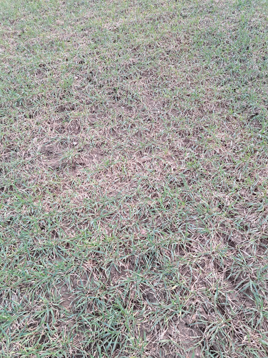

pszenzyto borwo po 1 dawce azotu w postaci saletry 16 03 ok 200 kg na ha po zimie tak strasznie wygladało co zrobić by je podratowac
to przez ten śnieg spadł na niezamarznieta glebe i narobił straty , niby sie łądnie zieleni ale jak to podratowac , kasacja nie wchodzi w gre , mam na innym polu siane póżniej tylko ze 10 km dalej i jest ładne , oraz probus z centrali duzo lepsze
A zaprawiałeś? Jest w tym roku spoto takich mikroognisk po pleśni śniegowej. Da się poznać pola gdzie poszło bez zaprawy bądź coś tańszego z zapraw.
Te płacę będą miały pod górkę
No i ten azot dałeś dość późno, teraz zimno i efektu brak.
U mnie dziś ostatni kawałek dostał N2.
N1 było 1 marca późno sisnych I chyba 6 marca na tych w terminie.
Wykorzystało te ciepłe dni i poszło jak petarda, soczysta zieleń i urosło. Tadeusa to chyba trzeba będzie kroić czy przy kolejnych paru dniach ciepła kolanka nie będzie. On jest sporo wcześniejszy od innych.
Borwo jest jednym z pszenżyt bardzo lubiącym większe dawki azotu,a dostało tylko 200kg saletry, ale na spokojnie dasz jeszcze azotu i się naprawi,tu nie wyginęło całkowicie tylko te boczne liście.

oczywisice ze zaprawialem co roku zaprawiam moze tu był wczesny wysiew tzn 15 wrzesnia czyli optymalny niby, zaprawiałem triterem co roku tak zaprawiam

A te pole gdzieś niedaleko lasu, bo tak jak obserwuje to w tym roku to ta pleśń śniegowa właśnie koło lasów ludziom trochę przerzedziła jak graniczy z lasem od północnej strony.
