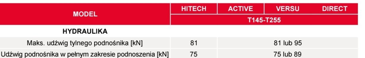

Godzinę temu, jacek1296 napisał(a):
6155m
-udźwig stały w punktach zaczepienia 4500kg
-udźwig stały 610mm za punktami zaczepienia 3950kg
-udźwig maks. w punktach zaczepienia 7650kg.
6175m, czyli porównywalny z 6180 ma w maks. ponad 9000kg.
Udźwig max to jest trochę marketing.  Spójrz na wykres jaki wcześniej wstawiłem. Udźwig rośnie im wyżej jest dźwignięty ciężar, ale kluczowe jest podnoszenie od dołu lub inaczej w całym zakresie. Zobacz jaki podnośnik ma valtra t, tzn jaka ma różnice w podnośniku max vs w całym zakresie. I co z tego że ciągnik ma duży maks (który jest w najwyższym punkcie) jak nie może oderwać ciężaru od ziemi.
Zacytowałem tylko dane z instrukcji obsługi.
To co wkleiłeś nt. valtry trochę lipa. Nic do valtry nie mam, ale nie wierzę, że 255 waży tyle samo co 145 i ma taki sam rozstaw osi. Z podnośnikiem tak samo. Dane w broszurze valtry moim zdaniem nie są wiarygodne.

Masa wiadomo że się różni i np valtra podaję 7300. A moja t174 waży 8200. T255 pewnie będzie ważyć z 8500. Nie da się podać wagi precyzyjne bo dużo zależy od wyposazenia. Ja np mam kola 42 a to nie jest standard. Ale co do podnośnika to są 2 opcje w valtrze i każda może być zamontowana do t145 i do t255. Producenci mogą przemilczeć różne dane w broszurach ale nie kłamać. Z podnośnikami to trzeba wiedzieć jak czytać dane z broszur i nie patrzeć na max udźwig tylko na podnoszenie w całym zakresie.
