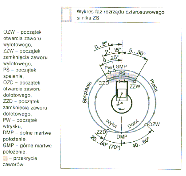

Mam do was pytanie. Jak poprosiłem o pomoc w ustawieniu kąta wtrysku to pojawiało się wiele wypowiedzi zawierających informacje o znakach na kole pasowym. Niektóre posty były ze sobą sprzeczne.
Więc tak:
Na kole pasowym w T-25 są trzy, a w zasadzie cztery oznaczenia.
Jest oznaczenie składające się z dwóch kresek obok siebie - T1 i T2
Jak na kreski T1 i T2 patrzymy od przodu silnika i z lewej strony, to poniżej z 5cm jest kreska o oznaczeniu chyba BMT.
Jakieś 1/2 obrotu na kole pasowym od kreski BMT jest kreska HMT.
W instrukcji pisze (przy regulacji kąta wtrysku), że w momencie pokrycia się T1 ze znacznikiem następuje koniec suw sprężania, więc moment GMP. Ale nie pasuje mi jedno. Otóż kąt wyprzedzenia wynosi 24-26 stopni przed GMP, w instrukcji pisze, aby ustawiać wtrysk zgodnie z T1. Więc GMP wyznacza drugie ramie tego kąta- czyli wychodzi na to że kreska ok. 5cm niżej BMT. Moim zdaniem by się to zgadzało, ale jak waszym. Dlaczego sadzę ze by się zgadzało- bo w instrukcji w punkcie o ustawianiu luzów pisze, aby ustawić koło w punkcie końca suwu sprężania, czyli rozumiem że w GMP i ustawić luzy na 1 głowicy. a na drygiej glowicy po przekreceniu koła o 1/2 obrotu, wychodzi na to ze to punkt HMT.
Pytania. Co poszczególne kreski tak na prawdę oznaczają oznaczają? Które to GMP 1 tłoka i DMP? przy których ustawiacie luzy na zaworach????????????????????????????
jeśli nie jesteś pewien że T1 to 24-26 stopni to przelicz ilość zębów na wieńcu koła zamachowego i podziel 360stopni przez ilość zębów. wynik to ilość stopni na ząb. ustaw BMT bo z twojego opisu wychodzi na to że to jest GMP i cofając do punktu T1 licz zęby i pomnóż przez wynik stopni na ząb.

Jeśli ta kreska BMT (pojedyńcza kreska pod t1t2) to punkt GMP to mam własnie ustawiony wstrysk 3-4 cm wyżej (wcześniej). Czyli tak jak pisał kolega janczak. Różnica miedzu kteska BMT a kreską pierwszą od dołu z tych dwóch czyli T2 wynosi dokładnie 24 stopni, a od tej troszkę (T1) wyżej 26 stopni). Wiec wszystko by pasowało, bo ja to mieżyłem. Wnosek mi sie nasuwa taki, ze jeżeli wyprzedzenie wynosi 24-26 stopni przed GMP, to GMP to kreska nizej czyli BMT.
Kreska HMT jest dokładnie 1/2 obrotu dalej więc wynika ze jest to DMP.
Ale dlaczego w instrukcji pisze, cytuje punkt:
-obracać..........ble ble ble.............do pokrycia sie ze znakiem T1.......................wtedy na pierwszym cylindzre powinien byc koniec suwu sprężania.
Koniec suwu sprężania nastepuje w GMP!!!!!!!! A dlaczego w instrukcji pisze że w T1???
Kto sie odważy napisze ze 100% pewnoscia które kreski co oznaczają. Bo tamto co pisałem to tylko moje podejrzenia.

no dobra zakładam, że w ksiażce jest bład. ale czy moje myslenie na temat znaczenia jest dobre, czyli
BMT- GMP (pierwszego tłoka)??
HMT- DMP(pierwszego tłoka)??
T1 i T2 to kreski kata 24-26 ustalajace moment wtrysku przed GMP??
NO JAK SĄDZICIE NA CHŁOPSKI ROZUM??????
GMP i DMP jest mi potrzebne do ustawiania luzów na zaworach, wiec chce wiedzieć które to oznaczenia.

Co do zaworów. Ustawisz na BMT, ustawisz pierwszy cylinder potem przekręcisz o 1/2 obrotu i ustaw drugi cylinder.
Możesz także kręcić wałem aż będzie mijanka zaworów (wylotowy się zamknie a dolotowy zacznie się otwierać). To Też jest GMP(BMT) ale nie spreżania, należy przekręcić wałem jeszcze palny obrót(360o) i możemy ostawiać zawory. Drugi robimy tak samo albo przekręcamy o 1/2 obrotu względem pierwszego.
