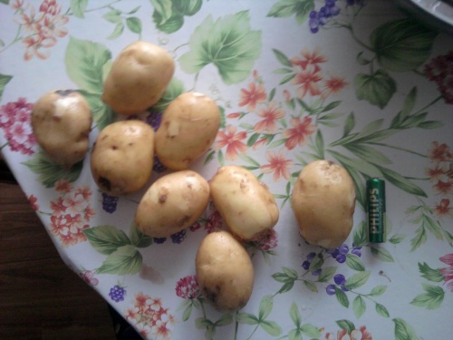

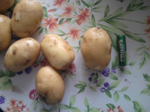

Kopią ziemniaka u mnie od czwartku, poszedłem sobie ukopać jutro na obiad tak od niechcenia atu ziemniaki większe od dużych kurzych jajek. Nie ma co idę smarować kopaczkę i jadę kopać jutro trzeba będzie pojechać i to opylić. W poniedziałek jak pogoda pozwoli też kopię. Wrzucę zdjęcia jak to wygląda bo akurat pożyczyłem aparat. Ile konkretnie cenili we wrocławiu bo na cenniku jest 6-7 ajak rozmawiałem z tymi co kopią to mówili 4-5 zł. Pewnie kłamią jak zwykle.
