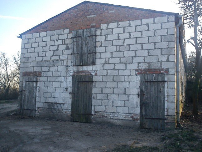

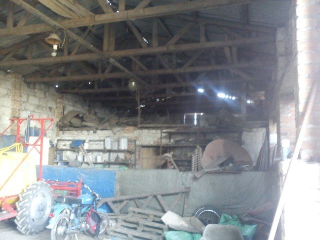

W przyszłym roku chciał bym skorzystać z programu dofinansowania młodych rolników , więc chce zainwestować w Opasy (Limousine).
Posiadam trochę sprzętu ciągniki (Ursus 1224 , c-385 A) , Kombajn zbożowy , przyczepy , prasę (kostka) , zgrabiarkę ,
beczkowóz (9000 litrów) , rozrzutnik , pługi , kultywatory , siewnik , brony , opryskiwacz , talerzówkę ,
beczkę na wodę (na przyczepie) , sadzarkę oraz kombajn do ziemniaków i cyklopa .
W najlepszym wypadku dostane od mamy :) 26 ha ornego (3 i 4 klasa) .
Posiadam budynek (garaż) 8m X 20m do którego jest możliwość podłączenia "kanalizacji" , wody .
Prąd już jest . Ile bym zmieścił tam bydła opasowego . Chciałbym zrobić to na rusztach .
Oczywiście na uwięzi . Czy to dobry pomysł ? Jak jest z mamkami i cielakami na uwięzi ?
Ile hektarów mi wystarczy na wyżywienie tego bydła ? Jakie poniosę koszty ?
Z góry dziękuje za odpowiedzi :)
Foty obiektu :
Edytowane przez Fazi18
Po wysprzątaniu trochę by weszło ;) Ale ja bym ci radził trzymać byki bo masz wtedy szybszy obrót kupiłbyś cielaki lub np wziął kredytowane przez sokołów lub inne a tak przy mamkach musiałbyś sporo kasy włożyć na start a żeby wyżyć z mamek musisz mieć ich sporo ;) Co do budynku to radziłbym Ci zrobić wolno stanowiskowe odliczmy ze 2 m na ganek bo na przejazdówkę za wąsko wtedy miałbyś 6x20 masz 120 m2 +- 20-30 byczków by weszło i wtedy taką partie byś sprzedał i przy obecnej cenie licząc 8,40 byk 700 kg masz 120 tys po odliczeniu coś by Ci zostało :D Więc ja radzę Ci wejść w byki ;) Co do ziemi to kilka ha qq i kilka na sianokiszonkę czyt kiszonkę i dasz radę ;)
Wielu ma na rusztach i chwali sobie ;) Wyjdzie drożej ale masz spokój ze słomą tylko musi byś dobra wentylacja w oborze ;)
Wg mnie minusem a wg innych plusem jest brak obornika bo gnojowica go nie zastąpi ;) Zapytaj użytkowników @statek i @Adrianos oni mają na rusztach i będziesz wiedział ;)
nie lepiej zrobic na glebokiej? luzem wpuscic kilkanascie mlodych i co jakies 2-3 miesiace wypuscic gdzies je na powietrze by pobiegaly w tym czasiu usunac obornik? male koszta roboty.
jak zamierzasz robić na rusztach to nawet nie zawracaj sobie głowy z przerabianiem tego zbyt duże koszty jak już to buduj nowy budynek dopasowany ;) ale jak na głęboką ściółkę to wystarczy tylko zrobić wygrodzenia i paszowy i z głowy
