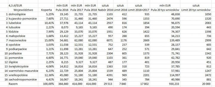

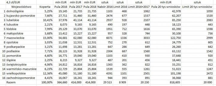

Zrobiłem małą symulację na własne potrzeby (koniec listy na Podkarpaciu), może komuś się przyda. Całość powstała na podstawie szczątkowych informacji znalezionych w internecie. Pula 2016 pochodzi z rozporządzenia, dwie kolejne pule znalazłem w wypowiedzi urzędnika z kujawsko-pomorskiego (przyjąłem równy podział). Kurs wymiany 4,3 zł/EUR. W pierwszym wariancie przyjąłem, że każdy jeden wniosek mierzy w maksymalną kwotę 200 tys. zł, choć to mało realne. W poprzednich latach średnia kwota wnioskowana np. Podkarpaciu to 190 tys. zł. Bazując na informacji, że pula 2016 wystarcza na około 9 tys wniosków, to średnia kwota "zielonej listy" wynosi około 175 tys. zł. Wychodzi, że "pula 2016 + pula 2017" faktycznie wystarczy na około 20 tys. dofinansowanych wniosków (w co mierzy ministerstwo rolnictwa). W załączniku rozpiska długości zielonej listy dla obu wariantów (175 i 200 tys. złotych na wniosek).
